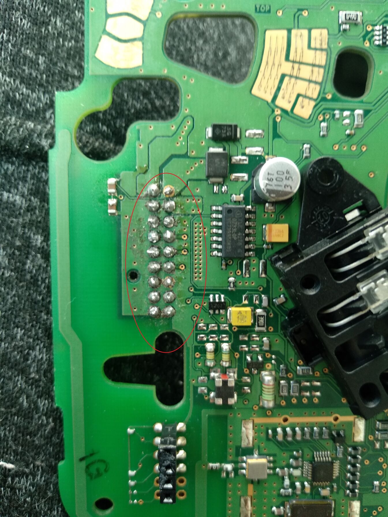

Megforrasztottam a H Astra CIM modult. Azon a három ponton a lábakat, amik be voltak jelölve a legtöbb képen a javítási leírásokban. Viszont nem lett jó sajnos, sőt sokkal rosszabb történt. Nem tudok gyújtást adni a kocsira. Ezzel a forrasztással okozhattam ekkora galibát? Gyakorlatilag nem működik a CIM modul, mert pl. ablaktörlő,index sem megy, a vészvillogónak sincs hangja, a távirányítóval a központi zár sem működik. Amit nem a CIM modulról kell irányítani az megy, pl. rádió, lámpa.
Igaz nem vagyok egy profi forrasztó, így sikerült:
[kép]
[kép]Valahogy megtudnám még menteni?:S Tudna valaki segíteni mit tudnék tenni?
Előre is köszönöm. -

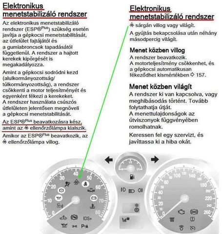

Külön ESP gomb nincs az Astra H-ban, akkor sem ha van ESP. Ha viszont van az ESP-s autóban sport gomb, akkor azzal kikapcsolható hosszan nyomva. Ha nincs sport gomb az ESP-s autóban, akkor az ESP mindig aktív marad, nem lehet kikapcsolni. Tehát nem feltétlen van az ESP-nek bármilyen gombja is.
Onnan tudod hogy van ABS és ESP ellenõrzõlámpája
A gyújtás bekapcsolását követõen
néhány másodpercig világít.
Az ellenõrzõlámpa kialvása után a rendszer
beavatkozásra kész.
Plusz ha kezd sodródni az autó vagy csak kikapar akkor is villogó fénnyel jelzi.Maga a hang az ABS "kocka" adja ami ellenőrzés követően adja ki magából nem az ESP, bár az ABS kockával van együtt az ESP ha az autó olyan felszereltséggel bír.
ntomka
Igen, Az ESP®Plus kikapcsolható a sportosabb
vezetéshez:
Tartsa nyomva a SPORT gombot
kb. 4 másodpercig. Az v ellenõrzõlámpa
kigyullad. A szervizkijelzõn az ESPoff felirat
jelenik meg 3 71.
Az ESP®Plus a SPORT gomb ismételt
megnyomásával vagy a gyújtás
bekapcsolásával visszakapcsolható. -

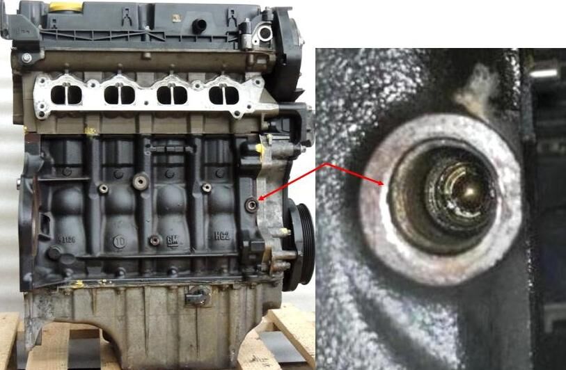

Már egy jó ideje cicózok ezzel a témával,kellene egy kis segítség, mivel te jártál már ott.
- A jelzett menetes dugó mögött van a szelep?[kép]
- Ha az a szelep, a szelep előtt a menetes résznél (a képen jelöltem) azok mik? [kép] (semmi csak nem lehet) (esetleg furatok?)
El fogom mondani mire jutottam, és azt is ha elakadtam.Azt az írást én is többször elolvastam. Vannak benne szerintem téves infók, és olyan állítás is, amitől azt is elfelejtettem, amit eddig tudtam.
