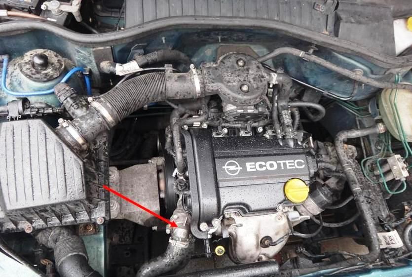

bexinho23
Lajos1966 #81099 üzenetére
Igen, lányos/hűvös levegőt fúj. C corsanal könnyen hozzáférhető helyen van a termosztát? B corsanal nagyon rossz helyen volt. Pollen szűrő októberben volt cserélve.
Amúgy amikor vettem az autót (orvos család, céges autóként használta), említették, hogy cseréltek termosztátot. Tavaly nem tűnt fel, hogy langyos levegőt fújna. De akkor megnézem.
