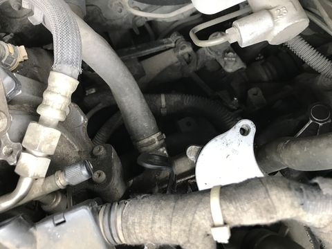

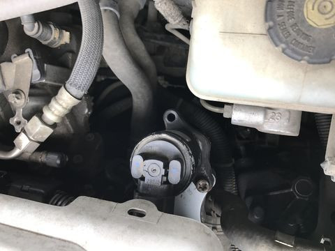

Első körben még rendbe tetetem. Néha rángat (remélem csak a gyertya gond van), de egyébként jól bírja (már súrolja a 300ezer km-t), aztán jöhet, hogy megfordítom a egr-t.
A szerelő a telefonban azt mondta, hogy a p0303-mat a gyertya cserével szokták kezdeni (legolcsóbb), ha nem oldódik meg valami más (ezt elfelejtettem), ha az sem, akkor a legdrágább verzió a trafó (bár ennél a motor szétszedése még drágább)
Elfelejtettem neki említeni a p1405-t, ezért kérdeztem meg itt, hogy az módosít e valamit, zavar-e valami vizet?
(a p0400-hoz már hozzászoktunk)

ArthurShelby
Az A zafira-nál ilyen gondjaim vannak.[kép]
A p0400 érthető mivel az egr be van ragadva (és talán jó is így)
A p0303 első körben gyertya csere nem?
A p1415 az egr-hez kapcsolódik, és nem kell vele törődni?Anno mintha mohabá írta volna, hogy az egr-t elég fordítva bekötni és akkor nem ír ki hibakódot, és így tud nyitni/zárni (bár nekünk egyelőre full be van ragadva).

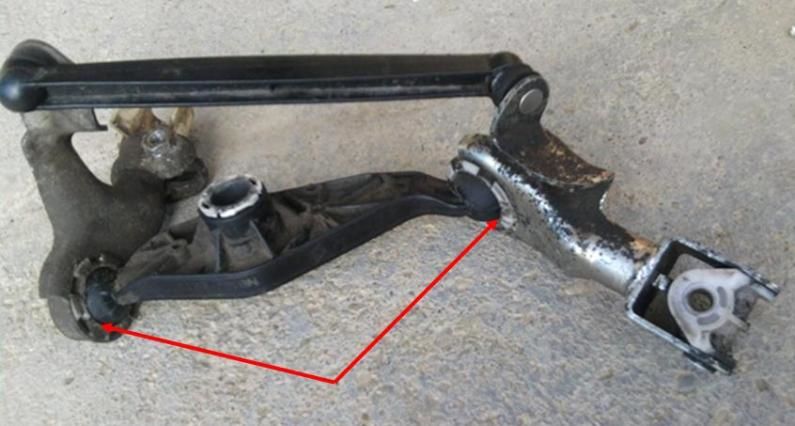

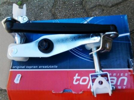

Szeretnék a C Corsám rövid féltengelyén belső gumiharangot cserélni. Hogy célszerű? Hogy jön ki a féltengely a váltóból? Ha valaki egy leírást eszközölne megköszönném..
SPeti1984
mohabá 007 #77539 üzenetére
Köszi az infót. És kb mennyibe kerül egy ilyen alkatrész plusz a szerelés összességében? Azt láttam hogy alkatrész van 10-30 között márkától függően, de kérdés több-e a munkadíj.
mohabá 007
SPeti1984 #77536 üzenetére
A családban van egy Corsa C 1.0 is.Hasonló gond volt.Először csak nehezen vette az 1-es,2-es sebességet,később meg volt olyan,hogy menet közben a léptető szerkezet szétcsúszott,kiakadt,nem lehetett sebességbe tenni.A léptető szerkezetet komplett ki kellet cserélni.Így néz ki:
Látni,hogy egy része műanyag,egy idő után a tengelyen meglazul,vagy kikopik,nagy lesz a holtjátéka,önálló életet él.
