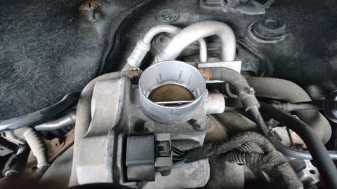

Nagy gondban vagyok.Adott egy Astra H 1.4 (Z14XEP).Dieseles hangja kezdett lenni az autónak.Volt rajta komplett szivosor csere,kicsit halkult,de még mindig maradt.Ezt követte komplett vezérmülánc minden tartozékával együtt.Ez után érezhetöen legyengült az auto nem megy ugy mint elötte és alapjáraton se igazi a motor járása.Többen mondták,hogy a vezérlés arréb kerülhetett egy picit,de célszerszámmal történt a csere nem tudott elmozdulni.Azota 2 szer lett szét-összerakva.Viszont a diesel hang teljesen elmult
Valakinek bármilyen ötlet?Kompresszio teljesen jo,az auto mégis erötlen.Gyári Tec2 vel kivillogták Fötengelyjeledo hibát.Ez is cserélve lett a hiba ugyanúgy tart.Bármilyen ötletet,tanácsot szivesen fogadok.

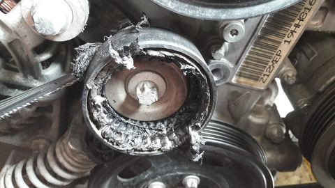

Furcsa hangja volt, kiderült, hogy a szíjfeszítő csapágya a végét járja. Mivel időszakos teendő is lett volna, megbeszéltem a szerelővel tegnapra a javítást. Mindez múlt héten szerdán történt, csütörtök estére (30 km használat után) bizony beadta a kulcsot a csapágy. Előrehozott javítás lett belőle szombaton. -
