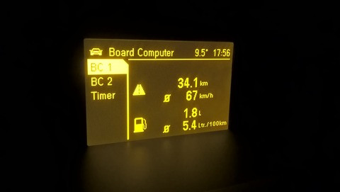

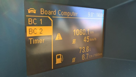

Újabb fogyasztási eredmény.
500km alatt 39.5l MaxxMotion95 benzinnel. Ez 7.9l/100km. A leghosszabb egyben megtett táv ez alatt az 500km alatt 22km volt. Ahhoz képest ez a fogyi itt BP nagyon jó.

B-L-A-C-K
Az nem rossz, nekem is kezd javulni a fogyi, csak város kis táv (5-20km), nagy mínuszokban volt hogy 10-et is beverte az Insi, bemelegedni se volt ideje sokszor. Most teletankoltam 65 literre 750 km írt ki, azóta mentem vele 10+ fokokban 80km-t, és már 770-et ír ki jelenleg...Felrakom rá a nyári gumit, remélem városba 7 alatt el lesz.
CsonkaImo

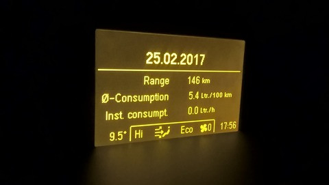

Na majd én is lemérem, csak egyelőre nincs sok értelme. Az autót meg a közlekedést is szoknom kell még, így biztosan többet eszik. Sógorom szerint 6-6,5l között meg lehet fogni ezeket az 1.6-os motorokat, ezzel én teljesen elégedett lennék.
Jól mondja a sógorod, picivel feljebb a képeim bizonyítják is. Ez az 5,4-es átlag nagyon tetszik, mi lesz még itt, ha meg kapja a nyári pacsukat.

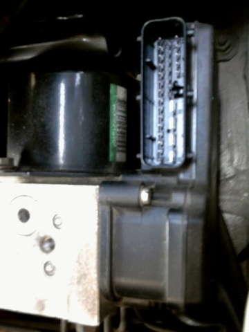

Ez az elektronika merre van ami a képen van ?

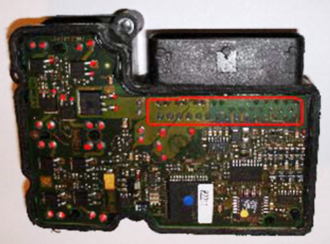

Ha ez elromlik, mi a hiba oka? csak tényleg forrasztás, hajszálrepedés, ahogy yvonyng ( nemtomhogykell leírni bocsi ) írja ? Műszaki ember vagyok ( elektrotechnikus) ránéznék erre a panelre..

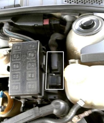

"...Ez az elektronika merre van ami a képen van ?.."
4 csavarral van felfogatva,3 könnyen kiszedhető,1 kicsit macerás.A tágulási tartályt kell az útból eltenni.
Egy részét a relédoboz takarja,azt könnyen ki tudod szedni.Ez a helyzet a relédoboz nélkül:
Nekem is behalt,és megpróbáltam szétvágni,de sikerült kinyírni.Maga a ház elég vastagfalú,és van benne egy-két hirtelen kanyar,és az egyiknél egy kicsit mélyebbre mentem, és sikerült belevágni az elektronikus lapba (nem tom mi a rendes neve) Így néz ki,szétvágva,és a jelölt részeket kell újra forrasztani:
Volt aki szét tudta vágni,és átforrasztással ismét jó lett.
Mielőtt szétszednéd,ellenőrizd le mind a 4 keréknél az érzékelőket,lehet hogy csak kontakthiba van valamelyiknél.

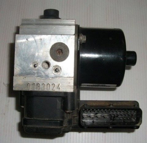

De,ez az. De ez csak a fele,ezt a bontóban külön nem adják,mert azzal a résszel amivel egybe van építve,külön nem tudják eladni,nem kell senkinek,lomot meg nem tartanak.
Ez a komplett egység,ez volt 10e.

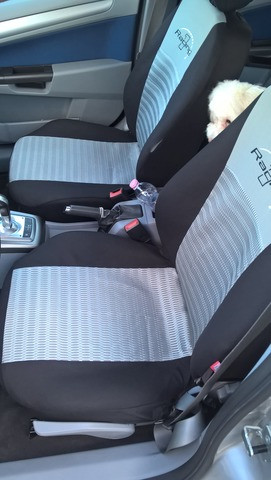

Tegnap feltettem a lidl-s univerzális üléshuzatot. Röpke 4 óra alatt.
Élőben jobban néz ki amúgy mint képen, 5ezret megért.
Az első ülés alsó részét trükkös volt lefogatni, mivel az ülés alatt nem igazán van beakasztási felület a kis horgoknak. Van egy merevítő (kerek) a hátsó részen, oda tekertem fel a gumit, és akasztottam így önmagába. (Az átvételhez egy madzagot használtam, azt dugtam át először, végére kötve a gumit, és így át tudtam húzni a gumit a madzag segítségével)
Amilyen szerencsém van, az anyósülés felső részén az üléshuzat szakadt volt "gyárilag" az oldalsó részen (képen látszik) egy 3 cm-es helyen, ezt majd megvarrom később (úgyis 99%-ban egyedül autózok)
A hátsót igazi szopás volt feltenni, mivel ugye nem méretpontos. Illetve felül nemigazán van beakasztási hely a horgoknak, de sikerült megoldanom. Ja és mivel a hátsó ülés egy szivacs, így felemelve alul sincs semmilyen olyan pont ahol be lehet akasztani a horgokat, így a szivacsba voltam kénytelen beakasztani a horgokat, majd úgy tettem helyére az ülést. Nem minden pontot vágtam ki, csak a fejtámláknak, mivel nem akartam szétvágdosni az anyagot, úgyis tudom pl hol kell megnyomni hogy előrebukjon a hátsó ülés.. A hátsó ülést elfelejtettem lefényképezni, majd pótolom.
De aki ilyet tervez vásárolni, vegye számításba a kb 4 óra munka felrakást, a tervezők felmenőinek felsorolását, az elmerevedett testrészeket, és hogy párszor be akarja váltani a melósok első számú szabályát.
