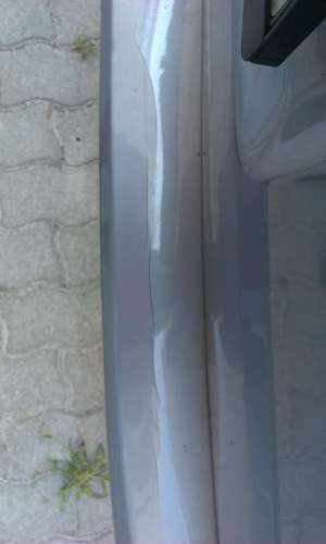

mikoljan
Szabályosan parkoltam, kb. 5 percig hagytam magára az autót. Miután visszaértem és a csomagtérajtóhoz mentem egy centizős "zseni" megkoccantotta a hátsó lökhárítót.
Ilyen lett:
Mit lehet ezzel kezdeni? Gondolom újrafényezés szükségeltetik. S le merem fogadni, hogy 38 ezer Ft-nál fog megállni ez a történet. Nektek mi a véleményetek?
