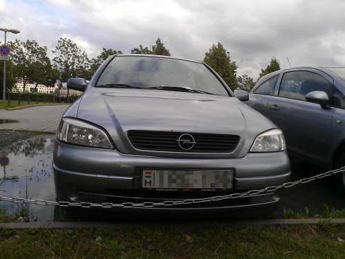

Ettől nyugodtan megveheted az autót, de alaposan nézd meg, hogy a nyúlványok (ezek lógnak ki a tűzfalból, és a homlokfal kapcsolódik rájuk, illetve ezeken ül a motor és az egész eleje) nem sérültek-e, nincsenek-e hegesztve, stb.
Viszont úgy vedd meg, hogy azt leszeded és cseréled, mert az a lökhárító már semmit nem ér. A következő kisebb koccnál is megy a hűtő, ventilátor, stb. -
amargo
#22870
A lökhárító név alatt magát a lemezt értjük, illetve a hozzá kapcsolódó lufikat. A műanyag az csak a burkolat. A lufik itt nem a légzsákok, hanem levegővel töltött műanyag tartályok, amelyekre a lemezt rögzítik. Ezek nyelik el az ütközési energiákat.
Ha a lufik és a lemez is jól vannak, akkor nem tudom, miért áll így a lökhárító. Az magától visszamászna a helyére kis ütközésnél, jó eséllyel a meghajlott lemez nyomja el így. Sajnos ezt csak akkor tudod meg, ha leveszed a burkolatot (10 perc alatt lent van), és akkor mindenre fény derül. Az szinte biztos, hogy nem csak a befoltozott lyuk volt a baj. -

A lufik nem mentek el - elvileg. Egyedül a lökös sérült, lett rajta egy lyuk, azt javították, én tényleg nem láttam bent semmi sérülést, pedig mindenhol megnéztem, de inkább kérdezek, mire érdemes figyelni. A hűtőt is megnéztem és semmi nyomot nem láttam. A lemez alatt mit értesz, homlok lemez?
(#22868) tsigalko87: Köszi Neked is! Ő is elég bamba volt..
De ilyen esetem nekem is van.. én megálltam egy nagyobbacska kavics előtt/szikla, az első lökös közepééig ért. Vendégségbe mentünk és ott voltunk pár órát - nem ittam -, mikor kijöttem, már elfelejtettem, hogy miért álltam be olyan furán.. majd indulok előre és hallom, ahogy végig rántottam a lököst, ugyan csak karcok lettek rajta, de fogtam a fejem, a hülyeség miatt. -

Én még azt mondom lufik se ha lassan ment és pl. egy rögzített fa balkonnak ment neki egy benzinkúton, pont láttam ilyet és az is kb ennyire tekerte meg. Csak nyomta nyomta neki, nem tudta miért nem akar menni. Hátra tolatott majd kikerülte a balkont ami kb. 1 méter x 0.4 méter volt és max 150 kiló persze lerögzítve.
