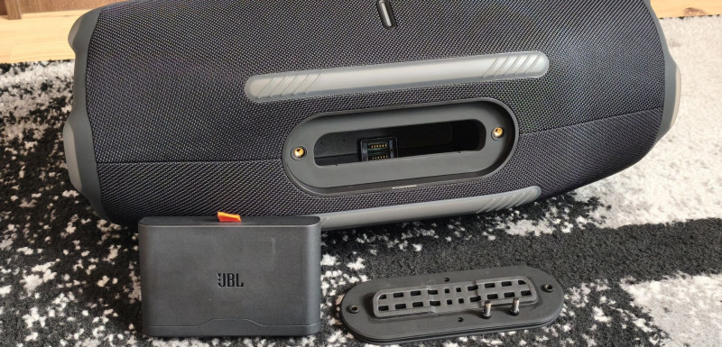

A talp végre nem vékony csíkokból áll hanem kaptunk két vastagabb gumi csíkot amin a hangszóró áll és sokkal stabilabb tőle az egész.
A gumi csíkok között található valami amire számítani lehetett. Igen, a cserélhető akkumulátor fedele.
Sejteni lehetett, hogy ez lesz mert az Xtreme 4 is így jelent meg, szóval hatalmas negatív lett volna ha nem kapunk cserélhető akkut.

Viszont a jó hír, hogy mivel cserélhető az akku és külön töltő is van az akkuhoz (ha megveszed) akkor csak annyi a zene kimaradás amíg kicseréled az akkut. Az akku fedelét két torx fejű csavar tartja a helyén, ezeket kicsavarva férünk hozzá a JBL Battery 600-hoz ami Partybox 520/720-ba is használható.
