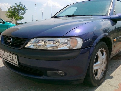

Tudja valaki biztosra, hogy be lehet e rakni B2-es Vectra komplett első lámpáját B1-esbe?
A B2-nél egyben van az index a lámpával és sima, teljesen átlátszó felületű.Lehet látni elég sok ilyet, csak gondoltam megkérdezem.
