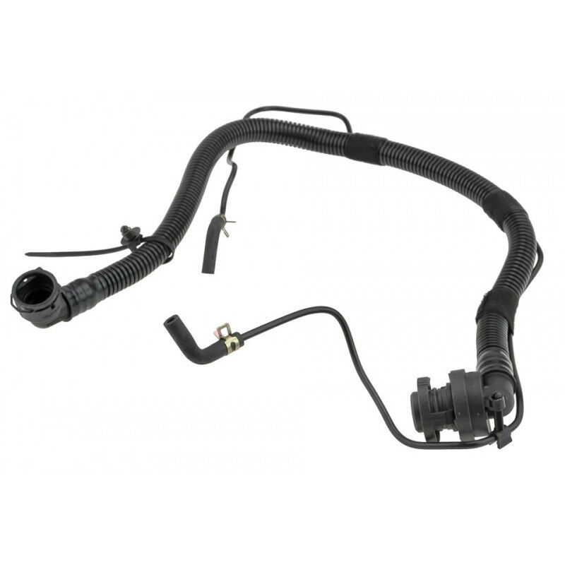

espi38
Ez a cső nekem el van tőrve-megragasztottam bandázs szallaggal,
Tudtommal itt nem szív levegőt mert ez a cső a turbó elejéhez van vezetve és itt megy be a kartergáz a turbohoz vagy rosszul tudom ettől lehet P0171 hibakód? -
