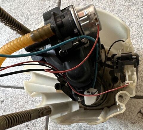

A tankban.
dellfanboy
thomasvold
#107434
aszzeem felkéne emelni, jobb hátso kerék és jobb hátso ajto korul lehet alul vhol.
esetleg a tankba -

Corsa D, 2011, A14XER-ben hol van a benzinszűrő? Nem találtuk meg. Illetve melyik típus kell bele? Köszönöm!

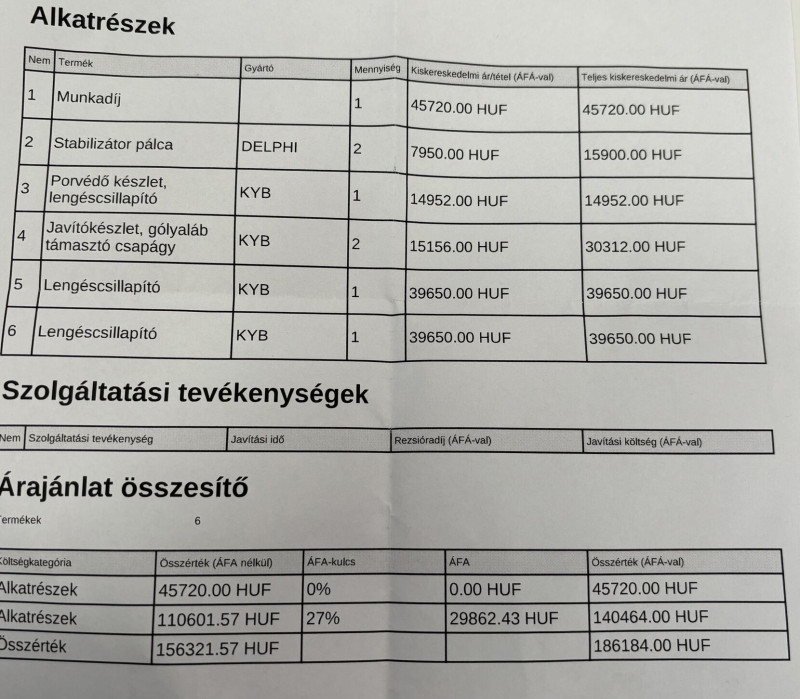

Az anyagok nem beszerzési áron és ez természetes.
A munkadíj egyáltalán nem sok, minimum 2 óra a két lengéscsillapitó csere. -
Bilux
Más egy szerviz (rezsi, szerszámok, haszon, garancia stb.) és más amikor te veszed meg és rakod be. Mikor jut már el ez az emberek tudatáig?
Az árajánlatok mutogatása is egy nagy butaság.
Ha nem tudod megcsinálni akkor több árajánlatot kell bekérni és azokat kell egymáshoz képest összevetni...

Sziasztok, J Astra (1.6 benzin, 2010-es) első lengéscsillapító cserére ez az ajánlat jónak számít? Köszönöm.
