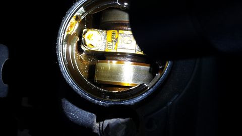

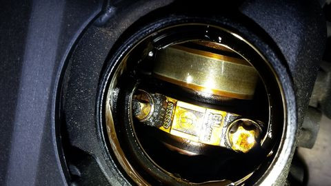

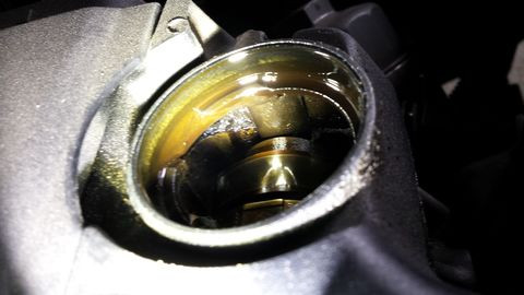

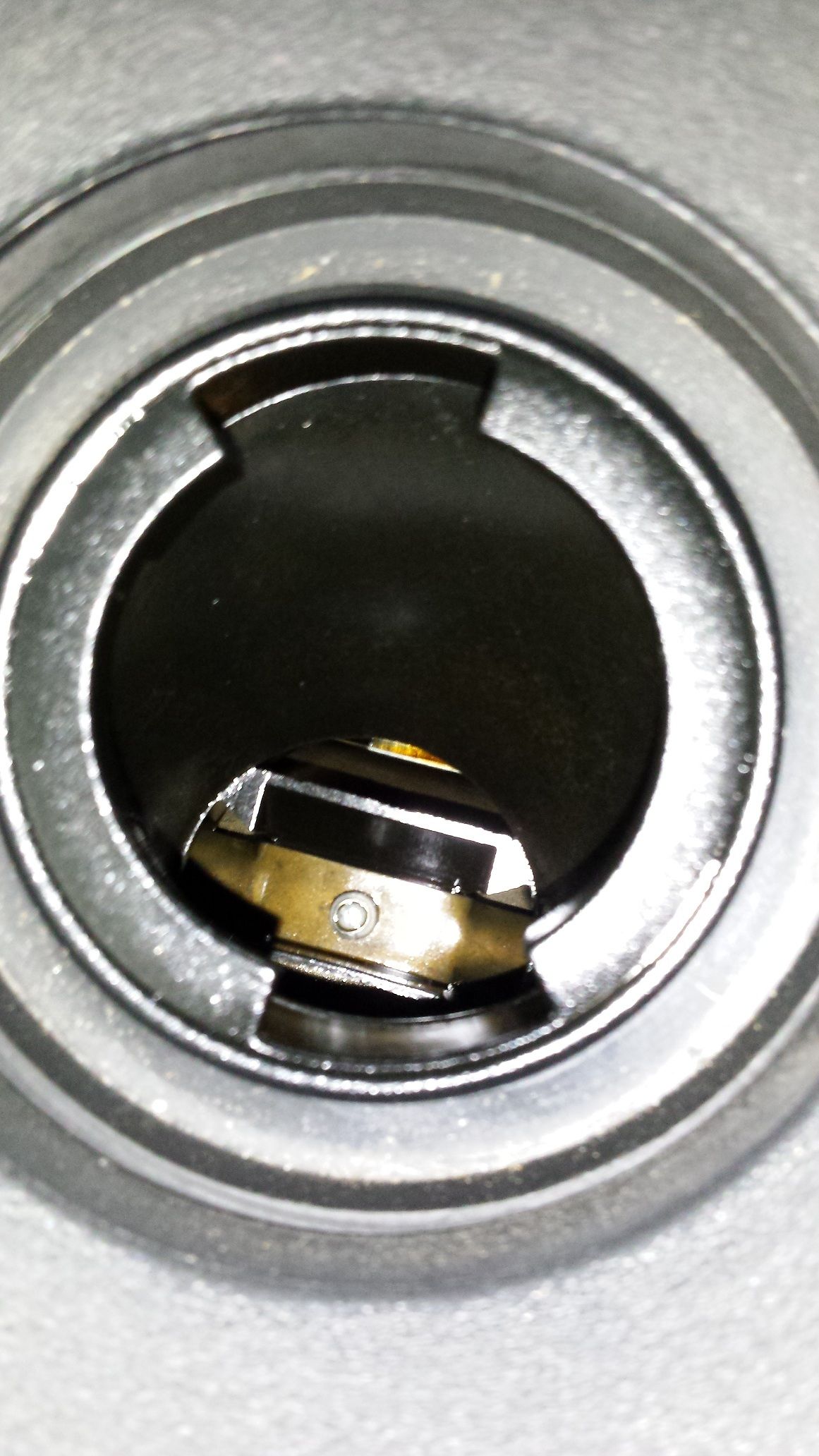

norrberth #1517 üzenetére
Én ha akarnék, sem tudnék így belenézni. Egy nem túl sűrűn lyuggatott lemez van a beöntőnyílás alatt. Még szerencse, hogy 40k km-enként amúgy is le kell szedni a szelepfedelet.

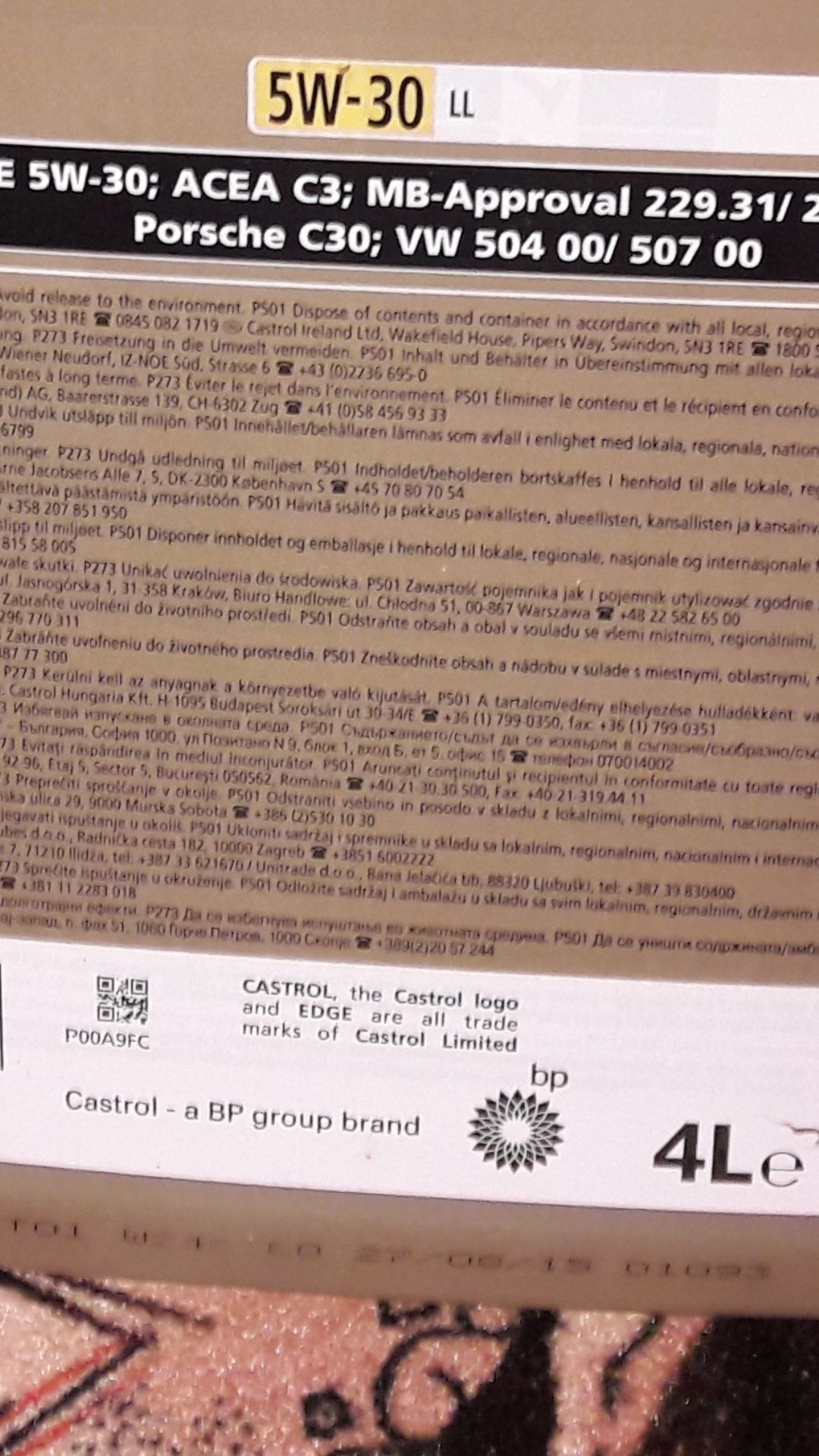

Wolksvagen Touran 1.9 Tdi 2005évjárat
Motorkód: BRUKérdés hogy ez a Castrol EDGE 5W-30 LL TITANIUM FST motorolaj jó e bele?
Olyan december környékén lenne a csereKaptam a kocsihoz és ha jó hozzá akkor használnám
