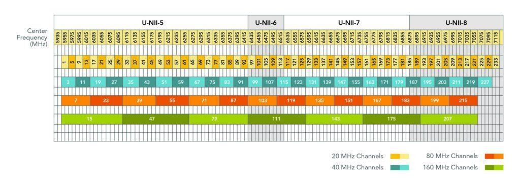

Hurrá, megkapjuk 6 GHz -es sávból a 7 db 160 MHz széles blokkból az alsó hármat Európában (mondjuk régóta ez volt a terv) ...
Mondjuk a semminél több ... A "lassan jöhetnek a Wifi 6E routerek kereskedelmi forgalomba" mondatból - a gyártók részéről is - a "lassan" -on van nagyon erős hangsúly ... Egyébként várjuk szeretettel ...
Dr.NX
OFF, de fontos/érdekes:
2021. július 1:
Az Európai Bizottság jóváhagyta a 6 GHz csatorna használatát az EU-ban.
"A tagállamok 2021. december 1-jéig kijelölik és nem kizárólagos, káros zavarástól mentes és nem védett jelleggel hozzáférhetővé teszik az
5 945–6 425 MHz frekvenciasávot a WAS/RLAN-oknak a mellékletben meghatározott műszaki feltételekkel összhangban történő megvalósítása céljából."
tl;dr
Jön a Wifi 6E (6 GHz-es sáv) Magyarországra (is).
Gondolom lassan jöhetnek a Wifi 6E routerek kereskedelmi forgalomba (az a kevés, ami van eddig). -
