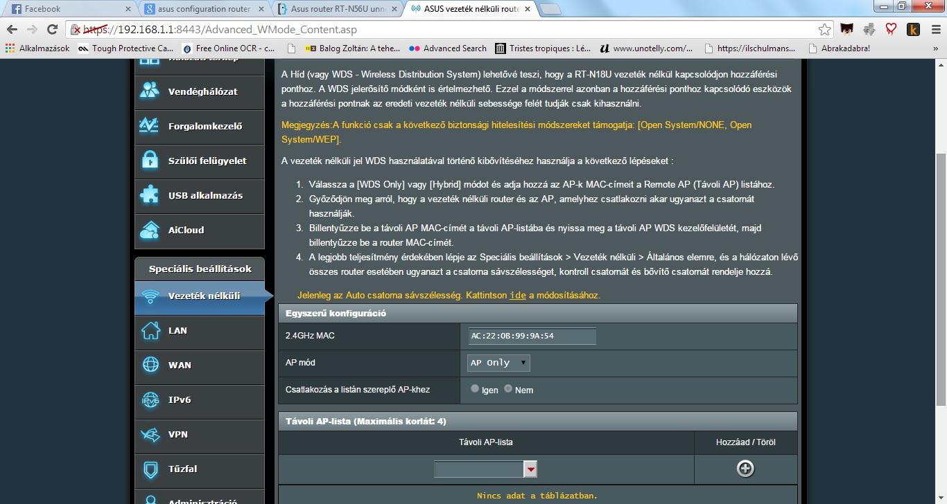

istvanszucs
Köszi szépen, de sajnos pont ott vagyok ahol az elején...
Az ASUSnál AP van beállítva a WDS fülön, a T-Linken most Bridge with AP (WDS kikapcsolva), erre, ha megszólítom valamelyik T-Linken lógó eszközt, vagy magát a T-Linket, akkor...
Nov 7 19:15:41 kernel: br0: received packet on eth1 with own address as source address
Aztán egy rövid idő után a T-Link meg a mögötte levő eszközök is elérhetetlenek lesznek
istvanszucs
istvanszucs #38058 üzenetére
istvanszucs
Benőke #38055 üzenetére
No hát most már minden nagyon jó, már csak annyi baj van, hogy amint valamelyik eszköz a client mögött elkezd forgalmazni,
Nov 7 19:03:51 kernel: br0: received packet on eth1 with own address as source address
üzenetek vannak az ASUS logjában, és a T-Link meg a mögötte levő eszközök elérhetetlenné válnak.
Asus beállítása WDS fülön AP only, (értékkészlet AP only, WDS only és Hybrid)
TLinken pedig Client, WDS kikapcsolva. -

Benőke
istvanszucs #38038 üzenetére
Na látom előre haladt a téma
Ahogy le lett írva előttem is Client vagy Bridge AP a többit felejtsd el, a repeater módokat meg különösen.
ASUS beállít, minden speciális marhaságot elfelejt.
Majd kipróbálod, hogy megy -e a net/wifi minden. Ha meg bekapcsolod az AP -t szerintem Bridge AP mód (elkerülendő az AP általi rútolást, ha az terhelődött volna túl, a router bírja rútoljon az) és óne. Kipróbálod és élvezed.... Semmi gépészkedésre nincsen szükség.
Bár a leírások valóban elmennek mindenféle néphülyítés felé, aztán a csillagokat is leigérik, csak azt nem írják le mit hogyan kéne egyszerűen. -

Beri
Akkor neked nem WDS-re van szükséged, ez a gond.
Ázusz koma beállít úgy, mintha csak simán magában akarnád használni, TP-Link kliens módba, felcsatlakozol vele az ázuszra, kész.
Keresztkérdésekhez:
- A különbség a client és a client bridge között az, hogy a client route-ol is, a client bridge meg csak összebridge-eli a két interfészt (WLAN-LAN), tehát a fő router oszt majd DHCP-n IP-t, ő route-ol, stb. A második a neked való mód (kiegészítésként a hsz. elejéhez). Persze mind a kettővel működnie kell a mókának.
- semmi haxolásra nincs szükség, sehova nem kell WDS, lásd felül. -

istvanszucs
Találtam, követtem és így jutottam a leírt helyzethez. Persze nem segít(ett), hogy más néven nevezik látszólag ugyanazt a működési módot még egy márkán belül is és hogy ellentmondóak az instrukciók, úgyhogy továbbra is szívesen venném a segítséget.
Tehát van egy (ASUS) router amely csatlakozik az internethez (továbbiakban ASUS). Van egy TP-link eszköz amelyet a routerhez wireless módon szeretném csatlakoztatni (továbbiakban TP-Link), hozzá pedig egy switchen keresztül több wired eszköz csatlakozna.
Nincs szükség arra, hogy hozzá vezeték nélkül további eszközök csatlakozzanak.Keresztkérdések:
A TP-link eszközön melyik működési módot kellene beállítanom. Client? Ha Client akkor kapcsoljam be a WDS-t? Bridge with AP? WDS repeater? Universal Repeater?
Az ASUS routeren, amely az internethez csatlakozik AP-t állítsak, WDS-t, vagy hybridet annak függvényében, hogy a másik oldalon WDSt, vagy WDS repeatert adok meg? Ha WDS-t adok meg, akkor kölcsönösen kell megadnom a MAC címeket és összekapcsolnom az eszközöket, vagy csak a TP-Linket kell az ASUShoz kapcsolnom.
Köszönöm szépen a segítséget!
