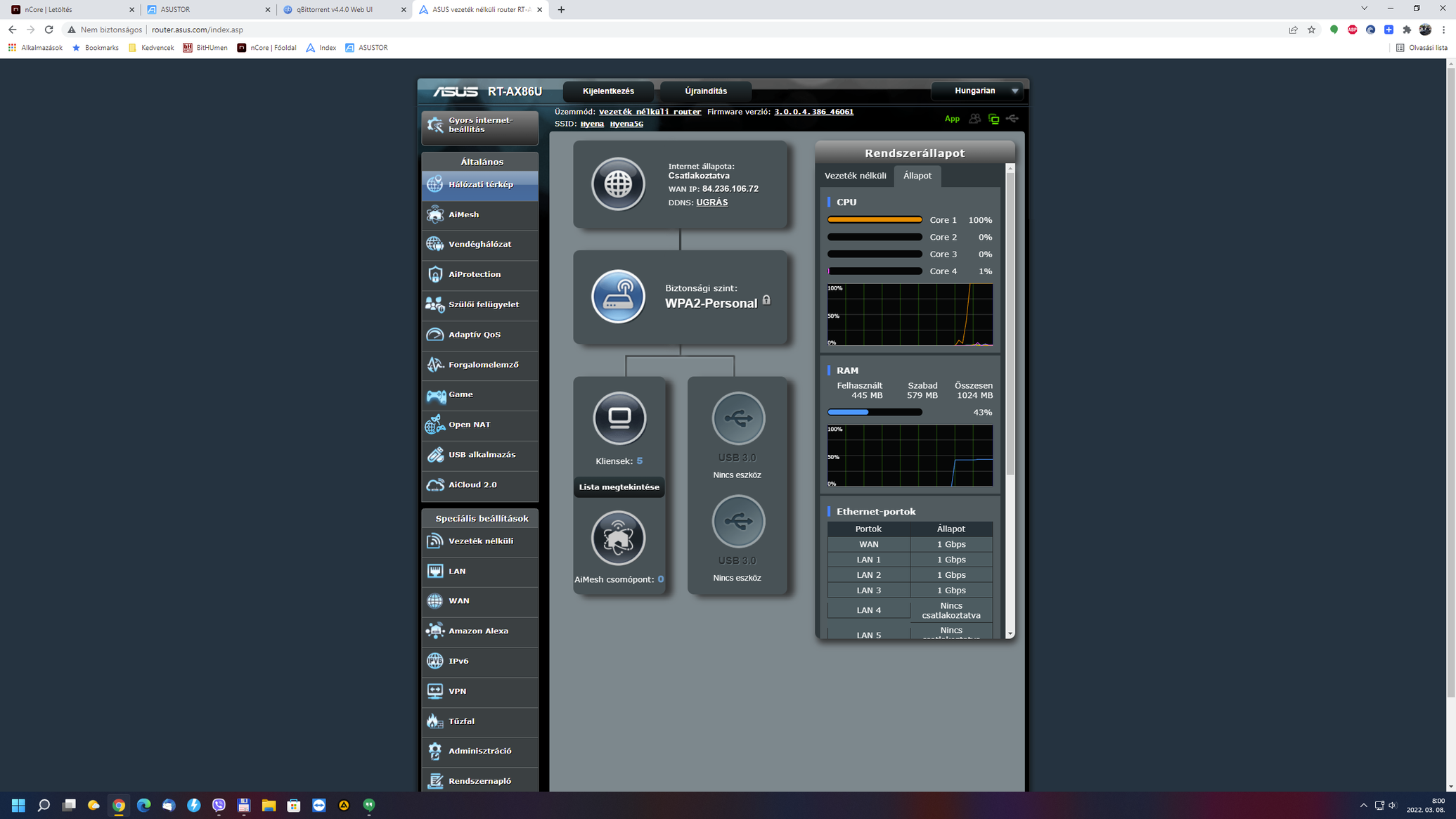

Koszonom a valaszt neked is, de amint irtam ezt mar probaltam.
Egyeb otlet?
A reset utani nehany lepesben a szukseges dolgokat beallitva is ezt produkalja.
Csak a lan ipt allitom at 192.168.1.1re az alapertelmezett 192.168.50.1rol , a wifi halozatok nevet es jelszavat , routerba belepes jelszavat es mivel pppoe halozatom van (digi) ezert a halozati csatlakozas jelszavat.
Ennyi.
Es megis csak 1mag megy szar sebessegu letoltessel amit igy is kinlodva er el.
Mintha be lenne huzva a kezifek. -
Hyena
Alex91 #94075 üzenetére
Semmit nem allitottam be. Az osszes firmwaret kirpbaltam a jelenlegitol visszafele haladva a regi fele. Mindegyik frissites utan 10 masodperces resetgomb nyomasos reset.
De a problema megmaradt.
Kiprobaltam az aktualis merlinnel is, ugy sem jo.
Probaltam kikapcsolt wifivel az sem segit.
Kb 8 ora probalkozas van mar eddig benne sok sok ujrainditassal es tucatnyi resettel.
Ha esetleg van valami egyeb mod a 10mp-es reseten kivul amivel garantaltan legyalulhatom 0-ra az egeszet arra kivancsi lennek.
A regi ac68unal volt ilyen nvram torlesi mod habar talan a reset is torli azT? -
Hyena
Vasaroltam egy AX86U routert a jelenlegi AC68U helyett de sajnos problemam van vele, gyakorlatilag a dobozbol kiveve ezzel szenvesultem.
Ha valaki tud segitsen!
Csatlakoztattuk a jelenleg is kifogastalanul mukodo asus ac68u router helyere , de amint letoltesre kerul sor nagyon nagyon lassunak bizonyul. A speedtest.net oldalon hozza az elvarhato sebesseget, de valos adatforgalomnal pl torrentes letoltesnel ahogy a mellekelt kepen is lathato csak az 1es magot terheli 100%ban es a maximalis letoltesi sebesseg 4-5 MB/sec. Ugyanezen korulmenyek kozott a regi ac68u 100-110 MB/secet is tud.
Gyakorlatilag az osszes elerheto firmwaret kiprobaltam rajta, tobbszor megreseteltem (10mp-ig nyomtam a reset gombot, elvileg igy kell) , mindhiaba.
Csak az 1es mag megy , amint elindul az adatforgalom azonnal 100% terheles es kinos percekig tart mire felszenvedi magat 4-5 MB/secig es ennyi.
Valami otlet? -
