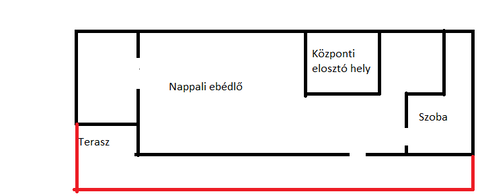

tototos
Soma01 #88306 üzenetére
Van a ház mögött kazánház plusz egy nagyobb kert ahol jó lenne a wifi ezért kellene a teraszra egy AP. A házon belül a lan kábelek konnektorok mellett vannak elhelyezve. Kérdés, hogy szükséges-e a mesh vagy csak lerakni egy routert a ház közepére és lefedi a teljes szintet. Az ap meg a kert felé szórja a jelet.
Soma01
tototos #88304 üzenetére
A teraszra miért kell külön AP? Szerintem jut majd oda elég térerő bentről.
Az jó, hogy be van kábelezve a ház és minden helyiségben van kábeles csatlakozási lehetőség. Most így elsőre azt gondolom, hogy Asus vonalon kellene gondolkodni. A Tp-link OneMesh még csak most kezd terjedni. Plusz több router nem is lehet a rendszerben, de a AiMesh-ben lehet "bármi". De Tp-link-ből meg AP-kal (fali, plafoni, kültéri) lehet építeni egy jó Mesh rendszert. De kell hozzá kontroller. Szóval ez nem lesz olyan olcsó.
Mindenesetre nagy terek vannak és ez kedvez a WiFi-nek. A lan kábelek hová vannak kivezetve? (plafon, konnektor mellett, falon valahol magasabban) -
tototos
Egy kis segítséget szeretnék kérni megint. A mellékelt képen látható házba kellene kiépíteni hálózatot. Sajnos pontos méreteim nincsenek, a tulaj szerint 130m2-a teljes terület. A falak téglából vannak. A központi elosztó hely egy lépcső alatti terület. Ide fut be az összes hálózati kábel. Van egy végpont a szobában, egy a teraszon és egy a nappaliban. Plusz vannak vezetékek kamerának, riasztónak. Ide biztos kell egy 8 portos switch. A kérdés, hogy a teraszra milyen kültéri AP javasolt valamint hova kellene még routert rakni hogy megfelelő lefedettség legyen a házban. A bejövő net FLIP 500 megabites. A most akciós AX20-as router megfelelő választás vagy más típus kellene?
McLaca #88302 üzenetére
Jó a gondolatmenet. Beleképzelve magam... egyértelmű, hogy az döntene, hogy a PC mivel fog kapcsolódni. A Digi optika miatt nyilván kábellal illene és a leírtak alapján az AC65P-t venném. Minden másra is jó neked az AC65P.
De ha WIFI-t kellene a PC-n eröltetni, akkor az AX20-at választanám.... bele jó drága AX-es Wifi adapter.... de nyilván ez így is sem lesz teljesen OK... A Wifi és PC nem jó barátok... "Nem illenek össze"
