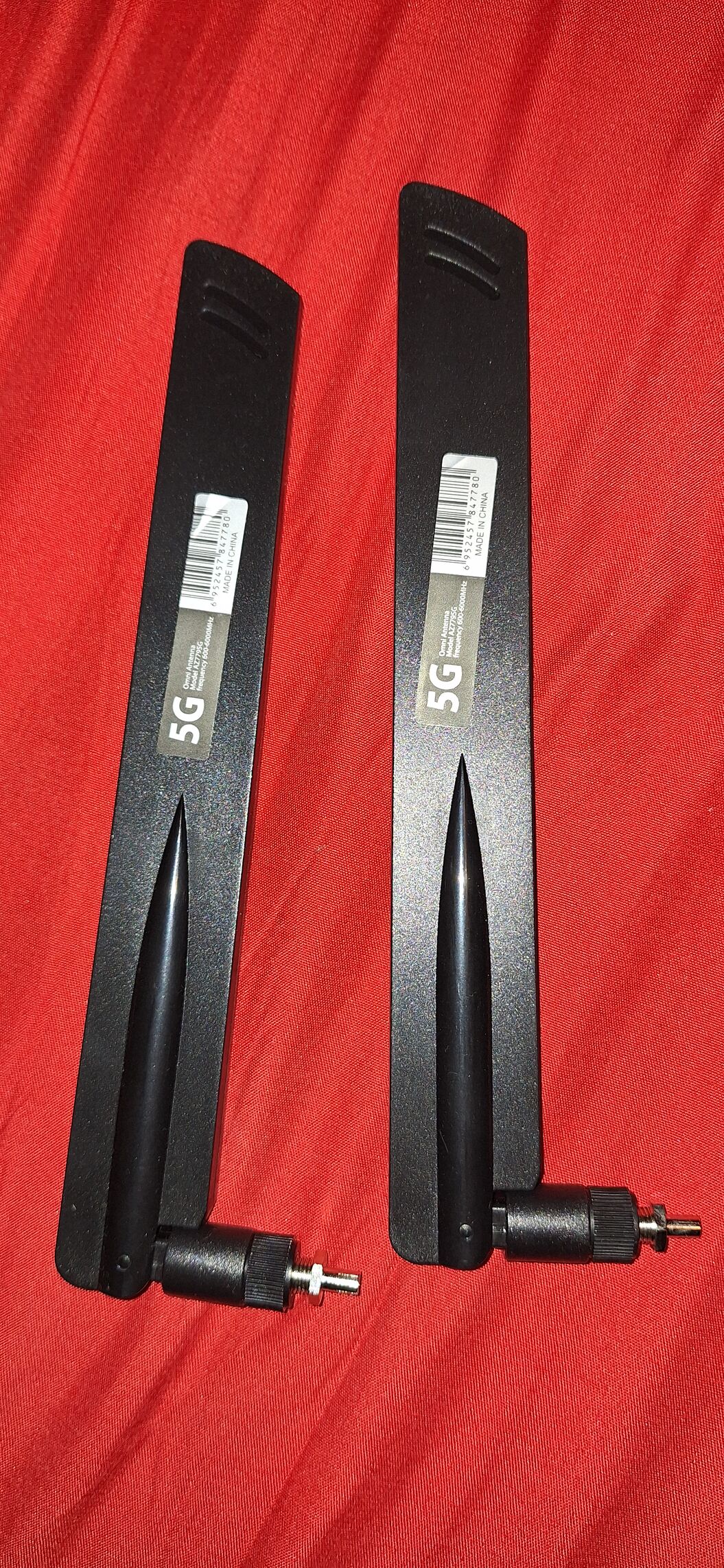

arcszesz
Nem minden esetben. Nemrég vettem egy használt kültéri 5G modemet. Beüzemeltem és egyből elkezdett anyázni miatta a szolgáltató. Szerintük túl erős a jele és zavarja a hálózatuk működését. 500 méteren belül van a bázisállomás tiszta rálátással. Beraktam a szobába de falon keresztül sem szerették, kénytelen voltam lecserélni asztalira.
Több kilométerről lehet hogy jobb a kültéri de túl közelről egyáltalán nem. Ellenkezőleg, lassabb volt mint a beltéri. Ráadásul egy új kültéri kétszer annyiba kerül mit az asztali.
