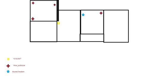

Sziasztok! Egy ideje már érlelődik bennem a gondolat, hogy le kellene cserélni itthon a hálózati komponenseket, a szolgáltató által biztosított modem/router kombó kezd kevés lenni több szempontból is.
A jelenlegi helyzet a következő. A kék csillaggal jelölt helyen van a szolgálgató által biztosított "noname" router/modem kombó, 2.4/5 GHz jeleket szór magából. A helye nem igazán módosítható több okból is, az újnak is ott lesz a helye. Kb. 100 négyzetméteres házikóról beszélünk, a rajz kicsit egyszerűsített a valósághoz képest.
Jelenleg a legfőbb problémát az jelenti, hogy a bíborral jelzet, fix helyű készülékek a bal oldali szobában már nagyon gyenge jelet kapnak, 5GHz szinte esélytelen, 2.4GHz még talán okés. Viszont ide is kellene a sebesség már, konzolokról, gépekről beszélünk. Annak a szobának a router felé eső fala extra vastag, de a többi fal is jó vastag, tégla. Arra gondoltam, hogy a jelenlegi szolgáltatós modemet bridge módba kapcsolnám, mellépakolnék valami korrekt routert, illetve a sárga négyzettel jelölt helyre is lepakolnék még egy routert vagy valamilyen egységet, hogy garantáltan stabil és gyors kapcsolat legyen a képen bal felül ábrázolt szobában is.
Az arany középutas megoldást kerestem, nem feltétlenül venném a legolcsóbb routereket, de nem akarnék nagyon elszállni sem. AX is jöhet(ne), mert már több eszköz is támogatja a házban. Gyártópreferenciám nincs. Mi lenne a legjobb megoldás erre a célra, s mely gyártó eszközeit válasszam?
Előre is köszönöm a választ

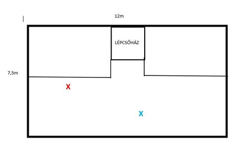

DGery
■ Milyen környezetben (falak száma/anyaga, távolságok, szomszédok) lenne használva?
2 szintes tégla ház, a rajz szerinti felosztásban. Az alsó szint egy légtér ahol szükséges a wifi. Vasbeton födém, a lépcsőház nincs lefalazva, a felső szinten gipszkarton falak. Szomszéd nincs.
A router a piros x-el jelölt helyen van az alsó szinten, a kék x helyére (a felső szinten) tudnék MESH esetén második eszközt elhelyezni
■ Mennyi és milyen kliens eszköz/adapter használná?
vezeték nélkül 2 telefon, 1 iPad, 2 laptop, 1 Tv, vezetékkel 1tv, 1NAS, 1RasPi
■ Mennyi pénzt szánsz a beszerzésre? Lehetőleg pontos összeget írj!
50k-ig bezárólag, ha belefér
■ Milyen egyéb igények vannak a routerrel szemben?
max 500mbps-es Vodafone net lesz elérhető az elkövetkező években, hálózatfejlesztés nem várható.
MESH hálózatot szeretnék kiépíteni, de ha tudtok olyan eszközt ajánlani ami a piros x-el jelölt helyen kiszolgálhatja kellő stabilitással a felső szintet is, akkor annak is örülnék.
(Jelenleg egy Asus AC57u v1 van Padavannal, és a felső szint túlsó sarkában van, hogy eldobja a kapcsolatot...)
