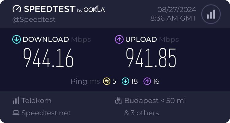

Zoona
Dr.NX #104447 üzenetére
Ugyanazokon a szervereken mérted a sebességet?
Igen.
Közben rájöttem miért adott kisebb sebességet. A 160 Hz-et be kellett állítani, hogy csak azt használja, mert auto módban nem volt hajlandó azzal használni se a telefon, se a laptop.
Mindenesetre marad a TP-Link, az ASUS pedig megy.Az előbbi szimpibb sok szempontból
