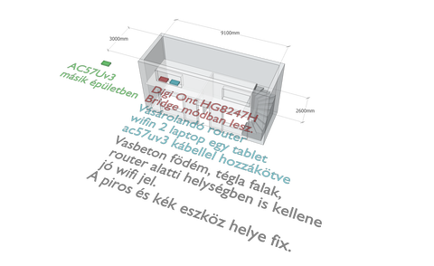

Bridge módba kötött Digi ONT mögé tenném, hogy kapjak 5G-t a tévémhez, meg a telefonokhoz / tabhoz. A tévén csak 802.11 ac és n van, de ahogy nézem ennek elég gyors a max sebessége 2.4-en is, nem úgy, mint az új ax-es routereknek.Van valakinek tapasztalata ezzel a routerrel? Vagy mit tudnátok ajánlani 20E alatt/körül?

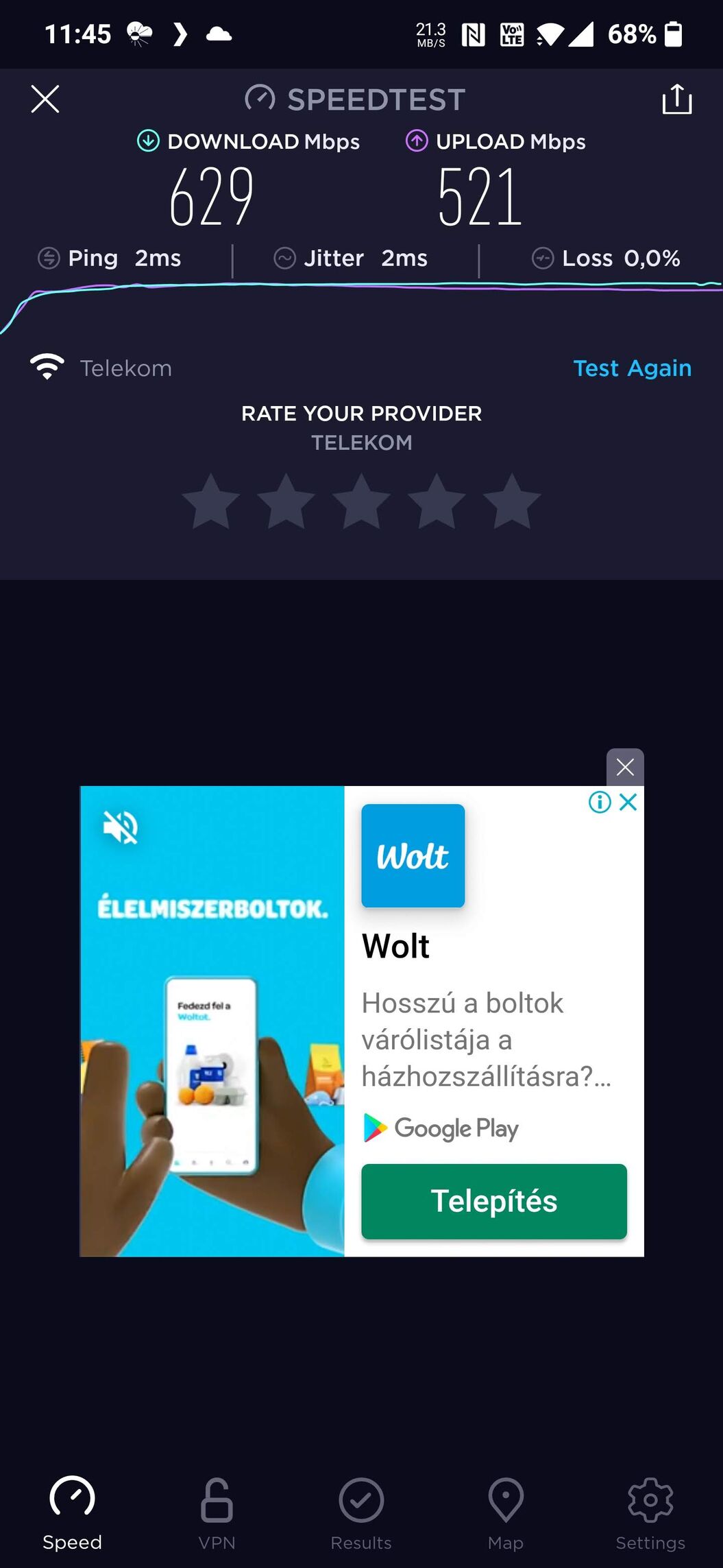

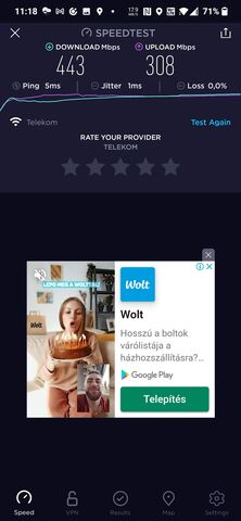

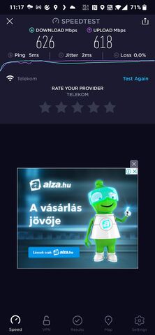

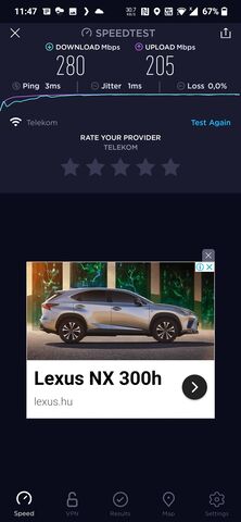

Xiaomi AX3600 kínaira alakítva / Asus RT-AX58u merlinnel
Telekom 1000/1000Mbit, optika
Oneplus 7 ProKözvetlenül a Router mellett
Egy szinttel lejjebb (nem panel, tégla ház)
Kert végében
Az utolsó mérésben nem tudom miért lett ekkora különbség
