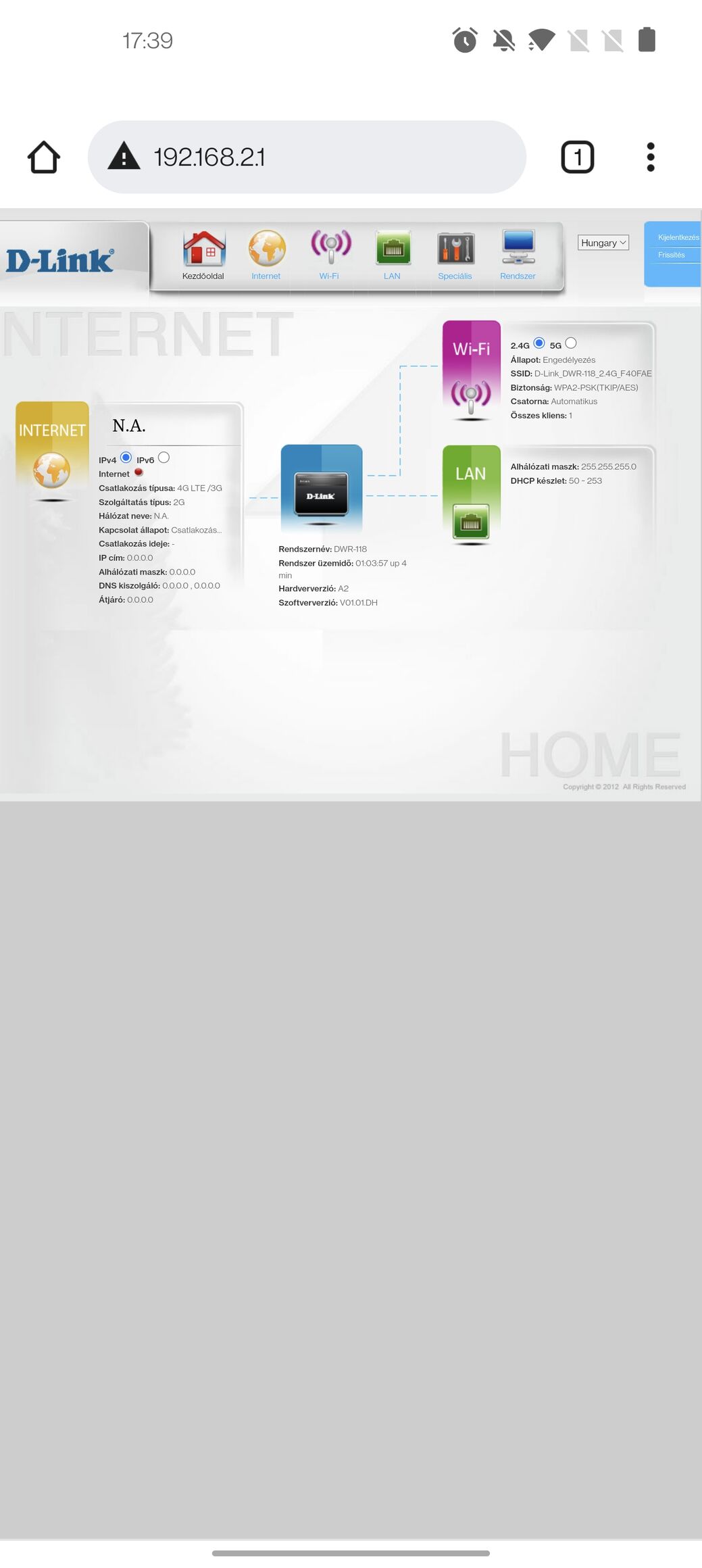

Nem ide való kérdés!

Nem az lehet a probléma forrása hogy csak 2G a kapcsolat?
ricshard444
Tudna segiteni valaki? Gondolom itt értenek páran a Routerekhez.
Van egy D-link DWR118 4G Routerem ami USB Dongle-n keresztül eszi a sim kártyát.
Automata felismerésen van, a PIN -t beirtam, a csatlakozásra rányomva annyit csinál, hogy próbál csatlakozni, de itt meg is áll a történet.
Tudna nekem ebben segiteni valaki?
