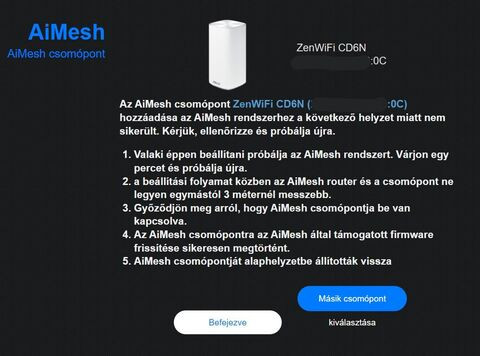

Vettem nemrég egy Asus RT-AC57U v.3 routert és ma érkezett egy ASUS ZenWiFi AC Mini(CD6) két pakkos csomag.
A Mesh WiFi beállításával kínlódok.
Ethernet Backhaul-t szeretnék beállítani.
A két CD6-osből az egyiket CD6R -ként, a másikat CD6N-ként látja a Router.
A CD6R WAN portját csatlakoztattam a LAN-ra, ezt sikerült szépen beállítanom, megy a 2,4 és az a5GHz-es sáv is.
A CD6N-en csak LAN1 és LAN2 csatlakozó van, ezt a LAN1-en csatlakoztattam a LAN-ra.
A Router "Add AiMesh Node" pontjában megjelenik, de hosszabb molyolás után ezt a hibaüzenetet kapom.
A Node a WPS gomb nyomvatartása mellett került újraindításra (ez elvileg a gyári új állapot).
Mit ronthatok el?
