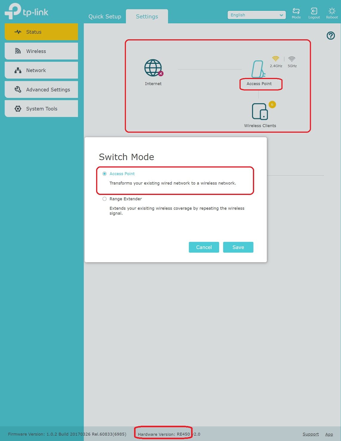

Egyébként alább egy AP módba rakott RE450 (egyébként a kérdező a legelső hozzászólásában írta, hogy ezt akarja) ...

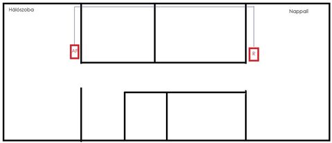

Készítettem egy kiccet, hogy nagyjából hogy néz ki a lakás és merre van a router (R - TP-Link C2 AC750) és merre van a range exterdener (AP - TP-Link RE450 AC1750). Tudom, hogy nem épp a legideálisabb az elhelyezésük. A kék vonalkával azt próbáltam bejelölni, hogy miként tervezem a Cat6-os utp kábel behúzását, mert jelenleg vezeték nélkül kommunikálnak egymással.
A falak téglák és a lakás nagyjából 60 nm.
Elkezdtem szemezgetni az Asus RT-AX55-tel (akár 2db-bal, mert egy AX-es Asus AP irreálisan drága szerintem).

Az ap-nak egyébként pontosan mi is a lényege? Mármint tudom a jelentését, csak nem tudom miben más, miért éri meg jobban. Router funkcióban 3-szor lemértem, 12-18ms válaszidő volt 9 megabit körüli letöltési sebességgel, ap-ban 22-28ms és 16-20 megabit, egyébként 15 megabites az előfizetés.
Egyébként miért magasabb a ping ap funkcióval? Mellesleg korán reggel ugyanezeket az értékeket tudta router módban.
Amikor éppen online szeretnék játszani, érdemes átállítani router módra, ugye? -

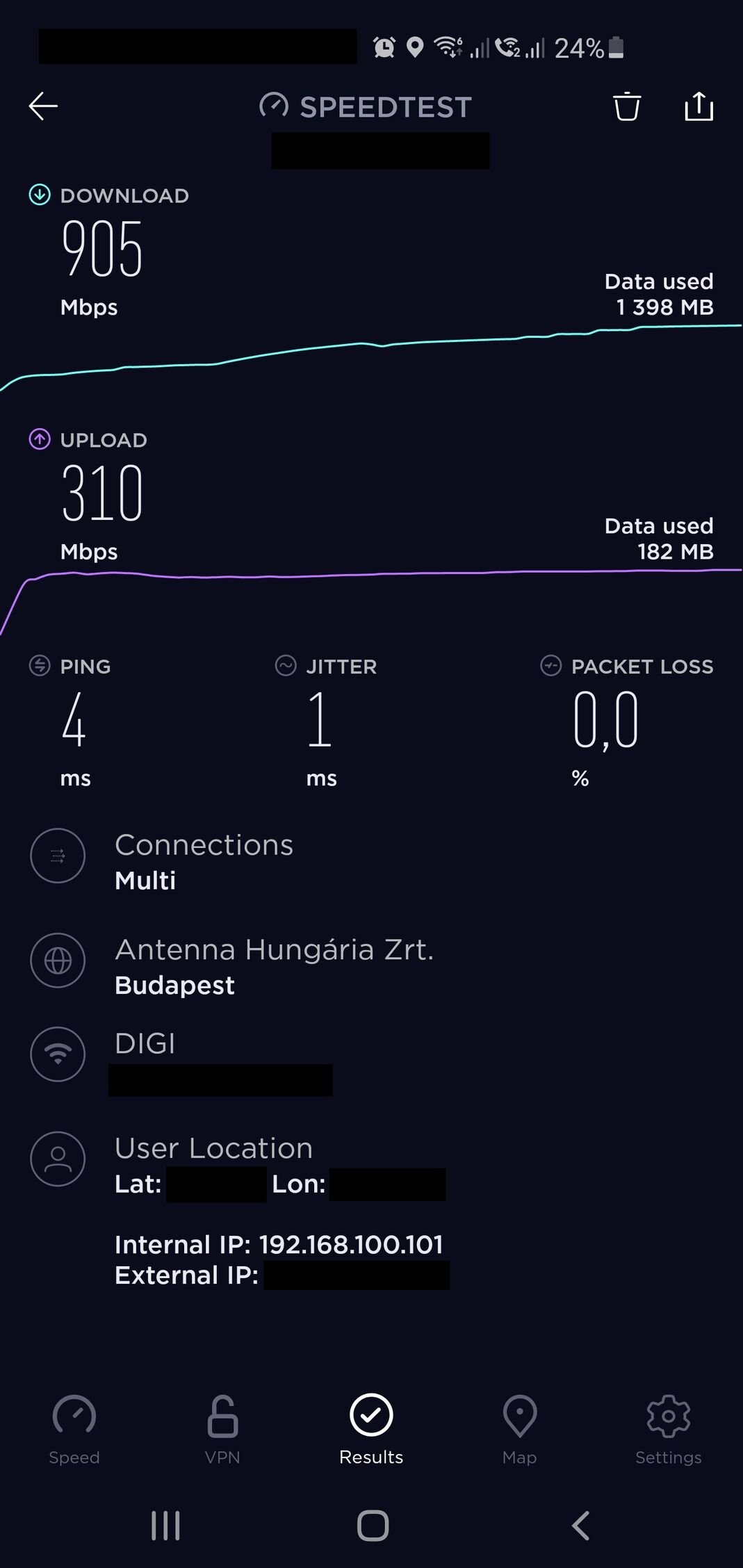

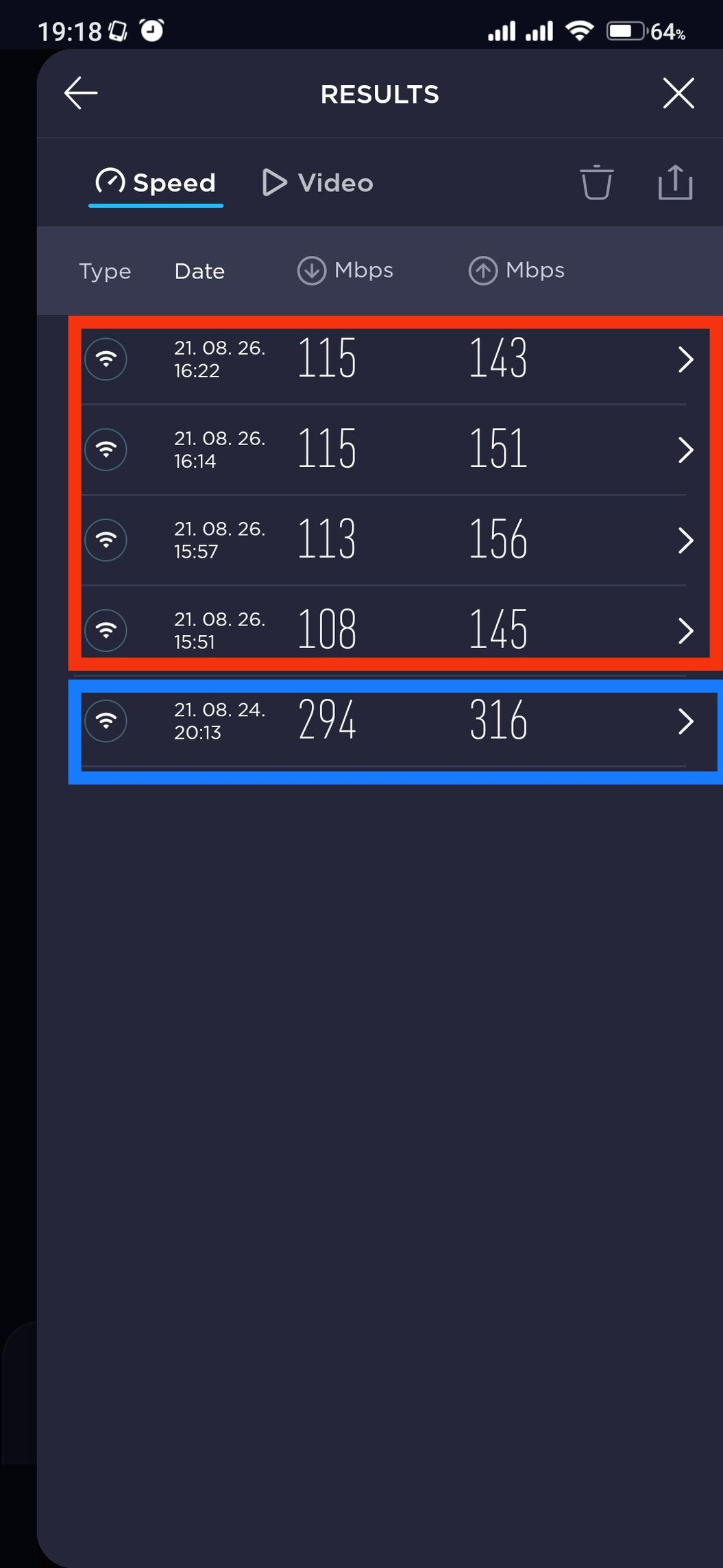

Itt a xiaomi telóval lesz elsősorban valami nyűg. Elég gyenge eredmények.
Az S10+ is lehetne gyorsabb mindkét routeren. Mondjuk nagyon sok erős zavaró szomszéd WiFi mellett még elmegy.
Sőt egy sima S10 ilyet is tud - ld. alább. 1000/300 -as internet - kábelen sem tudtam többet mérni. Rahedli szomszéd zavaró WiFi mellett - sőt egy helyiségben egy másik AC -s router is forgalmazott 5 GHz -en ...
Egyébként Antenna Hungáriára mértél? Ugye saját szolgáltatóra nem mérünk (azzal szoárébb) ...

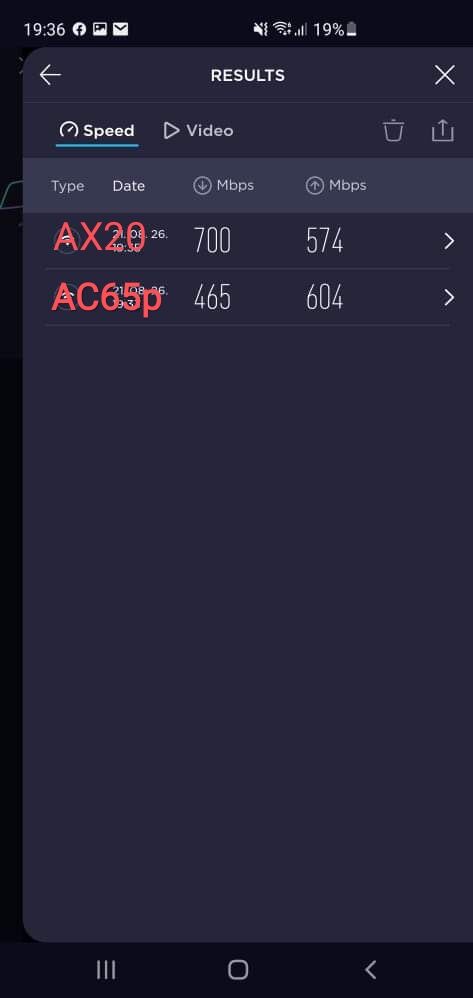

Hatótávban azért jóval jobb az ax20 mindenhol észrevehető. És nem az van, hogy több jelet mutat de lassabb hanem tényleg jobb is a jel távolabb falakkal odébb nézve. Szóval kis helyen nem wifi 6 képes eszközökkel az ac 65p a jobb, nagyobb területen az ax20 a jobb szerintem. De ez most csak wifit nézve nem összességében a routert.
Na hát egyvalamit nem néztem hogy hány hz-en vannak beállítva a sávok! Újra mertem 5ghz 80 MHz mindkettő és így már jóval kisebb a különbség nem wifi 6-ot tudó eszközön kép. Így már csak kicsit jobb a 65p.
Imi1981
tha_answer #90824 üzenetére
Ma próbálgattam kicsit és azt kell mondjam, hogy jóval gyorsabb 5ghz-en az Asus ac 65p mint a tp-link ax20! Elég nagy a különbség kép piros az ax20 kék keret az ac65p. Ez nem wifi 6-ot tudó eszközön néztem egy xiaomi mi note 10 lite mobilon.
Samsung s10+ telón ami wifi 6 képes ott már más a helyzet azért kép itt az ax20 gyorsabb de a 65p se lassú. A lényeg hogy bocs ha nem jól emlékeztem de most kipróbáltam.
