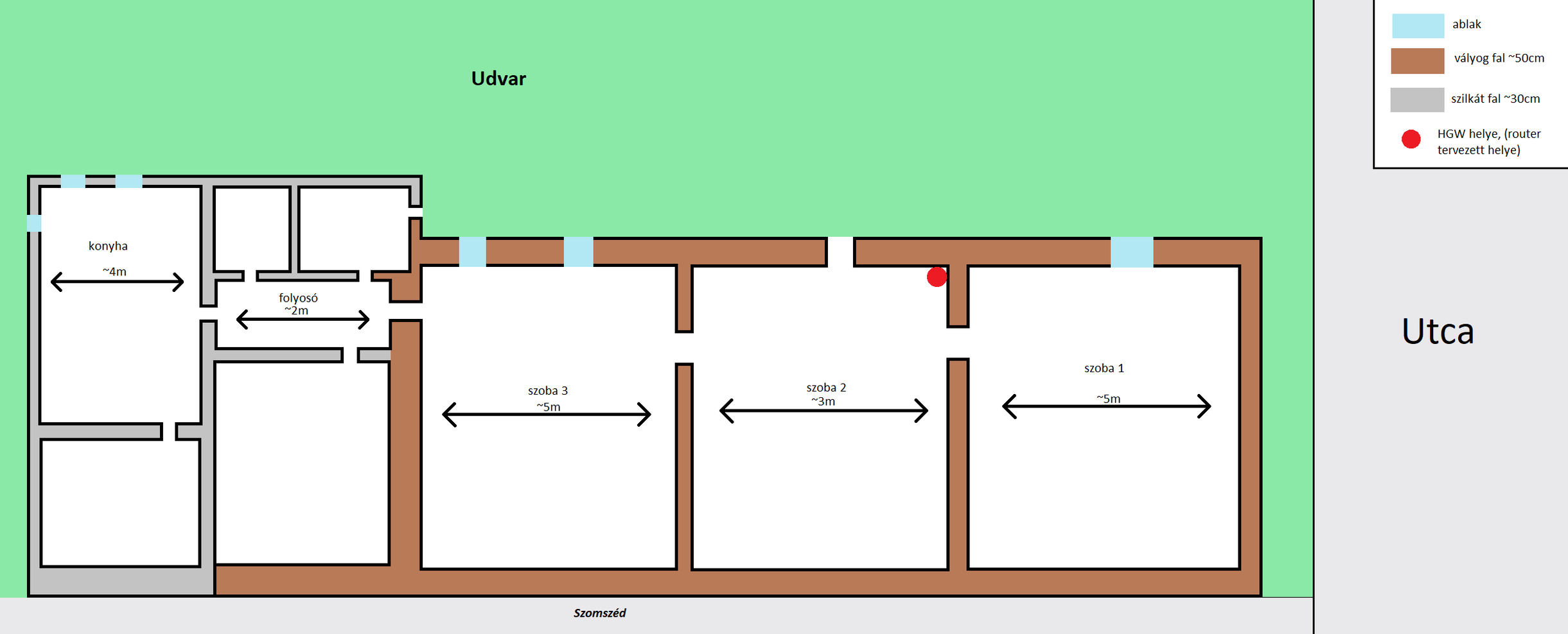

csak az a 3 szoba amihez szoba van írva, a nem feliratozottak wc, fürdő, előtér és spájz.
Az 1-es és 3-as szobában az STB-ok vannak csak LAN-on a TV-k Wifin lógnak, 1 pc közvetlen a HGW mellett van, a másik pc szintén az 1-es szobában van, és itt van fixen egy laptop amit csak munkára használok így az is WIFI-n van és nem is akarom LAN-ra kötni.
A középső szobánál a nyitás a falon az egy 2 szárnyas dupla ajtó (fal külső és belső síkján is van 1-1 ajtó).
A 3-as szobában az utp a két szoba közti falnál jön le, nagyjából a fal közepénél, a képen az ajtótótól lefelé (kb a szélességet jelző nyílnál, csak közvetlenül a fal tövében), ez van most az STB-be dugva és nincs is ráhagyás a padon így az ablakig nem tudom elvinni.A WC-ben (folyosó fölött, konyha melletti helység) még ennek a nem épp acélos szolgáltatói eszköznek is van egy kis jelfoszlánya, ezért gondoltam, hogy egy komolyabb router akár a konyháig is képes lehet jelet adni.
Árban el tudok menni 30-40K-ig.
Bár a jelenlegi net sebesség nem igényli, de én inkább AX-es eszköznek látom értelmét, reménykedve abba, hogy egyszer hozzánk is eljut az optika
.Az itt korábban már említett Tp-link AX20 szimpatikus, a szobákban szinte biztos hogy megoldaná a WIFI gondot. A szolgáltató eszköz előtt egy TL-WR841N volt ugyanott mint ahol most a HGW van és ezzel sem volt gond.
A terhelés tekintetében a 2 tv 90%ban csak csüng a WIFI-n, ha a laptop megy akkor 1 tv biztosan ki van kapcsolva. Telefonból is nagyrészt max 3 van, amikor tesóm és a párja itt vannak akkor van csak 5 telefon, ez éves szinten nézve elenyésző idő.

Szia,
Egy olyan kérdésem lenne, hogy feltételezhetően a konyha alatt lenne pl. spájz, de mellette (a folyosó alatt) az szoba vagy tároló helyiség lenne. A középső szobában van az udvar felé néző ablak? Amennyire jól feltételezem, akkor jól be van kábelezve a lakás (2 TV és 2 PC is kábelen van a 2 STB mellett).
Amennyiben baloldalt a folyosó alatt szoba van, akkor azt mondanám, hogy ide jöhetne egy router - meg persze egy a HGW mellé az udvarra néző ablakba(/környékére), ha van ott ablak.
Amennyiben az nem szoba(/lakóhelyiség), akkor mehetne a második router a baloldali szobába - lehetőleg ott is a felső részre az ablak környékére. A két routeres felállásnál nemcsak lefedettségben (pl. konyha/udvar/stb.) érhetünk el eredményt, hanem a WiFi terhelés is két router között oszlana meg. Természetesen kábeles összeköttetést feltételezve és pl. AiMesh kábeles backhaul -al konfigurálva.
Ennek legolcsóbb változata lenne pl. 2*AC57U v3 (2*16K HUF). Igény esetén lehet feljebb menni - akár WiFi6 -os (AX) alternatívák felé is, természetesen akkor az árak is más színvonalon mozognának ...

Telekom ZTE HGW mellé szeretnék egy router, mert a HGW wifije rendszeresen belassul és amikor "gyors" akkor is max 10-15Mbs sebességet tud. 50/10-es vdsl net van, ennyit tud a vonal
A szobák elrendezése ill. a falak vastagsága a csatolt képen látszik. Az lenne a legjobb ha tudnátok olyan eszközt ajánlani amivel a konyhában is netezésre használható jel lenne. Ha pedig az udvaron is lenne net az már abszolút grátisz volna.
A HGW helye fix azt nem tudom mozgatni, a routernek is itt kellene lennie max az abban a szobában lévő udvarra nyíló ajtó vonaláig tudom elvinni.
Eszközök: 2 okos tv, 3-5 telefon, 1 laptop, 2 asztali gép (ezek LAN-on).
IPTV van, de a 2 set-top box marad a szolgáltatói eszközön.Összeget nem tudok mondani, a célnak megfelelő ár-érték arányban a legolcsóbb eszköz a target.
Szeretném 1 eszközzel megoldani a dolgot, de ha ez nem opció a sok/túl vastag fal, vagy a távolság miatt akkor inkább lemondok a konyhai netezésről, WIFI képes konyhai eszköz nincs és nem is tervezek venni a közeljövőben.Válaszokat előre is köszönöm.

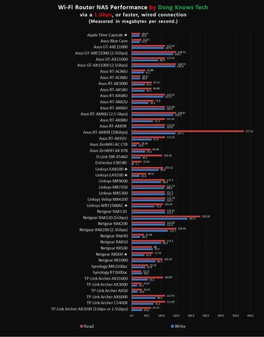

Köszi! Érdekes táblázat.
Multibit
Hát mert ott az USB3, és adja magát. Nem ezért tették oda?, pl. az Asus-okon eleve van vmi download manager is, + ott a samba megosztás. Torrenttel szemben nincsenek elvárások, megy amennyivel megy. A raspberry P2-t cserélné le, mert a 10MByte/s-al már napokban mérhető a mentés ideje. Pl. egy AX58U már 4x gyorsabb másolást enged, ami hatalmas gyorsulásnak tűnik, ráadásul 50k alatt megkapom. -

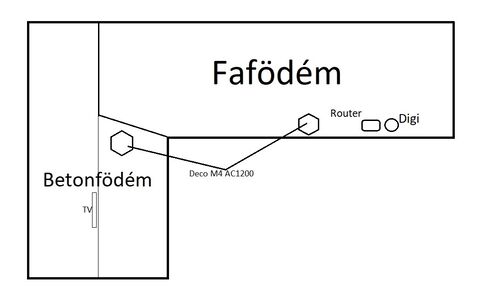

Lehetőségem adódna új routert beszerezni itthonra.
Digi 1000-es netem van, alul a garázsban van a Digi-től kapott Huawei HG8247H eszköz, ez ad alapból egy wifit lentre, plusz az emeleten a PC-nek és a többi cuccnak (latop dokkoló, videórendszer és annak a kamerái) egy Archer C5 v2.Biztos hülyeség, de sajnos a wifi külön van fent is, lent is, az alsó is egy külön hálózat, és fent is van 2db (2,4 és 5GHz).
Valahogy próbáltam már összefésülni a kettőt, eddig nem sok sikerrel, esetleg erre egy jó ötletet szívesen fogadok (akár megfelelő fórumba irányítással).
De ami a lényeg: Szüleimnek adnám az Archer-t, és néznék ide fentre egy újabb routert.
Mi most az ajánlott (mondjuk 50k-ig bezárólag)?
Torrent ugye van
A wifiken az alábbi eszközök lógnak:Fixen egy samsung tv (ez azt hiszem csak a 2,4GHz-et támogatja), 4-5 telefon (ha nem a lentin vannak épp), HP nyomtató (szintén csak 2,4GHz ja jól sejtem), laptop.
A lenti Huawei router más IP-n van, mint a fenti (ha ez fontos), a kamerarendszer miatt, aminek sajnos az egyik kameráján nem tudom átírni az IP-t.
Ha ez számít még: Az "5G"-s wifi már 2 szobával arrébb is problémás tud lenni, az alsó szinten főleg, ott alig látszik, de a telefon pl. még rajta marad, így kapcsolat van de net nincs, mindig át kell állni manuálisan az alsó wifi-re.
2016-ban épült ház, a szint közti födém beton, a falak téglák, 14-20 centi közötti szélességgel.
[kép] Ez a felső szint alaprajza, a hálóban már néha nehezen veszi a jelet.Szóval milyen routert ajánlotok erre a felhasználásra és ezekhez az adottságokhoz?
Illetve esetleg hogy tudnám összevonni a két wifit (lenti és fenti), annak tudatában, hogy az alsó 2,4GHz-et tud csak ha jól tudom, míg a felső 5G-t, és örülnék is a nagyobb sebességnek.Köszi és bocsi ha kicsit keszekusza lett

USB3 másolási sebesség tekintetében nem irreális elvárás a 100 MB/s. Akár a többszáz MB/s (nyilván itt már 2.5 vagy 5 vagy 10 Gbps LAN kapcsolattal). Persze a torrent az nagyon más kérdés.
Persze már "csak" a 100 MB/s USB3 másoláshoz rendesen ki kell nyitni a pénztárcát ... Alábbi képen nem gyorsasági sorrend, hanem ABC sorrend, de ez talán segít következtetéseket levonni:

73 nm-es panel lakásba keres egyik barátom routert. 100 Mbit Digi net lenne bekötve, a WiFi-n pedig 3 eszköz lenne (laptop, TV, telefon).
Ebben:
[link]és ebben:
[link]gondolkodik. Az ASUS nekem nem szimpatikus, mert nincs gigabites portja, de talán arra soha nem is lesz szükség. Ti melyiket választanátok, vagy mi mást, hasonló árkategóriában?

Gubek-Einste
#88039
Egy 77m2 lakásról van szó, szomszédok vannak, de nem sok és azért van bőven távolság a lakások között, 3 szoba és egy nappali van azt hiszem, (ismerős lakása
) szóval pontosan nem tudom..
Pc, laptop, PS4, telefon, tablet ezek lennének használva vele
PC, PS4 kábelesen, minden más wifiről
semmi extra igény nincs, csak hogy a digi 1000-es net jól működjön a routerrel és legyen a lakásban wifi.

Létezik olyan router, ami NAS-ként is megálná a helyét egy USB3-as winyóval? Nem jön zavarba 20-30 torrenttől, 100MByte/s-el tudok rá/róla másolni, és sokáig támogatja a gyártó?

Ismerősömnek segítenék egy kicsit korszerűsíteni az otthoni hálózatát. Kétszintes családi ház, de nagy része fafödém.
Diginet 1000-FTTH internetcsomagjuk van és sima Huawei hg8242h buta eszközzel ( optika be, Koax + telefon + 1db UTP ki) semmi router mód, se Wifi .
Összegben minimálisra szorítanák a keretet, mert nincs miért nagyon beleölniük a pénzt, mert nem használnák ki.
Mellette egy régi TP-Link WR841N router, ezen van beállítva a PPPOE csatlakozás. Jelenleg az a problémájuk, hogy random, de van hogy csak több hét után jelentkezik, hogy Wifi-n nincs internet, átváltanak a telefonok 4G-re, majd valamikor újra lesz internet. Nem tudom, hogy a TP-link vagy a Digis eszköz a ludas.
Egy TP-Link Deco M4 AC1200 2pack -t ajánlottam nekik, de nem tudom biztosan, hogy ez elég lenne a célra, be lehet állítani rajta a PPPOE csatlakozást és DHCP-ként is tudna működni vagy mindenképp kell hozzá egy Router? Ha kell is a Router, akkor annak a Wifi-jét kikapcsolnám, hogy csak a 2db Deco szolgálja a WLAN-t. Routernél egy TP-Link Archer C6 -ra gondoltam.
Vagy még az jutott eszembe, bár nem tudom, hogy az le tudná-e fedni az egész házat, ha csak 1db Routert raknék be, egy TP-Link AX20 -at?
Összesen 1db TV (Wifi-n) + 2-3 telefon (de max. 5 ) + 1db PC UTP-n lenne rá csatlakozva.
Nagyjából így néz ki a ház alaprajza és az emeletre terveztem a 2db Deco M4-t a Digis- eszköz miatt, UTP kábel elvezetve:
dkess
Szia,
Az ajánlott eszköz neve: kábelezés. Ez most viccen kívül. A jó WiFi alapja az átgondoltan megtervezett és kivitelezett kábeles hálózat. Javaslom ezt tervezd be inkább a költözés előttre. Routerben ráérsz majd gondolkozni ezt követően.
A jelerősítőket pedig felejtsd el. Mármint persze csak akkor, ha nem szereted úgy igazán és emberesen szívatni magadat ...
