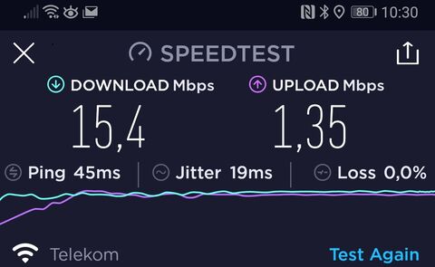

Tudnátok ajánlani egy alap routert? (már nagyon régi a mostani TPLINK)
Sajnos a net elég gagyi (t-online) kb. 16mega a max letöltés rajta.
4-5 mobil van a családban, 1 Nintendo Switch (bár ő nagyon nincs online), 1 XboxOneS (éjjel mennek a játékletöltések a lassú net miatt). Asszonykám Netflixen, HBO GO-n lóg állandóan. Gyerkőc meg youtubeon.
Én meg inkább hagyományos könyveket, képregényeket olvasok, azok legalább nem eszik a netet.
Nem kell csoda router mert nincs hozzá "jó"net, csak stabil legyen.
olyan 20k-ig kéne beleférnie, de ha olcsóbb az sem baj.Köszönöm előre is ha tudtok segíteni.

Van egy használaton kívüli Asus RT-N66U routerem (jelenleg tomato fw-el, de gyárival használnám esetleg tovább, ha kell) amivel azt tervezem, hogy a telken csinálok internet elérést.
Digi mobilinternet előfizetést használnék hozzá, de a telefonon nézve elég gyenge a kültéri jel is, a telek bizonyos pontjain tudok csak netezni vele. Arra gondoltam, hogy valami USB stick-et használnék a mobilnet eléréshez külső antennával. A stick-et aztán a router USB portjában WAN-ként használnám.
Járható út volna ez? Alkalmas lenne ez a router Digi mobilnet vételre? Esetleg tudnátok ajánlani külső antennát fogadni képes stick-et? -
