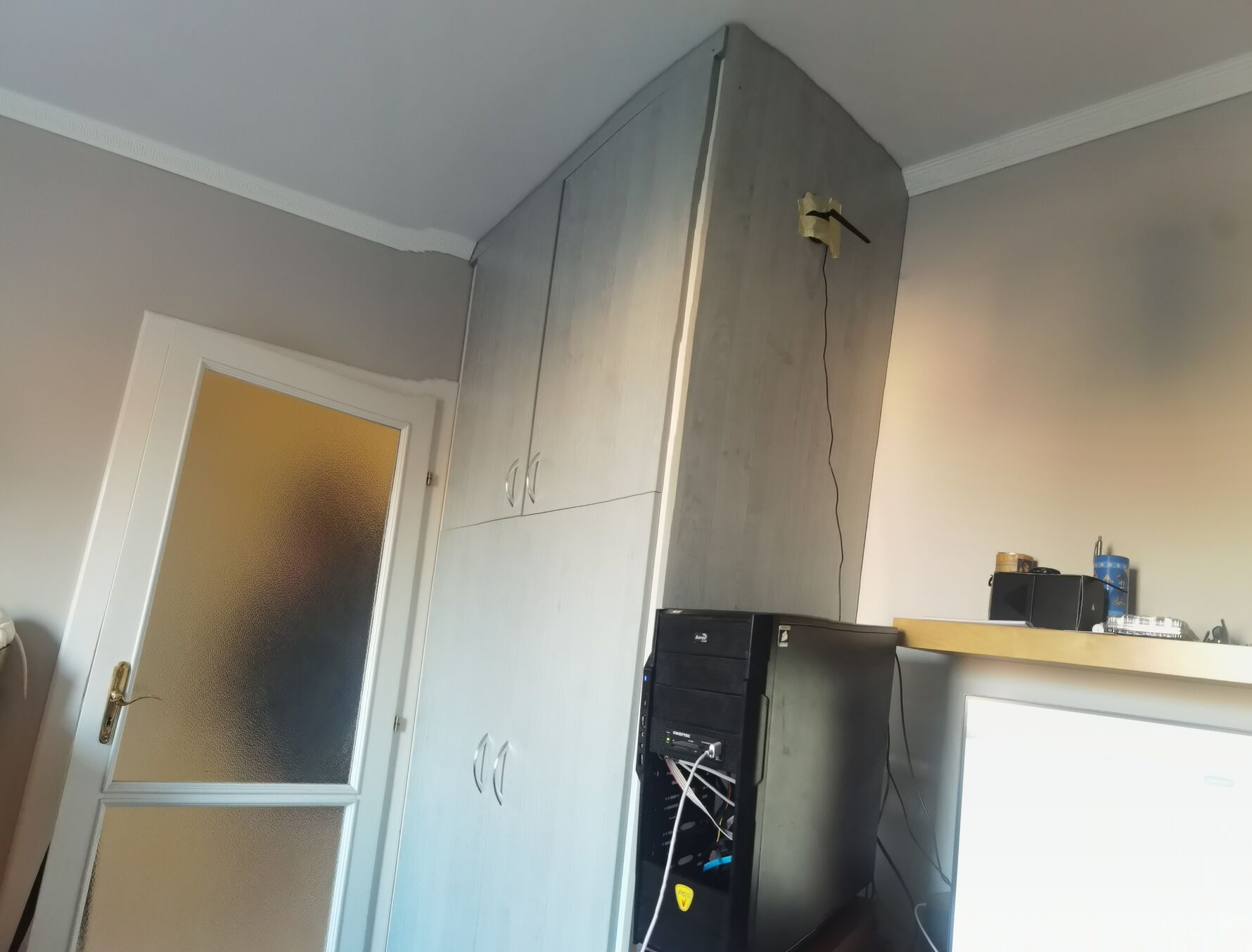

Tehát 4-5 méterre a routertől egy betonfallal elválasztva WIFI 5-el LE/FEL:
P40pro 850-900 / 310
ASUS PCE AXE5400 800 / 305
A PCE kártyán egy antenna meg van hosszabítva így. Majd egy temu-s kábellel
bevezetem a szekrénybe a fal sarkához, mert ott a P40 pro 940/320-at mutat. -
