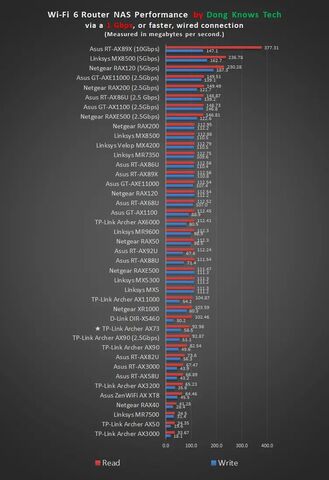

jaja1981 #90375 üzenetére
Milyen környezetben (falak száma/anyaga, távolságok, szomszédok) lenne használva?
- hálózati meghajtót USB-n (3.0)
- torrent szerver
- következők lennének rákötve:
+1db házi szerver
Ha már van egy dedikált szerver gép akkor miért akarod a jóval gyengébb router-re bízni ezt a feladatot?Ajánlott eszközök:
20-30k: Asus AC65P, TP-Link Archer AX10/AX20
30k felett: Asus AX55/AX56U/AX58U/AX82U/AX86U/AX89X/AX92U, TP-Link Archer AX50/AX73 -

és @dudika10, #90327
Az SMB sebességek olyanok amiket az AX50 -es tapasztaltam ( [link] ) - igaz az annyit tud. Bár van olyan tesztelő, aki AX73 SMB olvasás írásra 92,98/58,5 MB/s -et mért, de én AX82U -val (ami HW -esen ugyanaz) még rákötött SSD -vel sem tudtam 75 MB/s -nél többet mérni olvasásra. Az írás sebesség reális.
Az alábbi listából - persze az AX73 mellett - az Asus AX82U, AX3000 és AX58U -t érdemes nézni, ezek az AX73 -al megegyező SOC -al szerepelnek ...
