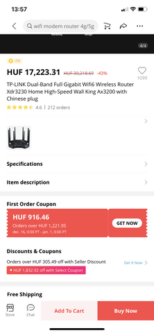

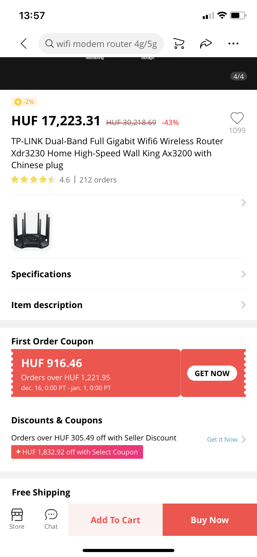

Ilyet latott mar valaki [link]
tp ax3200 -
