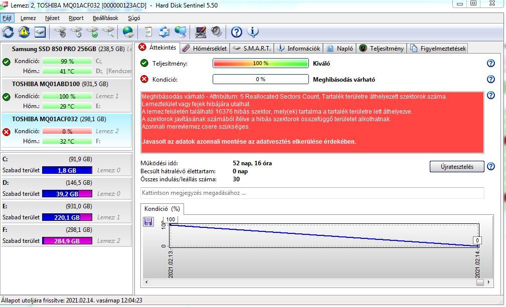

Van egy asus ac57u v3 routerem 3 hónapos. Tegnap csatlakoztattam hozzá egy 320 gb toshiba HDD-t 100% állapotban külső usb házzal. és egy éjszaka után végleg meghibásodott az új HDD!
Mi a véleményetek erről?
hdd állapota tegnap: [kép]
hdd állapota ma reggel: [kép]
Előtte használtam a laptopomhoz ezt a HDD-t és tökéletesen működött!
kicsit le vagyok sokkolódva. ilyenkor mit lehet tenni? -

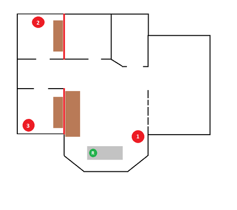

SteeWe
Adott
- Router: RT-N18U
- Net: Digi-1000 (FTTH)
- 10x10-es kocka házElképzelés
- A tetőtérben középen a gardrobe-ban gondoltam a routert elhelyezni, ide jön be a DIGI net optikán. Innen cat-6-os kábelek mennek a fetni illetve a lenti 3-3 helyiségbe.Probléma
- Azzal nem számoltam, hogy födém jelentősen fisszafogja a WiFi jelet annyira, hogy a földszinten használhatatlan számunkra.A fenti probléma megoldására új router vásálásán gondolkodom. Ami elég, ha tud annyit, mint a N18U: Nas, torrent plusz 5GHz WiFi. Ketten dolgozunk otthonról, rendszeres videotelefonálássokkal.
1. Milyen router javasoltok?
2. Érdemes-e olyan hálózatot létrehozni, amiben szerepet kap a N18U? 1 router fent, 1 lent a nappaliban, kábellel összekötve.
3. Úgy tudom a N18U nem AiMesh képes. Ennek ellenére érdemes lenne-e AiMesh irányban gondolkodni?
4. Inkább mesh rendszerben gondolkodjak?Ár másodlagos, de nem szeretnék feleslegesen sokat költeni, inkább az optimális megoldást keresem.

vimes
Hali,
kb. ezt a területet szeretném lefedni egy új routerrel (kb. 95 m2):
Ahol viszonylag fixen van asztali gép / notebook: 1, 2, 3-as helyek, ezek a legfontosabbak. Ahová a router kerülne, azt jelöltem meg zölddel. A pirossal jelölt részek teherhordó falak, ezért vastagabbak (csak azt a szakaszt jelöltem be, ami szerintem releváns, nyilván nem kizárólag ezek a teherhordó falak
). A barna téglalapok olyan nagyobb "tereptárgyak" (szekrénysor, gardróbszekrény), amik esetleg ronthatják a vételt (valamennyire).
Nyilván az 1-es pozíció sima ügy, a 2-es és a 3-as ami érdekesebb. Fontosabb dolgok:
* Telekom 300/20-as net mellé kellene
* Legyen jó a hatótáv 5 GHz-en is a 2-es és a 3-as helyen is - jó sebességgel/válaszidővel (a Telekomos készülék egy Sagemcom F@st3686 , de az 5 GHz nem nagyon akar menni vele, ledobál) - távoli asztal (munka - helyi hálózaton lenne a másik gép is) és online stream, online játék, ahol elfogadhatóan kellene teljesítenie
* 20 ezer Ft a határMilyen típus ajánlható az én esetemben? Pl. ez megfelelő lenne a célra (látom ED-nél most éppen akciós)? Vagy van más olyan típus, ami a kereten belül van és képes megfelelni a fenti kritériumoknak? Köszönöm
