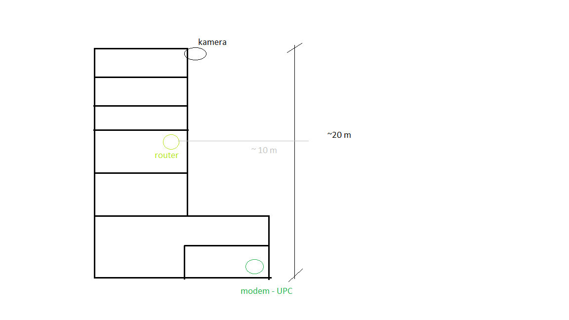

szeretném én is a segítségetek kérni router / jelerősítő vásárlásával kapcsolatban:
téglából / ytongból épült családi ház, UPC modem a ház egyik, kamera pedig a ház másik végében (kb. 20m táv). A kamera már nyilván nem fogja a jelet, ezért szeretnék kb. féltávra egy routert / jelerősítőt tenni, hogy a ház végében is legyen elérhető jel. A routernek kb. 5 falat kellene tudnia átlőni mindkét irányban
Csatolok 1 skiccet is a ház elrendezéséről. [kép]
Tudnátok nekem valami ésszerű megoldást javasolni?
Előre is köszi szépen -

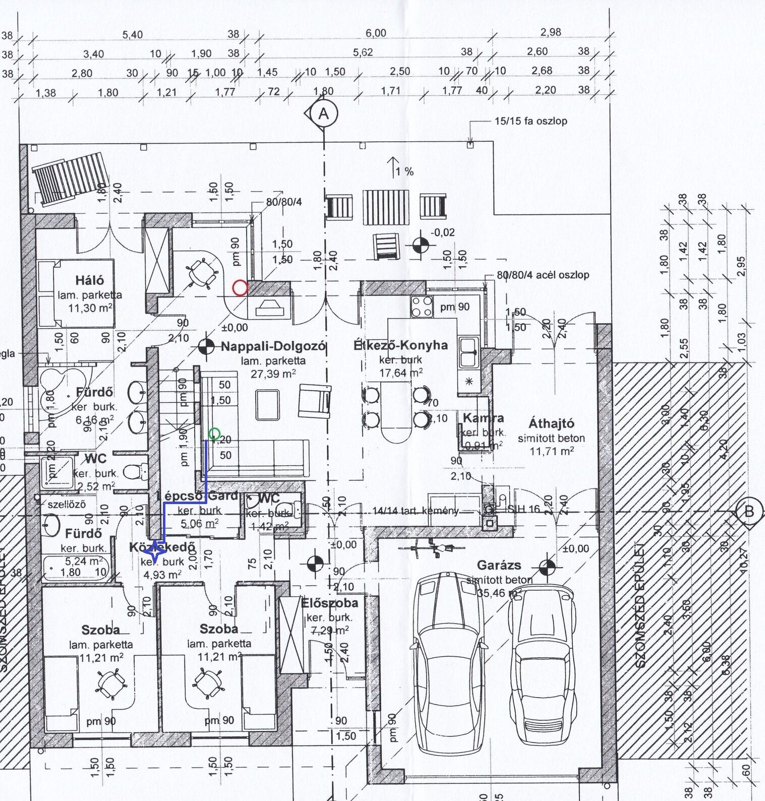

A kék pont UTP -vel lenne összekötve a zöld ponttal. Ugye ekkor ez lenne a felállás:
- CB bridge módban - UTP megy a zöld ponthoz.
- Zöld pontban levő egység a hálózati router és egyben az AiMesh Router szerepkört is viszi,
- innen ágazik el csillag topológia szerint egy kábel az emeletre (ez jelenleg is van) és egy a kék pont felé a földszinten (ez jelenleg nincs).Hol is menne az a kék vonal? Az előző hsz -emben volt egy olyan feltételezés, hogy a WC melletti helyiség (ami ugye a lépcső alatti rész) egy tároló. Itt általában szokott lenni áram is (sok helyen pl. a mosógép van itt). Namost itt alul átmegyünk - aztán felmegyünk ameddig lehet, kijövünk a közlekedőre és aránylag magasan a falra szereljük itt az egységet. Pl. az AC57U v3 -at elég könnyű falra szerelni ...
Miért kell a kék pont? Leegyszerűsítve a választ, mert jelenleg hiába van a földszinten két WiFi -t is szóró egység - itt mégsem jó az ...
Kicsit másik oldalról nézve. Ez itt elég "forró pont". Értem ez alatt, hogy amennyiben egy emelettel feljebb lenne csak egy Node, akkor ugye az felelne:
- mindenki aki megérkezik a házba illetve elmegy, továbbá aki csak a mosdóba kimegy,
- az alsó kettő elülső hálószobában lévők és eszközeik,
- teljes felső emelet.Az első két pont ráadásul egy vasbeton födémet átverve. Ráadásul az alsó két első hálószobába ugye vezetékes kapcsolat sincs, hogy adott esetben (pl. távoktatás) kihúzzon a bajból illetve kicsit tehermentesítse a WiFi -t ezen a fertályon.
ZenWiFi/Deco igazából a nézeten dobna csak. Ugyanakkor például falra szerelni macerásabb, ha azt akarnánk (pl. kis méretű lebegő polc vagy konzol kellene). Továbbá ne felejtsük, hogy a "router kinézetű" dolgoknak ott vannak a gigabit -es LAN portjai is amivel pl. switch -et is kiválthatunk ...
Igen, az AX -es dolgok drágábbak. Cserében gyorsabbak, falakra/távolságra nem érzékenyek annyira, sokkal több egységet képesek egyszerre kiszolgálni, kisebb késleltetésekkel, szomszéd zavaró WiFi -re nem érzékenyek - valamint utolsósorban az AX -es klienseink kevesebb áramot fogyasztanak ... Ugyanakkor nekünk most nem fér bele ...

Akkor jöjjön egy földszint:
Amennyiben a szolgáltatói eszköz router módban van, akkor tudna működni az alábbi felállás. Minden AiMesh egység AP módban - közölük az egyik az AiMesh Router a többi a Node:
- egy a zöld pontban,
- egy a kék pontban. A nappaliból átmegyünk a lépcső alatti tárolóba, itt felmegyünk amíg lehet, aztán ki a sarokra (ez szórná a WiFi -t a két első hálóba),
- egyet meg fentre. Akár a szobában switch -el osztva a vezetékes eszközöknek. Amennyiben más helyiségek is érdekesek lennének WiFi szempontból fent, akkor kivinném a kábelt a galériába és mehet a falra.Megjegyzés: ezen esetben a zöld pontot lehet közelebb varázsolni a dolgozó felé, ha ez szempont ...
Amennyiben a szolgáltatói eszközt bridge módba kérjük, akkor érdekes kérdés lehet, hogy honnan megy fel az emeletre a kábel? A zöld pontból vagy a pirosból?
Zöld pont esetén ugyanaz a felállás, mint ami fentebb - annyi különbséggel, hogy a zöld pontban levő egység lesz a router.
Amennyiben a piros pontból, akkor az szívás. Akkor:
1.
Vagy kell még egy kábel a piros és zöld közé és akkor lehet ugyanaz a felállás.
2.
Avagy, ha az egyes pont nem lehetséges, akkor:
- a router a piros pontban,
- egy másik a zöld vagy a kék pontban (attól függően, hogy a piros pontból mennyire jó a WiFi a nappaliban),
- és egy a felső szinten.AX -es WiFi -ben akkor gondolkozz, ha egységenként lenne legalább 40K HUF -os (3 egység ajánlott lenne ez esetben is) egységár beleférne ...

Sziasztok,adott egy tetőteres családi ház. Befoglaló méretek: 15,14m x 14,86m. UPC 300/20 net van. Connect Box-val, földszinti képen piros karika. Vezetékkel összekötve egy TP-Link TL-WR1043ND routerrel (képen zöld karika) - ezt 4-5 éve vettem kb. Connect Box router módban, TP-Link AP.
A Connect Box tudja a 2,4 és 5 GHz-t is, a TP link viszont nem. szeretnék helyette új eszközt, mert a ház elején lévő hálószobákban illetve az emeleten sem igazi az 5 GHz (szinte használhatatlan) és a 2,4 se túl jó.
A TP-Linkhez vezetékesen kapcsolódik 1 (félig) okos tv, 1 X-box és egy Zyxel Nas326.
ezen kívül wi-fi-n szeretne kapcsolódni 5-6 laptop, 5 telefon, 2 chromecast, 1 robotporszívó és 1 okos tv. Persze nem egyszerre, de ha mindenki itthon van akkor eléggé sok eszköz mehet egyszerre is.
A földszinti képen bal alsó sarokban lévő hálószobában illetve felette lévő szobában az emeleten 1-1 gyermek online oktatásban hétköznapokon.
A falak téglából vannak, födém: betongerenda és béléstest.
Alaprajzok csatoltan.Szóval a TP-Link helyett szeretnék új eszközt, minimum AC-s kellene , nem tudom érdemes e AX-re költeni. A terület és a két szint miatt felmerült bennem a Mesh rendszer is, nézegettem a Deco-kat, de nem tudom szükséges e egyáltalán vagy elég lehet egy bivaly router. Mesh rendszernél a tp-link router maradhatna a helyén, mint switch és van egy TL-SG105-öm is, szóval port hiányom nem lenne. A tetőtéri szobában van egy UTP kábel végpont a Connect Box-ba kötve.
Első közelítésben 35-40 ezer Ft-ra gondoltam, nem tudom elég e illetve, hogy reális e az igények miatt.
Köszi a válaszokat-tanácsokat előre is.Alaprajzok:
