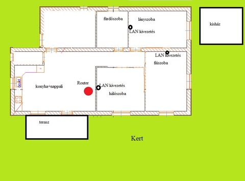

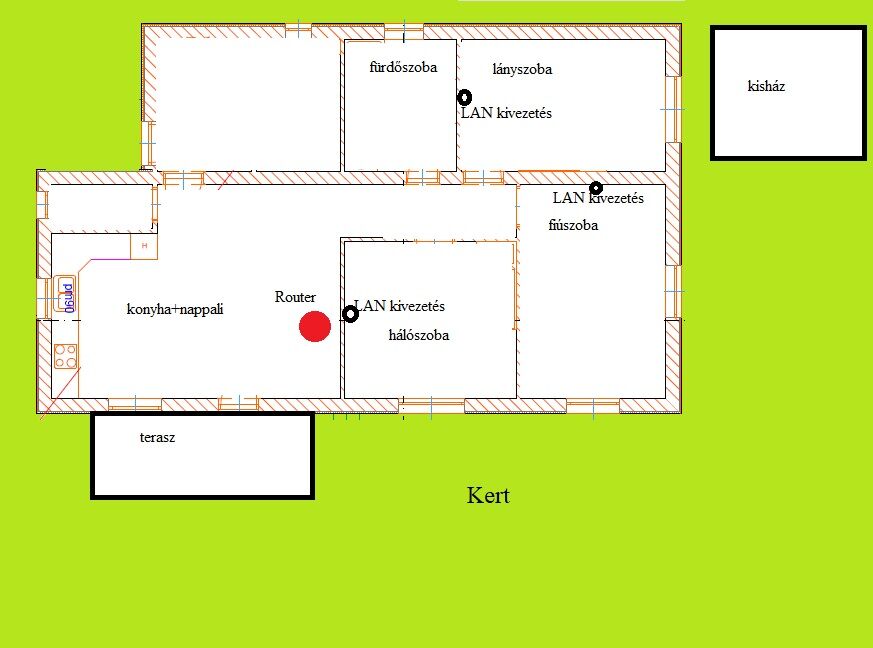

Hülye kérdés - amennyiben nem a Tcom routere alá menne az AX50/AX73, hanem helyette? Avagy ez modem funkciót is ellát (bár írod, hogy "használaton kívül")? Logikailag, ha ez nincs semmire használva csak a két UTP kanóc "összekötésére", akkor oda egy UTP toldó is elég lenne ...
Azonban én ennek a helyére (nem alá) tenném a AX50/AX73 -et. A bejövő net a WAN csatiba - a nappali felé menő UTP -t pedig az egyik LAN csatiba. Amennyiben a nappaliban több vezetékes eszköz is lenne (pl. a PC mellett lenne a környéken TV, AVR, médialejátszó stb.), akkor egy legolcsóbb (5K HUF környéki) gigabit switch -et tennék oda.
Egyébként még a mostani Dual N -es router -es is jobb helyen lenne itt (+ a fentebb említett switch a nappaliba, ha többfelé kellene osztani a vezetékes net -et itt). Ettől még mehetne a felosztás, hogy a szülők eszközei (akik a nappaliban és az ahhoz közelebbi hálóban tartózkodnak) csak az 5 GHz -es sávra csatlakoznak (két külön SSID a routerben - és a kliensek csak az egyiket ismerjék) - a gyerekek eszközei (akik a két szélső szobában vannak többet) pedig csak a 2,4 GHz -es sávra terhelnének rá. Valószínűleg már csak ezzel menne egyidejűleg a 3 videotelefonálás ... Persze, ha kell a sebesség is, akkor jöhet az AX -es router, de a logika lehet ugyanez ... Persze akár a jelenlegi router jön ide akár új - a repeater "repüljön" mindenképpen.
Amennyiben jól feltételezem, akkor az a baloldali kék karika az a kép jobb oldalán található polc vége. Igazából ott lenne a legjobb helyen a router és feltételezem ott van konnektor is mivel ott van most a repeater. Persze ekkor egy sínben ide kellene hozni (toldóval) a két UTP kábelt, de szerintem megérné. Ekkor a Tcom routere nem csúfítaná a falat az ajtó felett - csak a fedett vezeték sín menne a kapcsolótábla alatt majd a jobboldali polc hátuljában vagy alatta.

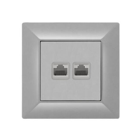

Jut eszembe. Amennyiben a "két kábel kilóg a falból" megoldás helyett raksz oda egy rj45 fali dupla aljzatot (egyik WAN - a másik LAN), akkor áldozunk az esztétikum oltárán is (persze lehet külső dobozos megoldás is). Kevesebb, mint egy ezresből megvan. Amennyiben nincs UTP krimpelőd, akkor kérsz valakitől avagy megkéred, hogy rakja be.

dkess
Akkor sikerült mindjárt beletrafálni a probléma forrásába - a router és a repeater közötti kapcsolat instabil illetve nagyon lassú. Az a LAN kábel az emeletek között állandó telepítés vagy "csak le van dobva a vége, hogy legyen valami lent is"?
Én azt mondanám, hogy egy TP-Link Archer C5v4 -be be lehet ugorni. Első körben a jelenlegi router helyére és ahhoz konfigurálni a repeatert. Persze a lefelé menő LAN kábel jól jöhet, ha kellene mégis valami kábelen illetve akár egy párezer forintos switch, ha több minden lenne. Amennyiben így megfelelő lesz, akkor végeztünk (ebben az esetben az AC -s repeater kapna AC -s routert - az ezeréves N -es helyett).
Amennyiben nem lenne igazi a történet, akkor fent visszaraknám a régi routert és a TP-Link Archer C5v4 -t AP módba raknám és mehet az alsó szintre a kábel végre. Így lent lenne egy gyors N/AC WiFi -nk ...
Csak kíváncsiságból - az a három fázis nem a műhelybe van vezetve konkrétan. A házban levő konnektorok/fogyasztók is 3 fázison vannak? Egyébként, ha az alsó és felső szinten is van egy-egy olyan konnektor, ami tudhatóan egy fázison van, akkor is működhetne a Powerline -os koncepció. Ez csak zárójelben.
@mastodon
A router azért van a jelenlegi helyén, mert ott jön be a házba az internet? Avagy máshol jön be (pl. előtér, spájz) és UTP kábellel oda van vezetve? Van bárhol a házban két helyiség között UTP kapcsolat? Szomszédok WiFi hálózatai mennyire zavarnak be (hány db és milyen erősek)?
Azok a sárga kliensek micsodák? Helyhezkötött dolgok vannak ott (pl. PC, TV, laptop asztalon használva) vagy pl. mobilokkal kuporodnak be ott a sarokba?
Egyébként az sem segítene a dolgokon, ha a repeater nélkül a router 5Ghz -es N -es WiFi -jére csatlakoznának a nappaliban és a közelebbi hálóban levő WiFi kliensek és a 2 hátsó hálóban levők pedig a 2,4 GHz -es N -es WiFi -re (akár manuálisan átállítva pl. egy mobiltelón). Elméletileg már ennek elégnek kellene lennie a kitűzött célhoz. Persze e mellett amit csak lehet érdemes lenne kábelvégre rakni (legalább a nappaliban, de pl. Powerline -al akár mindenhol) - ez is nagyban tudná segíteni a WiFi -t ...
Pontosat csak némi részletek elárulásának követően lehet persze, de egy példa: a baloldali kék körbe rakott AX50 - legalább AC -s klienseket feltételezve - bőven beszórná az egész lakást. AX73 esetleg ajánlott lehet még, ha pár ezressel többért belefér - nagyobb sávszélességű WiFi és támogat pl. OneMesh -t is.

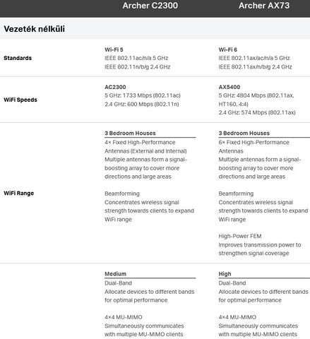

Az AX56U-nál nem találtam adatot, hány belső antennája van, az Archer AX73-nak viszont elég brutális kinézetűek az antennái. Hajlok arra, hogy kipróbálom az AC65P-t és ha nem válna be, akkor jöhet az Archer AX72. -

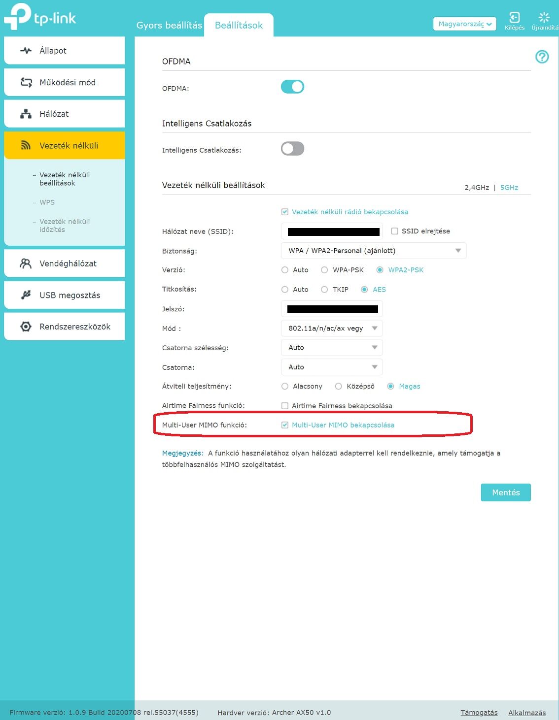

Az AX50 támogat MU-MIMO -t. Az alábbi képernyőkép saját - AP módban (AP módban sokkal "kiheréltebb a menü, mint router módba állítva, de ott is ott van a MU-MIMO állításának lehetősége):
Az előző hsz -emben megadott TP-Link -es MU-MIMO link ( [link] ) csak az AC -s MU-MIMO -ról szól. Ugye ez ott a Archer C2300 -el kapcsolatban volt.
A WiFi6 -os (AX) MU-MIMO -ról itt írnak: [link] . Itt az AX -es router -eiknél 8 × 8 MU-MIMO -ról írnak. A TP-Link AX50 oldalán ( [link] ) pedig konkrétan ez van kiemelve: "Megbízható Kapcsolódás akár 256 Eszköz Számára".

magyarc
Gubek-Einste #84443 üzenetére
A C2300-ról lemondtam, de jó lenne MU-MIMO-s router. Nincs AX-es eszközünk én nem is lesz egy darabig. Az AC-s AC65P helyett vehetem az Archer AX73-at, mint jövőbiztos megoldást? Azt a "lépcsőház" falára fel is tudnám szerelni. AX-es modellből az RT-AX55 vagy az AX56U jobb lenne?
magyarc
A lassan 10 éves "okos" TV és minden desktop gép kábelen lóg. Egyedül 3 mobil és 1 laptop szokott wifit használni rendszeresen. A gyerekeimet ismerve a MU-MIMO tényleg hasznos lenne, de az AX50 nem támogatja.
Tetszene a Mesh rendszer bővíthetősége, de egy (pláne kettő) AX58U már valóban meghaladja a keretet. A TP-Link OneMesh hasonló célt szolgál ha jól értem. Ha a TP-Link keresőjében beállítom az "ultimate coverage", 3+ szoba és OneMesh paramétereket, akkor egyedül az AX73 routert dobja ki. Ebben van MU-MIMO és OneMesh támogatás is. Ezt elég jó áron meg tudnám venni. Csak 4e forinttal lenne drágább, mint a C2300, tehát nincs igazán okom C2300-at venni. Csak egyetlen dolog zavar. Ha jól értem a 2.4Gb sávnak nagyobb a hatósugara, így gondolom ez lesz a rossz vételi helyen a releváns. Nincs egyetlen 802.11ax eszközünk és nem is lesz pár évig. A C2300 600MBps-t ír 802.11n-re, az AX73 574-et 802.11ax-re. Vajon 802.11ac/n eszközeinkkel gyors lenne az AX73 is? -
magyarc #84430 üzenetére
Mivel oda mindenképpen kéne egy új eszköz a régi helyett, megpróbálnám először egy eszközzel megúszni. Egyébként egy beton födém és kb 7 méter távolságról beszélünk.
A beton födém elég nagy akadály.Az Asus AC65P jobb választás, mint az Archer C2300? Árban nem lenne nagy különbség.

dkess
Hoffer #84255 üzenetére
Elöljáróban elnézést kérek a hozzászólásom hosszáért ...
Megjött a TP-Link AX50. Ahogy írtam nem nálam lesz majd így csak gyorsan beállítottam meg nézegettem milyen. Alapból egy áprilisi v1.00 -ás firmware volt rajta - egy júliusi verzióra frissítettem (új funkciót nem kapott).
Alapvetően ilyen környezetben:
- Digi FTTH (gigabit) --> Digi ONT (Bridge módban) --> Cat5E a falban, fali aljzatok --> Synology router (ez NAT -ol) --> Cat5E a falban, fali aljzatok --> Gigabit -es switch --> TP-Link AX50 (kábelen, kipróbáltam úgy, hogy NAT -ol illetve AP módban is). Azért ilyen "nyakatekert", mert az Digi ONT, a Synology router és a TP-Link AX50 külön helyiségben van ...
- társasházas környezet: "4 pálcás" (max) térerővel 8 db idegen WiFi hálózat, "3 pálcás" térerővel szintén 8 db idegen WiFi hálózat - gyengébb térerősek (1-2 pálcásak) egy raklappal ...A TP-Link egy helyiségben a próbaeszközökkel - amik:
- Samsung S10 mobilteló - AX -es WiFi, max. 1,2 Gbit/s üzemmóddal,
- PC -m alaplapja (MSI MEG X570 ACE) - AX -es WiFi, max. 2,4 Gbit/s üzemmóddal.Mind a két eszköz alapból 1,2 Gbit/s üzemmóddal kapcsolódik amennyiben a 'Csatorna szélesség' -et 'Auto' -n hagyom. Amennyiben ezt a TP-Link -en '160 Mhz' -re állítom, akkor a PC 2,4 Gbit/s üzemmóddal kapcsolódik (mobilteló marad 1,2 Gbit/s -en) ... Egyébként utóbbi esetben a PC mért net sebessége kicsit gyorsabb - a mobilteló kicsit lassabb lesz, de nem releváns mértékben. Annak nem néztem utána, hogy amennyiben a router -en 'Auto' módban hagyom ezt, akkor a PC -n be lehet-e kapcsolni a 160 MHz erőltetését (ilyenformán a 2,4 Gbit/s üzemmódot).
Mind a két eszközön maximum 520 (letöltés)/275 (feltöltés) Mbit/s mérve Speedtest.net -el (mobilon alkalmazásból). PC vezetéken ugyanitt 900/325 Mbit/s ... Ping: 4, Jitter 1 ms. AC -s router -el valamiért most csak a harmadát tudom csak mérni. Valószínűleg azért, mert az előbb írtak miatt nagy a kavalkád az éterben - napközben az AC -s WiFi -vel is megvan az 500 Mbit/s feletti eredmény (most meg jó, ha 140 Mbit/s ...). 5 Ghz -en persze a lakás egyéb részein esik a sebesség, de nem vészes.
Ami érdekes, hogy amennyiben a TP-Link AX50:
- router módban bekapcsolt NAT -al (külön alhálózaton, ugyanúgy a fentebbi lánc végén) hozta a fentebbi sebességet,
- addig AP módba kapcsolva az kb. feleződött.Persze az is lehet, hogy időközben romlott még a helyzet (WiFi környezet), mert az előbbi opciót 20 óra magasságáig ment - a második meg azóta. Egyébként stabil - nincs gond. Ugyanakkor az AC -s WiFi -nél jóval gyorsabb így is ...
Ami érdekes, hogy működés közben a router teteje langyos - nem vészes. Ugyanakkor alatta az asztalt rendesen melegíti. Érdemes jól szellőző helyre rakni ... A végleges helye családi házas (egy szintes) környezetben lesz, ahová a gyakorlati tapasztalatok alapján idegen WiFi nem nagyon ér el. Gigabit -es net lesz ott is - alapvetően AP módban használva a nappaliban, de természetesen ez idővel változhat.
Összefoglalva: Amennyiben a fejlettebb funkciók (pl. WPA 3.0, Mesh, USB háttértáron és TimeMachine -on kívüli egyéb használata) nem kellenek, akkor a Black Friday -os árán (32K HUF körül) megérheti, ha valaki gyors WiFi -t szeretne ...

magyarc
Egy Archer C6 helyett keresnék új routert Digi optikai gigabites hálózathoz. A ház legközpontibb részén van a router, mégis vannak olyan helyek ahol rossz a vétel. A sajátunkon kívül csak két másik hálózat látható jó térerővel és még két másik szinte 0 térerővel. Milyen routert ajánlanátok 20-30eFt között?
Az AX10/20 Wifi6-os routereket nézegettem, de aztán találtam egy egy tesztet, amiben az Archer C2300-ról jókat írtak. Ez drágább is, mint az AX20A és nem Wifi6-os. Ettől még jó vétel lenne? A három gyerek lóg csak a wifin, így a MU-MIMO-nak nem tudom hasznát venném-e, de a nagyobb hatótávolság biztosan jól jönne.
A TP-Link oldalán van egy új, tudtommal még nem kapható AX21 típus, amire ezt írják:
"Improved Vent Design". Eszerint az AX20-asnak nem elég jó a hűtése, hogy javítani kellett?Köszönettel,
