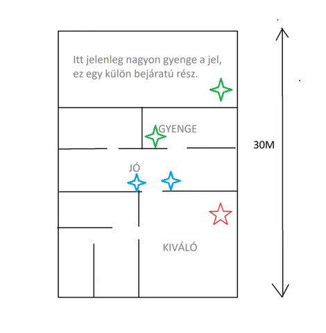

Sziasztok! tanácsot szeretnék kérni.
Van két routerem egy TL-WR841ND és egy RT-N18U.
Egy UPC Connect Box wifi jelét szeretném tovább növelni repeater mode / jelismétlő mód-ban.Kérdésem az, hogy a fent megjelölt két router között van-e jelentős különbség e téren, vagy valószínű elég hasonló szinteket tudnának hozni?
Igen, le kellene teszteljem a gyakorlatban de a az Asus router most egy másik fontos hálózat része és nem szívesen nyúlnék hozzá csak a teszt kedvéért.
Ha viszont jelentős a különbség akkor az Asus helyére vásárolnék egy fejlettebb routert, öt meg befognám jelismétlőnek. A Tp routertől meg megválnék. -

dkess
person #85982 üzenetére
Szia,
Szívesen. Ez a "2 db tp link AC750" mi lenne pontosan? C2?
Szerintem írj pár gondolatot erről a kétszintes családi házról. Akár jöhet némi alaprajz. Ezen hol van a router, hol milyen kábelezés van. Hol és milyen kliensek vannak. Mennyire zavart a környezet (zavaró idegen WiFi -k száma és térereje stb.). Mekkora internet -ed van egyébként?
Mekkora kereted lenne stb.

RedHarlow #85934 üzenetére
Egy kérdés - az a külön bejáratú rész az egy másik háztartás? Csak azért, mert ha igen, akkor a Mesh -el nem fogunk szórakozni és marad az eredeti felállás szerinti ajánlás.
AMi esetleg jöhetett volna még, hogy melyek a nagyobb prioritású helyiségek - hol dúsulnak fel legjobban a felhasználók és az Ő WiFi -s eszközeik?
Az a 'Jó' helyiség az egy közös használatú közlekedő ugye?
Mindenekelőtt végezzük el egy kísérletet a mostani router -el. Tegyük egy kicsit hosszabb kábelvégre akár egy hokedlire a kék csillagok valamelyikére ideiglenesen. A ház egészében elérünk így legalább egy "jó" vagy "közepes" szintet. Azaz speedtest -el mondjuk a mostani routeredet alapul véve olyan 40 Mbps környékét?
Amennyiben igen, akkor javaslom az új router helye legyen itt akár falra szerelve, akár polcon/előszobaszekrény tetején ilyesmi. Persze áram kell illetve a UTP kábelt is ide kellene húzni a szolgáltatói eszköztől. Persze amennyiben eleve az előszobán keresztül jön be a net, akkor könnyebb dolgunk van, mert akkor azt az eszközt is ide tesszük aztán kész.
Amennyiben persze a 'kiváló' helyen továbbra is kritikus lenne a kiváló vételi tulajdonságok, akkor maradhat a piros csillagon a router, de az befolyással lesz a továbbiakra. Azaz ebben az esetben a jelenlegi TL-WR740N -t vigyük a zöld csillagok valamelyikére. Célszerűen a felső részbe - főleg, ha külön bejáratú külön háztartás az. Kábelen kössük össze az új routerünkkel és a régit állítsuk AP módba. Ekkor az a háztartás kap 100 Mbps internetet (ugye a LAN csatik ezen az eszközön 100 Mbps -esek), melyet a TL-WR740N LAN portjain illetve WiFi -n le tud venni. Te nem adsz hozzáférést a saját WiFi -dhez és Te sem lépsz rá az övére.
A Te új routered pedig vagy a piros csillagon vagy a kék csillagok egyikén szórja az AC -s WiFi -t illetve a gigabit -es portjain akár kábelesen is tudsz rá PC -t, TV -t vagy akármit kötni.
Mindezt 10K fölött egy picivel (+ kábelezés). A gigabit -es internettel is elbírna a rendszer. Mit szólsz hozzá?
Amennyiben Mesh -t szeretnénk (ez akkor lenne ideális, ha egy háztartásról lenne szó mégis), akkor az sajnos jóval drágább lenne ...

RedHarlow
Szia, köszi a választ.
Itt egy tervrajz: Katt!
A piros csillag a router. Az egész házban szeretném erősíteni a jelet de leginkább az északi részen található részre szeretnék eljuttatni stabil jelet. Csodákat nem várok de gondolom, hogy a mai routerek hatótáva azért több mint a jelenlegi, egy antennás, anno legolcsóbb modell. Ja és téglafalakról van szó.

RedHarlow #85928 üzenetére
Amennyiben jól tudom, akkor az a "semmi extra, egy mezei közepes UPC" net sebessége ez: 300/20 Mbps . Ami érdekes, hogy a legkisebb csomag (150/10 Mbps) is meghaladja a jelenlegi routered képességeit (persze feltöltésben nem).
Ugyanis a routered 100 Mbps -es WAN/LAN portokkal rendelkezik (azaz a letöltés ennél sosem több még vezetéken sem) - míg a WiFi s részleg 2.4 GHz -en max. 150 Mbps -t tud, aminek a gyakorlati végsebessége ennek a fele ...
Azaz a TP-Link -et és a pénzhatárt alapul vesszük, akkor bármilyen 10K körüli router csak a sebességet alapul véve előrelépés lesz. Például: C5v4 (ha OpenWRT érdekel) vagy C6. Ezek a gigabit -es internettel is megbirkóznak, gigabit -es WAN/LAN csatikkal és Dual-Band AC1200 -as WiFi -s részleggel.
Ugyanakkor. A lefedettség kérdésköre. Erről semmit nem tudunk meg a hozzászólásodból. Csak homályosan lehet következtetni, hogy egy nagy ház nagyon az egyik sarkában lenne a router és, hogy jelenleg is gond van a lefedettséggel ...
Azaz ezzel is lenne lefedettségi gond. Amíg nem pöttyintesz el legalább véletlenül egy-két releváns részletet (pl. a falazat színe pont nem érdekel) addig mindössze annyi tanács, hogy a jelenlegi router -edet vidd el a ház másik végébe (nem kell teljesen koppig a másik falig). A kettő routert összekötöd UTP -vel és állítasz egy AP módot (a régin amit átvittél) rajta ennek megfelelően: [link] . Amennyiben rám hallgatsz, akkor nem rövidíted meg az életedet ilyen repeater meg WDS módokkal ...

Van a házban egy hordozható, akkumulátoros wifi router Telenor korlátozott nettel. Erre rácsatlakoztam a telefonommal, majd a routueren keresztül átjátszottam a Chromecasttel felvértezett tévére és szintén tökéletesen ment minden a Netflixtől kezdve az HBOGO-ig. Ez is lenne a cél.
Viszont az a router nem rendelkezik egy darab antennával sem, meg nem is erre van kitalálva, így ezért gondoltam, hogy venni kellene egy normálisabbat és akkor az stabilan tudná osztani a jelet.
Rákerestem a kültéri egységekre is. Ezeknek hogy működik a felszerelése? Bent milyen eszközhöz csatlakoznak? A helyszín dél kelet, Gyula és Elek közötti terület.
KubanitoS #85900 üzenetére
Ez egy beltéri egységgel nagyon kérdéses, hogy menni fog-e. Úgy, hogy filmet is nézz vele, szinte biztos, hogy nem.
Ide mér irányított, kültéri egység kell, mondjuk Mikrotik SXT vagy LHG -- ami mögé saját routert is állíthatsz szolgálatba sőt, így ajánlott).
Melyik országrész?
