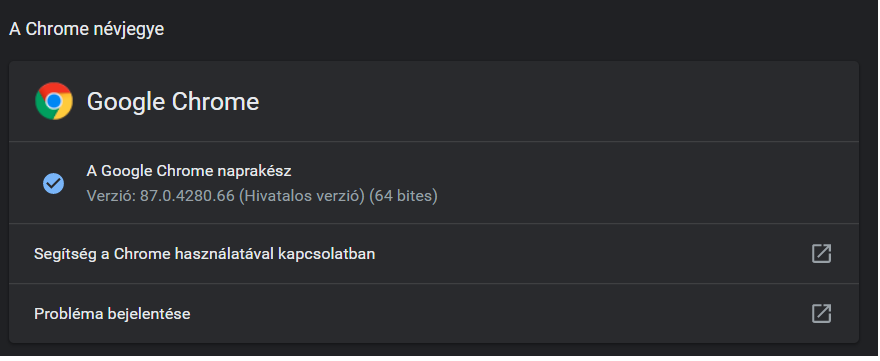

Chrome-ban nekem nem mennek a routeres dolgok. Beállítás, mentés...semmi. Internet Explorer és Opera-ban működik
