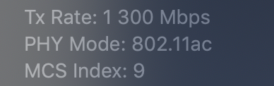

iMac-en megvan az 1300-as linksebesség, ezért nem értem a wifi "lassúságot".

Az iMac 1300Mbps-t tud. És van az a helyzet, hogy nem elég az adott wifi sebesség (pl. gyorsan egy nagyobb psd file-t átküldeni, vagy 20+ résztvevős video meeting és prezentáció).
@Magnat: mobil eszközök sebessége nem zavar, lehet akár csak 100-200Mbps is. Ellenben iMac esetében fontos a minél magasabb sávszélesség wifin, mert erről dolgozom. Kábeles csatlakozás problémásabb, ezért akarok wifin minél többet kihozni.

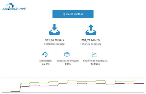

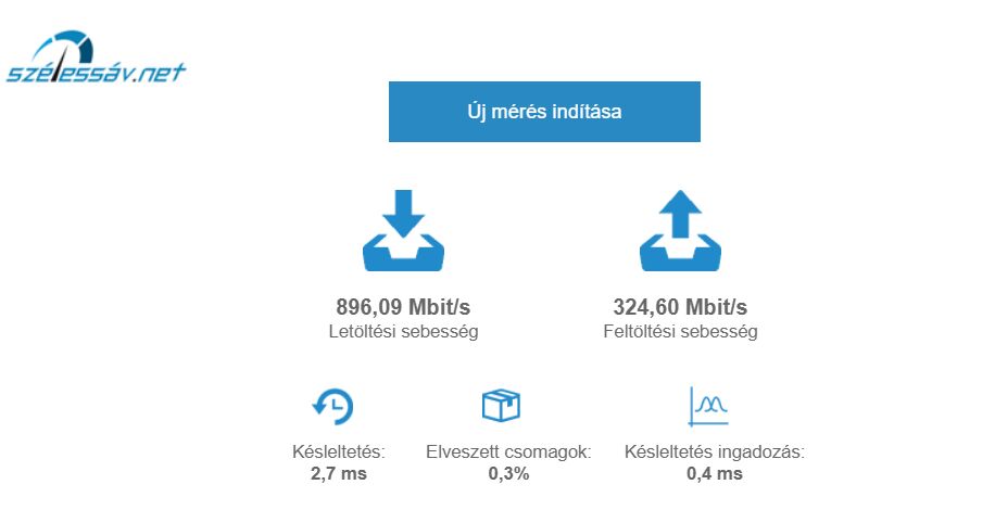

Elnézést, hogy ilyen flame-et robbantottam ki a topikban. Nagy nehezen sikerült a gyári fw-t visszatennem a TP-Link Archer C7 v4-re. A helyzet jobb, mint OpenWRT-vel volt, de még mindig nem tökéletes.
TP-Linkre csatlakozva cat5.e kábellel az eredmény (Dell Vostro 15 3000):
iMac (2017 21.5" 4k) 5GHz-es Wifin csatlakozva az eredmény:
Szóval a kábeles mérés az már mondhatni jó, de a wifi siralmas. Más eszközökön (iPhone Xr és 8, illetve iPad Air 2) is hasonlóan siralmas az eredmény, de még a Dell laptopon is.

Nem csak iMac-kel teszteltem, hanem iPad Air2-vel, iPhone Xr-rel és Dell notebookkal is. Egyik sem tudott többet.
(amúgy nem tudom honnan az infó, de semmi baja nincs az iMAc Wifi képességeinek, legalábbis nálam) -

OpenWrt-ben bekapcsoltam a software flow offload-ot, így kábelen:
Szelessav.net oldalán mérve: letöltés 578mbit/s, feltöltés 317mbit/s.
Speedtest.net oldalán mérve: letöltés 615mbit/s, feltöltés 308mbit/s.Ellenben 5Ghz-es wifin csak 220-230 a le- és feltöltés. Tesztalany: 2017-es iMac 21.5" 4K.
