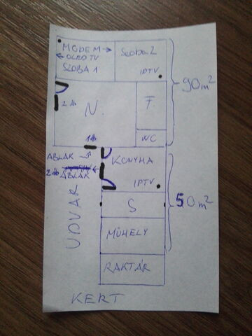

PATTA86 #85561 üzenetére
Mindenekelőtt kezdem az IPTV -vel. Ettől nem kell megijedni. Lehet a szolgáltatói eszköz bridge módban és a router le tudja kezelni. Ezt be kell állítani router -en ( [link] ) - pl. beállítod, hogy 'LAN3 & LAN4' -en adja ki az IPTV -t és végeztünk. Ekkor a 'Szoba1' -es router portjai így fognak kinézni:
Ha a konyhában nincs TV:
- WAN: szolgáltatói eszköz,
- LAN1: 'Szoba1' -es PC vagy NAS vagy OLED TV (UTP - nem set-top box) ilyesmi. Akár switch -el osztva, ha kellene még
- LAN2: 'Konyha' (UTP - nem set-top box)
- LAN3: 'Szoba1' OLED TV (set-top box)
- LAN4: 'Szoba2' TV (set-top box)Ha a konyhában van TV (kelleni fog egy switch, mert az Asus kettő UTP kimenetén támogat IPTV -t). A számozások az adott eszköz csatlakozójának száma:
- LAN1: 'Szoba1' -es PC vagy NAS vagy ilyesmi.
- LAN2: 'Szoba1' -es OLED TV (UTP - nem set-top box)
- LAN3: --> SWITCH
- LAN4: 'Konyha' TV (set-top box) - elmenő kábel- SWITCH1: ROUTER1 LAN3 portjából érkező UTP (ld. fentebb)
- SWITCH2: 'Szoba1' -es OLED TV (set-top box)
- SWITCH3: 'Szoba2' -es TV (set-top box) - elmenő kábel
- SWITCH4 & SWITCH5: amit csak akarsz vagy üresen marad.
Amennyiben a 'Szoba2' -ben lenne több vezetékes eszköz is, akkor egy 6K HUF -os switch -el tovább lehet osztani. A konyhába nem kell - hiszen ott lesz a második router aminek LAN portjaira dughatóak set-top-box -on kívük egyéb eszközök is.Namost kérdezheted, hogy a IPTV -seket miért raktam egy switch -re meg, hogy a konyha felé menő UTP -n nem fogja-e megenni a sávszélt az IPTV. A T -nél a legfullextrásabb FullHD TV adót figyelembevéve lesz max 2 Mbps igényed. Marad 998 Mbps (az 1000 -ből) ... A konyhai router --re is mehetnek egyéb vezetékes eszközök - nem bántják egymást az IPTV -vel ...
Az említett 4 routerről röviden: szerintem nem éri meg a Te esetedben. Az első kettő 2.4 GHz -en tud "hangyahajszálnyival" többet - a másik kettő meg 5 GHz -en (ezek 3x3 -asok a 2x2 helyett) ... Egyfelől a mobilokban legfeljebb 2x2 van és nagyon sok "kétpálcás" laptopban sincs több. Neked meg 2 db 2x2 (5 GHz -en) routered lesz - ez bőven elég Nálad.
Persze, ha valami illegál munkásszállót üzemeltetsz és minimum 35 embernek kellene biztosítani extra f@sza WiFi -t, akik mindegyike egyidőben fullba nyomja a
kreténtWiFi -t, akkor vedd meg valamelyik utolsó kettő kettes pack -ból valamelyiket ...Egyébként ne feledd - valószínűleg terveznünk kell egy 6K HUF -os 5 portos gigabit -es switch -et is, ha nem lenne otthon elfekvőben egy ...

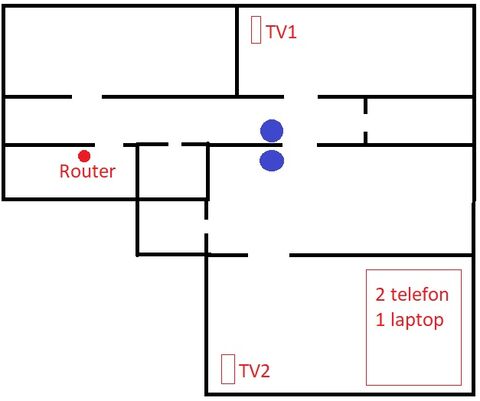

dav1dkaah
Szeretnék egy új WiFi routert venni mert a mostani behalni látszik.
50nm lakásba lenne 1PC, 1 laptop, 2 telefon, xbox one lenne róla használva ( később még smartTV is lesz rajta )
Diginet 100 van jelenleg de tervben van a Diginet 1000.
Online játékra is van használva.A PC is WiFi-n csatlakozik későbbiekben talán kábel megoldható de jelenleg nem annyira.
Szóval az összes eszköz a WiFi-t fogja használni.A keret mondjuk 20k-ig.
Köszönöm szépen!
Alex91
Ugye lehet olcson jot, de akkor nem lesz gyors.
Lehet olcson gyorsat, de azzal lehet, hogy csak gond lesz.
Es lehet jot es gyorsat, csak az nem lesz olcso...Ha az 1. lesz, akkor AX elfelejt, valami lassabb AC Mesh rendszer jon ki.
Ha a masodikat valasztod, akkor mondjuk pl. Xiaomi alapon probalkozol, de lehet, hogy tobb lesz a szivas vele.
A 3. esetben meg veszel valami brutal AX-es Mesh rendszert, de az meg nem lesz olcso... -

Naa... köszi a linket, megnéztem. Most van időm olvasgattam/nézegettem itt a napokban a routereket, más márkákat is (TP-Link)
Ugye van az első felvetés amit Te ajánlottál a dupla routeres megoldás, a 2db ASUS RT-AC57U v3 Router - Közben itt egy kérdés felmerült bennem, egy hsz-odban (,, A WiFi -re nem egy router - hanem kettő router hardverére (beleértve a rádiós szekciót is!!) vállára nehezedik majd a kliensek terhelése. A kábeles összekötés miatt a kettő közötti kapcsolat egyáltalán nem terhel rá a WiFi -re.") most a 2 routert össze kell kötni kábellel??Ahogy nézegettem itt a routereket van még kettő másik is ami hasonló az (1.)AC57U-hoz:
2. ASUS RT-AC58U V3 Router (20K)
3. ASUS RT-AC1300G Plus v3 Router (22K)
Nem tudom a 3 router közül melyik volna a legjobb választás?
Viszont, hogy bonyolítsam itt a dolgokattaláltam még 2 Pack-os routert is:
4. ASUS RT-AC66U B1 (2-Pack) Router (45K)
5. ASUS RT-AC67U (2pack) Router (52K) ez 78K-ról van akciózvan, szóval esetleg még ezekből is szóba jöhet bármelyik, ha a felárat megéri az elsőhöz képestEgy olyan kérdésem lenne még, hogy egy AC-s és egy AX-es routert nem lehet AiMesh-el összehozni ugye? Hogy a szobába lenne egy AC router a konyhában meg AX-es. Vagy az még hülyeség volna, ha a nappali ablakába(ahol 1db van a konyhához közel és onnan az udvarra is ki érne a műhelyig a wifi) be raknánk egy jobb AX3000 routert és a szobába maradna a szolgáltatói modem? Bocsi a sok hülye kérdés miatt, de nagyon nem ,,vágom" a témát
Amúgy mellékelem az előző csodálatos "tervrajzomat", filccel berajzoltam a nappaliba és a konyhába, hogy hol vannak ablakok és ajtók, és pontokkal jelöltem, hogy hol jön le az iptv.
Ahogy olvasgatom itt a hsz-eket hárásóval hasonló ,,cipőben járunk"... viszont ez a bridge mód engem is érint akkor, mivel van 2 iptv optikával behúzva.
Köszi mindenkinek aki segít! -

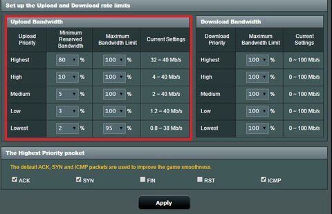

Vasy09 #85548 üzenetére

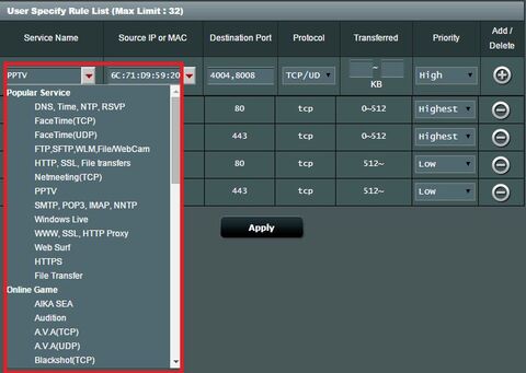

Két dolgot állíts. Egyébként lehet konkrétan csak egy eszközre a játék prioritását emelni (azaz aki nem az XBOX -on nem kap magasabb prioritást, hacsak nem állítasz neki is). Tehát adaptív felhasználó specifikus QOS lesz a barátunk - két lépésben állítandó:
Először a forrás IP/MAC (második oszlop - illetve majd az ez utániak) alapján kiválasztod az érintett klienst (egyébként csillagozással tartományt is ki lehet választani - de ezt hagyjuk nem kell nekünk). Most az a kérdés, hogy az XBOX -on csak a játékot akarjuk magas prioritással - avagy pl. a letöltést is - avagy például mindent (e legutóbbi esetben üresen hagyod - a többit választod akár úgy is, hogy több sorban viszed fel ugyanazt az eszközt. Max. 32 ilyen szabályt lehet állítani).
Aztán prioritás - ez legyen a legmagasabb. Csak az XBOX -ra legyen ez a prioritás - akkor hatásos igazán:
És most jön a varázslat. Külön a feltöltés és külön a letöltésre is lehet limiteket állítani. A maximum értelemszerűen legyen maximum a legmagasabbra (XBOX -unk ugye egyedül árválkodik ebben a kategóriában). A minimum foglalt lesz érdekes - az 5 prioritás összege értelemszerűen nem haladhatja meg a 100% -ot. Namost az van, amit itt lefoglalsz az XBOX -nak az semmilyen körülmény között nem lesz kiadva másnak - úgyhogy azért óvatosan.
Itt lehet prüóbálkozni is, mert nem tudom hány meg milyen egyéb kliensek is vannak. Most csak "kapuszámot" mondok - 50%.
Ami fontos - fogod azokat a klienseket is rögzíted (Nekik is legyen DHCP foglalt IP -jük), akik esetleg nagyot szoktak harapni a net -be vagy éppen ugyanzon WiFi hálüzati eszközön szoktak lógni (pl. "virágboltozó" PC -k). Ők mondjuk a közepes (alapértelmezett) prioritásra legyenek állítva és nincs szolgáltatás választva (azaz mindenre érvényes lesz a beállítás). Na Nekik meg mehet alacsonyra a garantált (10% - úgysem érdekes). A maximumot viszont vegyük le mind a letöltés - mind a feltöltés tekintetében mondjuk 80% -ra. Azaz gigabit -es netnél a torrentezők soha nem fognak tudni 82 MB/s -nél gyorsabban letölteni (ez mondjuk 1 db "virágboltozó" PC -re elég, de ha több lenne, akkor lehet kisebb pl. 60-70%). Mentesz és élvezed a játékot.
Egyébként amennyiben az XBOX valahogy kábelvégre tudna vergődni az is dobna a játékélményen ...

Egy olyanban tudnál nekem segíteni, hogy mit és hol kell az AC88U-n beállítani, hogyha az Xbox-al játszunk, akkor annak legyen prioritása és max sávszélességet kapjon? Akár privátban is jöhet!
Az ip-jét már fixáltam, meg amikor játszom akkor QoS-t játékra szoktam állítani! De néha néha előfordul, hogy a másik fél szaggatva hall a túloldalon, illetve laggol a multi játék!

Madoc
Középen van az ax 58u két oldalon lenne 1-1 mini. A vezetéknélkülire tervezett az gyakorlatilag 3 méterre van az ax-től, csak egy fal van köztük. A minik azért kellenek csak hogy a külső falon átmenjen a jel a kapunál-alsóépületben lévő okoseszközöknek. Kábel ott van mindkettőnél csak az egyiknél hülye helyen van, nem birom odatenni az eszközt mivel nem falraszerelhető.
dkess
Elk_hound #85523 üzenetére
"... Lefedettsége, stabilitása, teljesítménye elég egyébként, mesh-re nincs szükség."
A kérdést meg is válaszoltad. Minek olyasmire pénzt kiadni amire nincs szükséged igazából (meg aztán meglépted a padavan -al a generációlépést is?
@Madoc,
Szia,
Akkor gyakorlatilag az "utolsó" ZenWiFi Mini egység repeater -ként fog működni. Azt kell tudni erről, hogy csak abban az esetben lesz értelmezhető előrelépés, ha ezen "legutolsó" egység szemszögéből nagyon erős vétel (közvetlen rálátás lehetőleg kis távolságokkal) lesz mind a AiMesh Router vagy Node (amelyik közelebb van) - mind a célterületen levő kliens eszközök felé is. Ugyanakkor ezen utolsó egység nélkül valamiért számottevően rosszabb lenne a WiFi minősége. Mind a három feltételnek egyidőben teljesülnie kell! Különben valószínűleg többet ártunk, mint használunk.
Ami fontos a két WiFi -n kapcsolódó egység értelemszerűen egymástól "eszi el" a WiFi -t. Azaz az erőforrásaik jelentős része az egymással való kommunikációra megy el a kliensek helyett. Mind a kettő eszköz érintett - nemcsak a legutolsó repeater módban működő egységé. Ez különösen akkor amennyiben ezen kettő AiMesh egység környékén "dúsulnának" fel a kliensek menetrendszerűen, akkor kellemetlen lehet. A két egység közötti kapcsolat kritikus, hiszen értelemszerűen a repeater nem fog tudni gyorsabb/stabilabb netet szórni, mint amilyet Ő maga is kap ...
Általában akik ezt nem veszik figyelembe, azoknál "pénkidobásként" abszolválódik a végeredmény ... és ez még a jobbik eset ...
Azaz azt a harmadik egységet is érdemes lenne valahogy kábelvégre tűzni. Akár Powerline -al (AV1000 -es vagy AV1300 -as egységekkel) - akár egyéb megoldással. Hipertérugrásként érzékelnéd - különösen az utolsó kettő AiMesh egység környékén levő klienseken.
@FZoleee,
Azt a routert nem lehetne elhozni valamelyik kék pontra? Ezek közlekedők illetve közös helyiségek, ha jól sejtem. Akár polcra avagy akár falra. Amennyiben a bal felső helyiség annyira nem lényeg, akkor inkább az alsó kék pontra.Az 50 Mbps -es net -et innen kb. egy 2.4 GHz -es N -es router is ki tudná szolgálni. Csücskösen meg éppenhogy, de menne. Van most valamilyen router -ed? Amennyiben igen akkor ki is lehetne próbálni. Amennyiben pl. Dual-Band N lenne, akkor meg is lehetne bontani a klienseket, hogy:
- 2.4 GHz: a két TV,
- 5 GHz: 2 telefon meg a laptop.Aztán a tapasztalatok alapján tudunk tovább gondolkodni ...

@FZolee,
Amennyiben az inercia rendszert is mellékeled, akkor sokkal jobban tudnám értelmezni a tengelyeket ...
Az a 120 nm -es ház azért már "szabad szemmel is észrevehető" kategóriában van. Amennyiben jól sejtem egyszintes. A kábeles eszközökről vagy kábelekről semmit nem tudunk (apropó - pl. TV miért nincs kábelen?).
Akkor nagyon a szélén lenne a router. Így ezen kissé hiányos info -k egy eszközt nem szívesen ajánlanék ...

Az a "közepes méretű családi ház" mekkora? 50 nm vagy 500 nm? Hova lenne téve? Milyen és mennyi kliensekkel, mi hol lenne? Bármilyen kábelezés van? Stb. stb. Szerintem, ha adsz némi info -t, akkor annál pontosabb ajánlást kapsz akár pro - akár kontra.
Pl. az AC57U v3 van akinek jó - van akinek nem. Pl. Neked jó lehet, de egy sportcsarnok WiFi -jét (öltözőkkel) már lehet nem bíznám rá egy darabra ...
Illetve lehet van akinek meg 2 db Mesh -be kötve az ideális stb. stb.

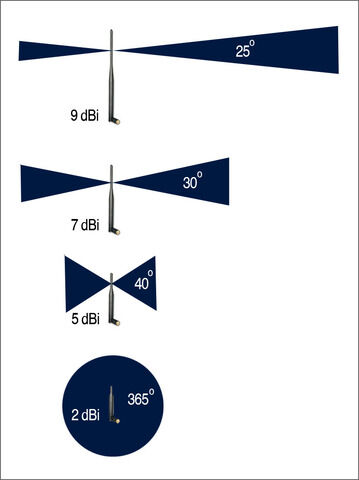

Daywalkerke #85499 üzenetére
Az antennának nincs teljesítménye. Nyeresége van, ami mondjuk szintén nem túl plasztikus megnevezés: a lényege az, hogy a tengelyre merőleges síkhoz képesti sugárzási szöget csökkenti, ezáltal tulajdonképpen térben koncentrálja a sugárzást.
Minél nagyobb a nyereség, annál laposabb lesz a használható tartomány.
Ez az elmélet.
A gyakorlat erre annyiban tesz rá, hogy a felhasználói eszközök a gyári antennákhoz vannak passzintva (illesztve). Eleve csak gyári minőségű antennát érdemes csatlakoztatni hozzájuk, de a széles körű tapasztalat szerint a gyáritól eltérő, nagyobb nyereségű antennák jellemzően csak rontanak a helyzeten. Tehát ne ajánlott megpiszkálni az antennákat, keverni, kábellel szétültetni meg különösen nem.
