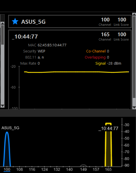

Én is azt néztem, hogy valami profi eszköz lehet, mégis csak WEP, de később észrevettem, hogy néha WPA2. Ezt, hogy csinálja? Lakáson belül már jóval gyengébb, csak az egyik szobában ilyen baromi erős. Lakossági router lesz ez. Mondjuk az is furcsa, hogy a 165. csatornán megy. Egyáltalán mennek itt az EU-ban forgalmazott routerek? Nekem 112 a maximum. Az is érdekes, hogy az SSID üres, csak rákattintva jön elő oldalt a _10:44:77, gondolom ha rejtett SSID lenne, akkor sehogy sem látszódna az inSSID-ben.
Itt én sem találtam semmit, ebben a listában viszont 6245 001880 Maxim Integrated Products. Náluk viszont nem találtam routert. -
