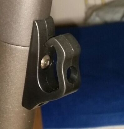

Xiaomi Mi Scooter Pro 2 járgánnyal járok immár két hónapja. Vásároltam hozzá kormányra szerelhető akasztót AliExpress-ről. Adtak hozzá hosszabb csavarokat, de egyszerűen nem tudtam feltenni vele, így a gyári rövidebbel raktam fel. Természetesen az akasztó vastagsága miatt ezeknek a csavarok rövidebb távon tartják a kormányt, így az picit mozog, ha megrángatom.
Ez okozhat hosszabbtávon problémát?

Aaron14
Igen.
Nem vagyok gépész (hmmm....), ha hülyeséget írok remélem majd a többiek kijavítanak
Nem véletlenül adják hozzá a hosszabb csavarokat. Ha mozog, a terheléstől rázkódástól szét fogja verni a menetet. Akasztó nélkül próbáld behajtani a hosszabb csavarokat, akkor látod, hogy be bírod (, vagy be tudod e) csavarni. Emlékeim szerint önzáró ( , festett csavarok), normális esetben is kell némi erő a behajtáshoz. A menetet lehetőleg ne nyírd szét!
(Ja igen, nekem is hasonló gépem van, Ali-s akasztóval .)
Sok sikert, kellemes gurulást!
