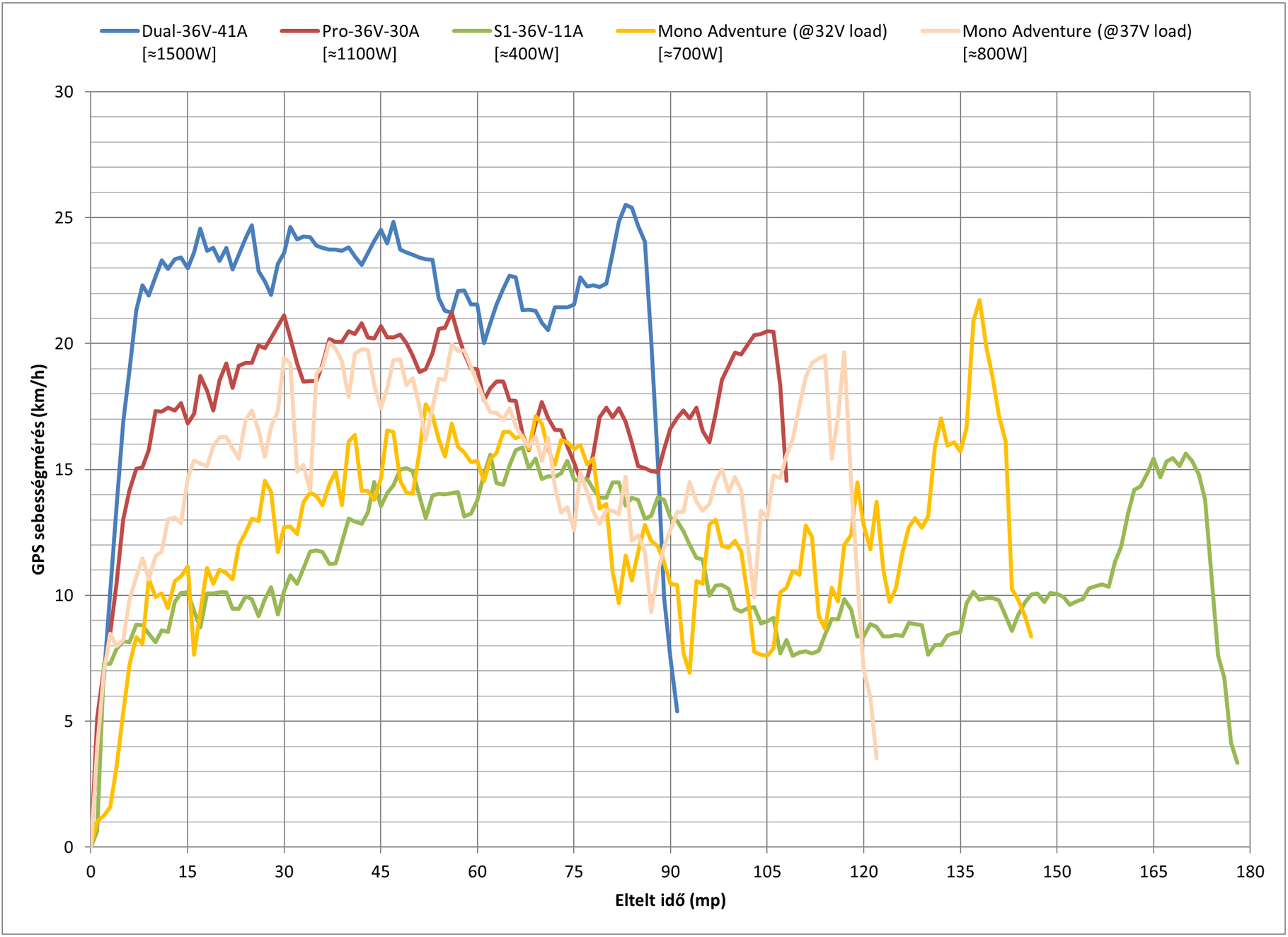

DigitXT
DigitXT #21755 üzenetére
Megcsináltam ugyanezt a felfutást szinte teljesen feltöltött akkuval.
Azért csak szinte, mert terhelésre 37V-ra esett, talán 1V még maradt a
tesztben, de így is gyönyörűen skálázódik... +5V kb. +100W, ami végül
nagyobb sebességet eredményez felfelé: majd' fél perccel gyorsabb.
(Nyilván teljesen tökmindegy, az össz időt tekintve. De az érzés más.)
Ui: egy motorral, 36V-on, pici akkuval ez korrekt. Mindenen (IS) lehetne
még változtatni, hogy úgy menjen, mint egy kétmotoros, de leginkább a
motorok számán kellene, aztán az akkun. Vagy ha marad egy motor, az
akkut lehetne kicsit kibővíteni, hogy ne essen ennyire a fesz, esetleg ha
a vezérlő bírja, akkor menni 48V felé, mert úgy már 1100W körül húzna.
Ha meg nem bírja, akkor VESC, 60V. Gyorsan le lehet égetni a motort.) -

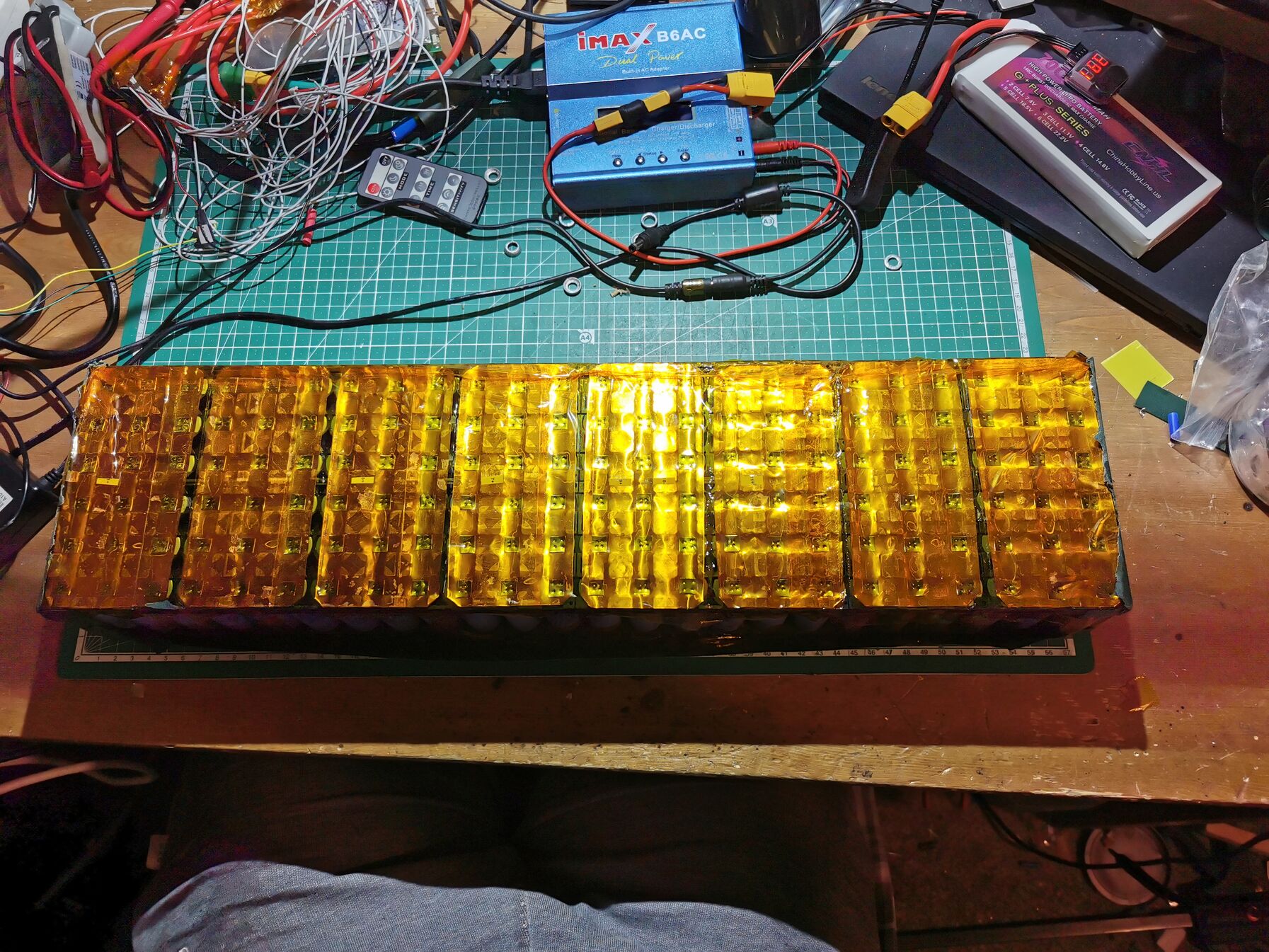

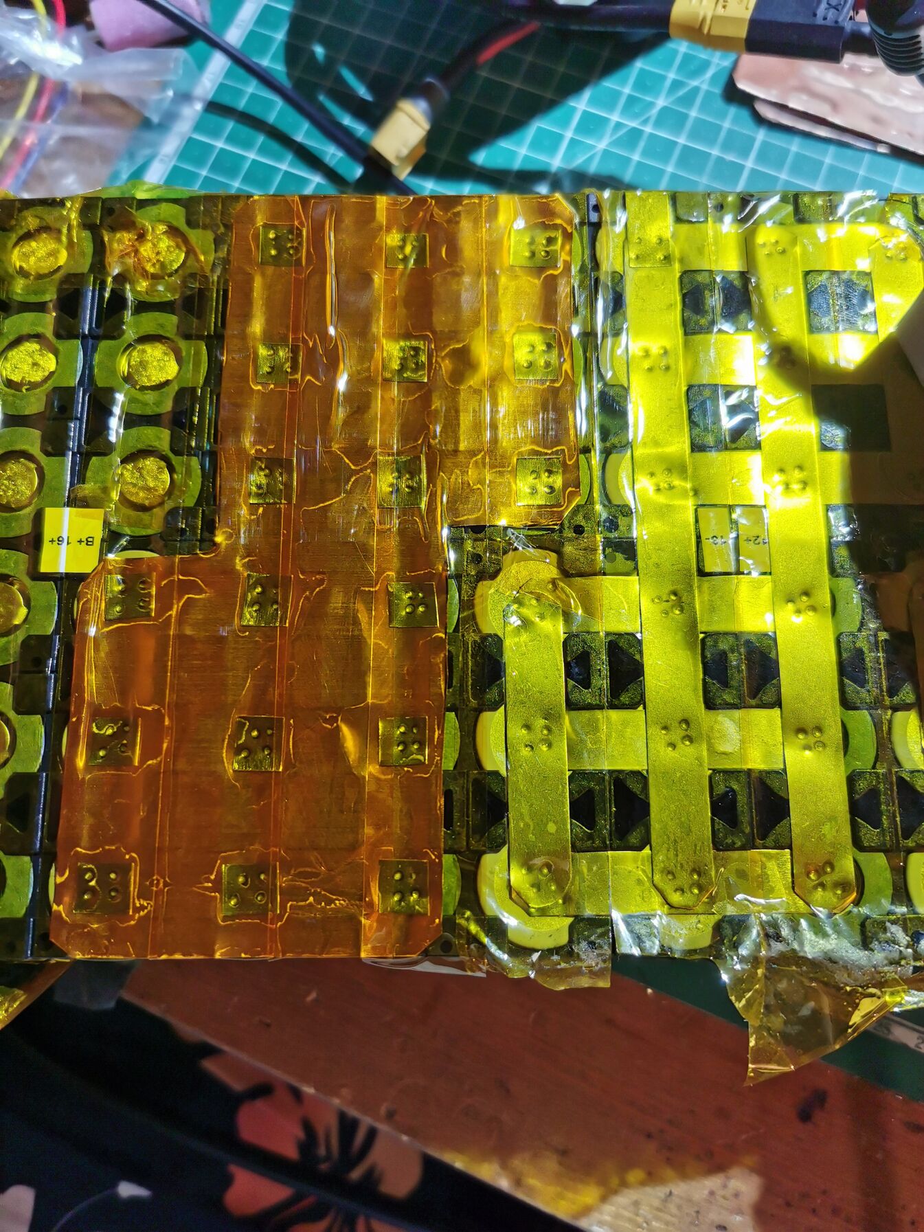

DigitXT
DigitXT #18709 üzenetére
Nem egészen voltam elégedett ezzel az 50-60 mOhm értékkel...
Nem volt szar persze, de ha 100A fölött lesz a csúcs terhelés, sok.
Gondoltam egy merészet és réz szendviccsel tuningoltam az akkut:
Meglepően jó lett az eredmény, gyakorlatilag megfeleződött a mért
belső ellenállás, így már sokkal nyugodtabban lehet majd terhelni...
(Pl. 40A terhelésre gyakorlatilag csak 1V-ot esik a feszültség most.)Szerk: megmaradt alatta a 0.2 mm tiszta nikkel, ráhegesztettem...
(Egyedül a végén bontottam vissza, direkt a 0.1-es rézre forrasztva.) -

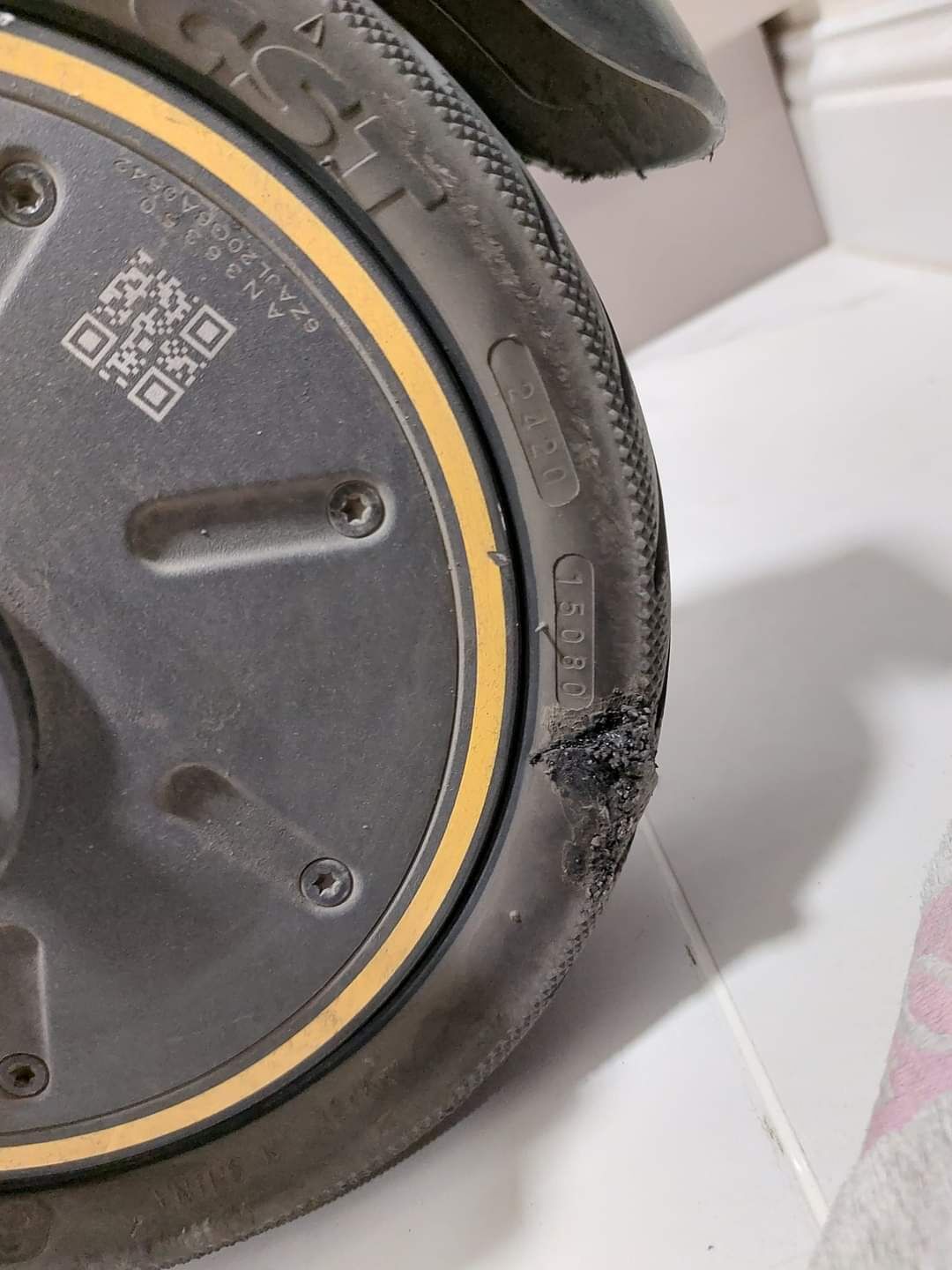

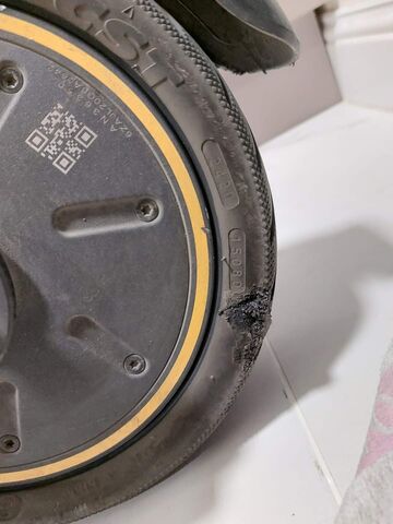

pescara
Thunderzolee #21936 üzenetére
Mondjuk ez szerintem nem szelessegi fok fuggo, Alaszkaban es Nairobiban is hozza lehet b@cni egy jardaszegelyhez a gumit
pescara #21934 üzenetére
Nem.
Csak neten láttam.
Azt írta a tag, Mongóliában él, és nehezen tud venni másik kereket, bármilyen javaslatot meghallgat.Szép, nem gondolnám, h hol nem használnak már rollert.
Mondjuk belegondolok, Ulánbátor Budapesttel egy szélességi fokon fekszik, tehát ilyen defekt elöfordulhat ezek szerint Pesten is. Életszerű.
