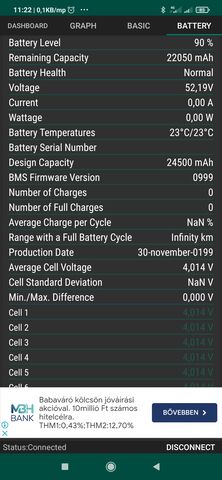

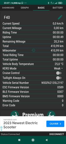

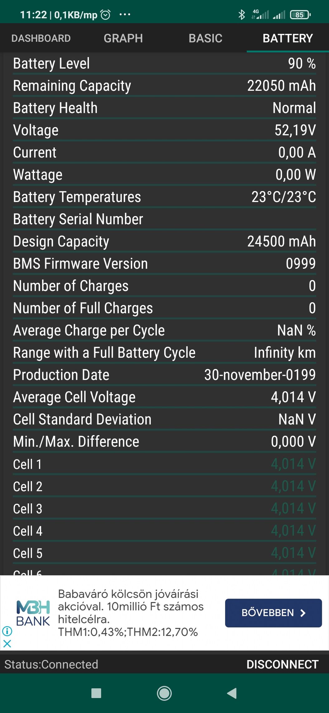

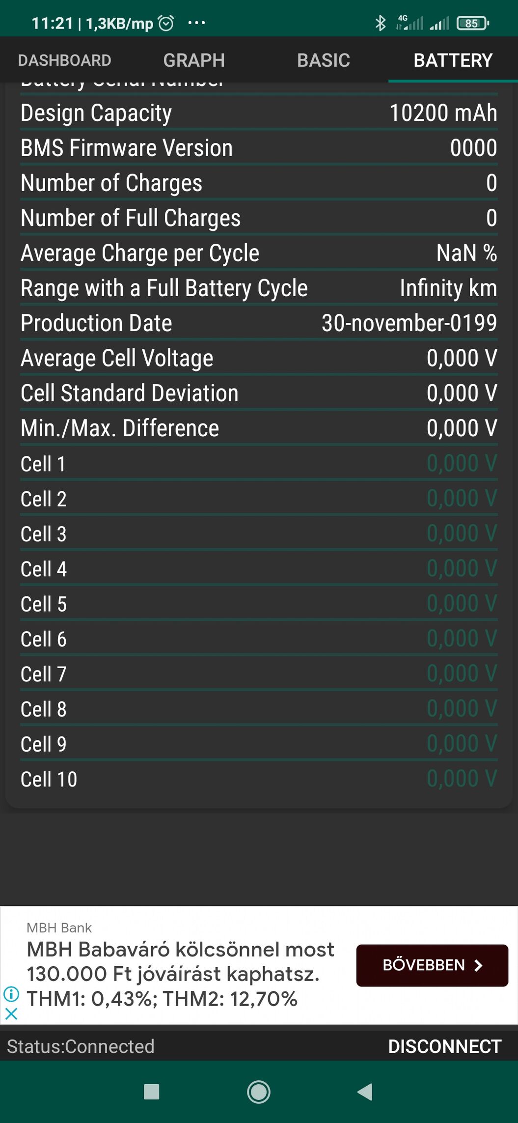

Minden adatot mutat. Cellák feszültségét is, hőmérséklet, stb. A töltési ciklust és számot is jól mutatja.
F40-nél ezt mutatja:
A G30-ra nem emlékszek már, h mit mutatott az eredeti app, mást használok már, mióta át van alakítva, ez meg nem ír ilyeneket.
Illetve olvastam még korábban, alighanem itt is, h a Segwaynél ez a funkció nincs, de akkor ezek szerint mégis van, vagyis ezek szerint roller-típus függő.

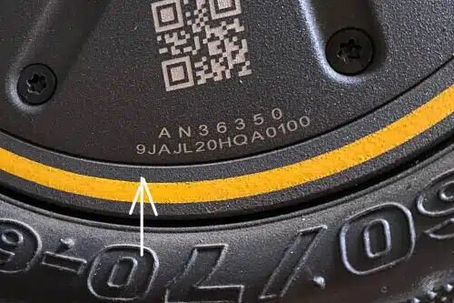

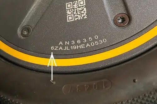

Somatom
#20960
Nem csak szoftveres, a gen2-es motorhoz másabb vezérlő tartozik.
A német verzió pedig "jó tuning alap", mert "erősebb" a vezérlő alapból, jobban bírja a nagyobb terhelést - ha pl módosított szoftverrel használná valaki, azon a vezérlőn kevesebbet kell "erösíteni" (kábeleket vaatagabbra cserélni, stb), mert alapból strapabíróbb.Pescara:
A német roller kék, erről lehet felismerni messziről már. -
pescara
#20959
A gen1 nyomatékosabb, de a végsebessége kisebb, ha szoftveresen módosítod, akkor max 30-32km/h-t tud.
A gen2-nek a végsebessége nagyobb, pár Nm-el kisebb a nyomatéka. Ha módosítanád a végsebességet, akkor 35-38km/h-t lehet kihozni belőle.De mivel a gen2-es motorral szerelt G30P-k már alapból 30-al mennek, a legtöbb embernek az meg is felel, nem kell módosítani a szoftverén.
A gen1 még olyan, h ahogy csökken az akksiban a kapacitás, úgy csökken a végsebessége a rollernek, pl 50% alatt pár km/h-val már csak kevesebbel megy.
Nincs köze a serialhoz, ha motort cserélsz, alkor motort cserélsz, és kész.

Valahol olvasatam, csak nem talalom, hogy a G30 max 2 sorozatszambol hogy lehet megallapitani, hogy gen1 vagy 2> Esetleg valaki tudja?

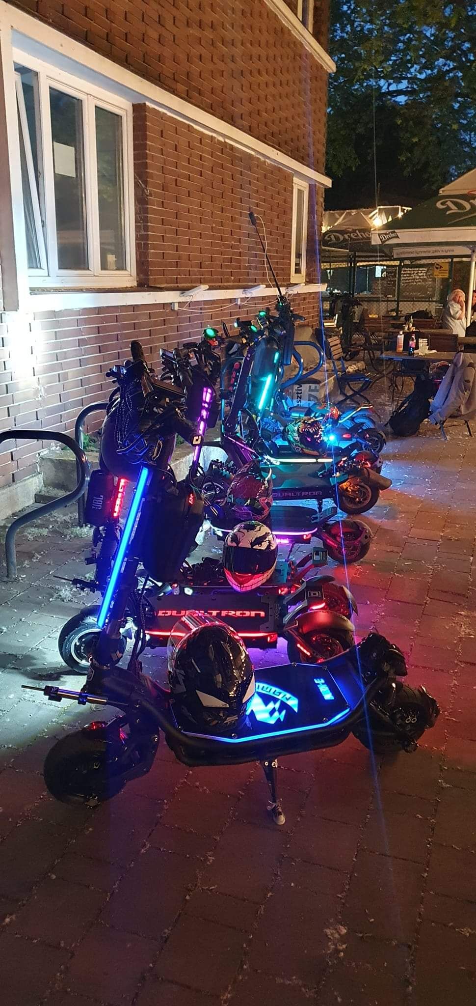

#20895
Köv hétvégén ha kinézel szigetre kipróbálhatod, sokszor gyűlünk oda 10-20an bandázni, sokszor túrázni is, múltkor nyomtunk egy Margit-sziget-Vác meg vissza körutazást, jó buli volt

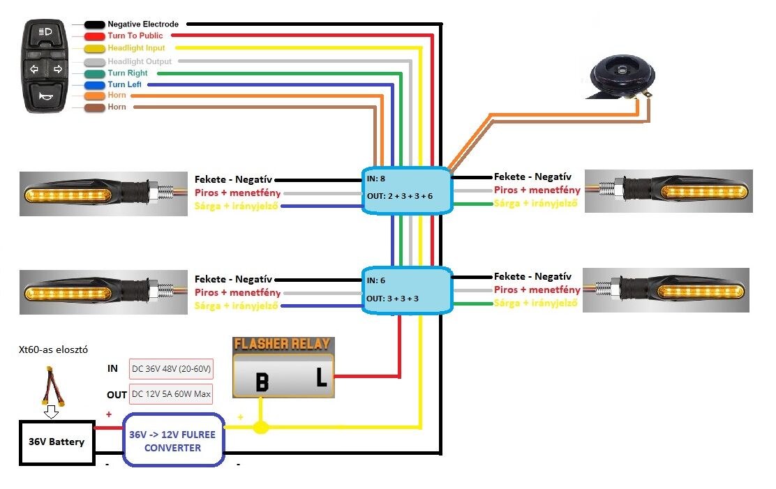

Én kérek elnézést, nem derült ki a képből, hogy miféle...
Láttam már halovány indexet menetfényként: az nem faja.A bekötés akár jó is lehet, bár a legegyszerűbb kipróbálni,
még mielőtt az ember fixre kábelezi a helyén... Az IN/OUT
jelölések nekem megtévesztőek a kék dobozokon.
(Ha a logikai irányt nézzük az akku felé tuti nem kimenet.)A relé gondolom csak azért hagyható el, mivel a futófény
eleve úgy van programozva, hogy elszaladgál fix táppal... -
DigitXT
Miikee
#20901
Ha már hiba, akkor az indexeket menetfénynek használni pl. hiba.
Tudom, hogy jópofa "szélességjelző", de egyrészt ez nem kamion,
másrészt folyamatosan világító borostyánsárga fény más funkció.
(Tudom, a KRESZ még mindig semmit nem mond a rollerekről, de
ha már a közlekedés többi résztvevőjéhez akarunk hasonlítani.
)Ui: bár ezt nem konkrétan a KRESZ, hanem egy másik jogszabály
szabályozza. 6/1990. (IV. 12.) KöHÉM rendelet, konkrétan 54. §
Ha megpróbálnád elsütni nappali menetfénynek: nem jó a színe...Ha mindenféle jogászkodástól eltekintünk: egy folyamatosan, bár
haloványan világító irányjelző megtévesztő, nem szokványos.
Én amúgy azért nem értek egyet a mindenféle csiricsáré ledekkel
sem, mert még úgy tanultam, hogy az autó nem karácsonyfa. (Jó,
a roller nem is autó, de azért akar mindenki jobban feltűnni, hogy
biztonságosabban közlekedhesen: lennének általános normák.
