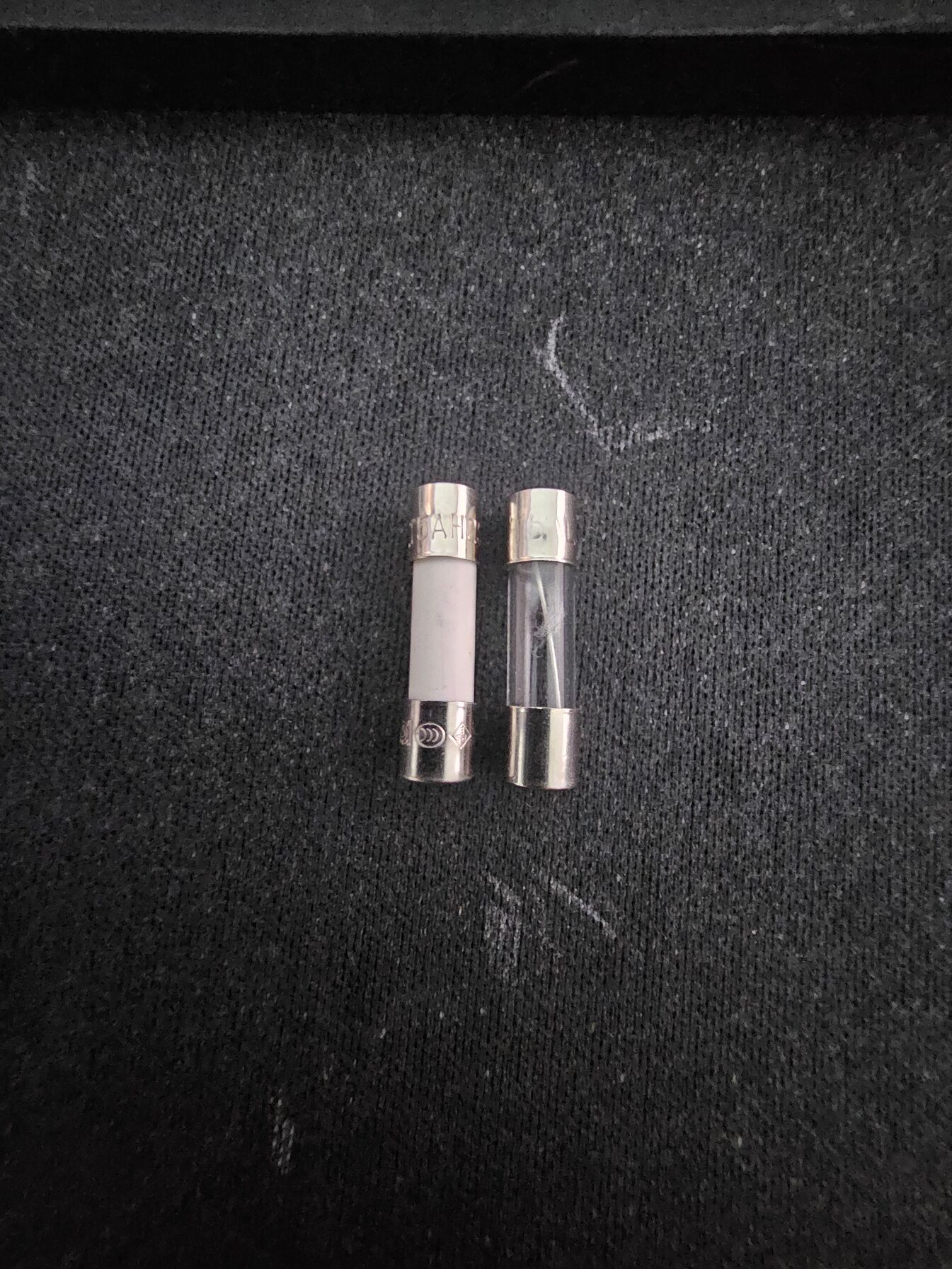

Nem tudom miért raktam OFF-ba, na mindegy.

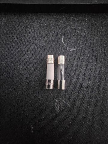

Egyébként csak ilyen tudtak adni:
Bal oldali a gyári: LF. T5 AH 250V P
Jobb oldali meg amit adtak: T5 AL 250VVadásszak inkább gyárit, vagy tartós lesz ez is?
Egyébként a kijelző valóban véletlen egybeesés. Bal felső függőleges pálcika adta meg magát ahogy kalkulálgatom mit írhat.

Biztosíték volt!

Töltő jó, kimértem. Töltő porton 0V-ot mérek, totál halott.
Van a töltőportban biztosíték? Ez lenne az 1:54-nél?Nem merem felnyitni amíg nem adja rá az áldását, nehogy az legyen én nyúltam bele.
Egyébként mintha hallottam volna egy pattanást amikor bedugtam a töltőt. Lehet akkor pukkant el a biztosíték. Zenét hallgattam, ahhoz képest hangos volt mondjuk így belegondolva. -

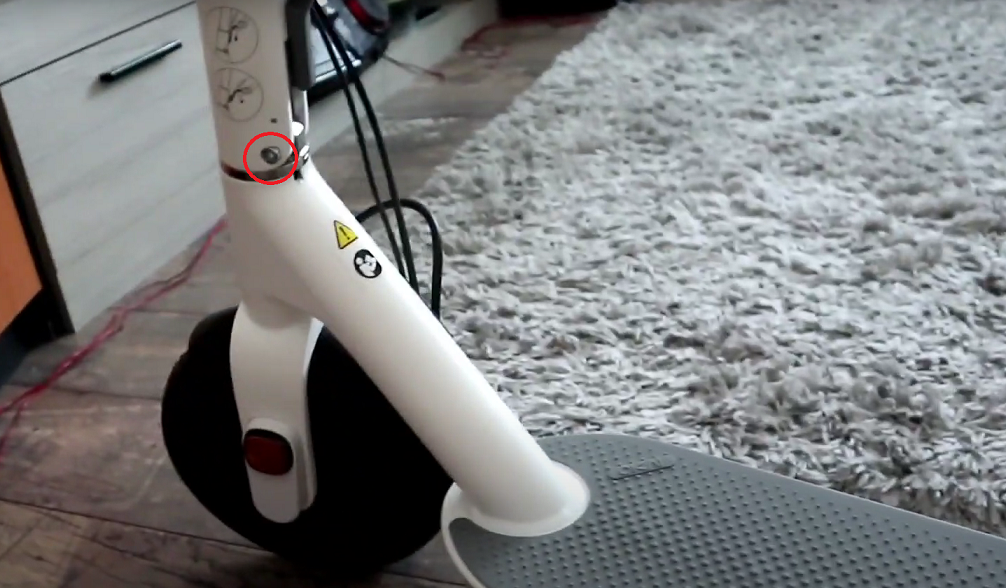

Kicsavartam ott mindent rendesen de semmi. Lehet ennyit bírt egy összecsukás kinyitást…
Elvileg meg kéne emelnie ott valamit a fogantyúnak? Mert ezen üresjárat lenyitáskor, a rugója keresztül nem ér semmihez csak azt látom mozogni

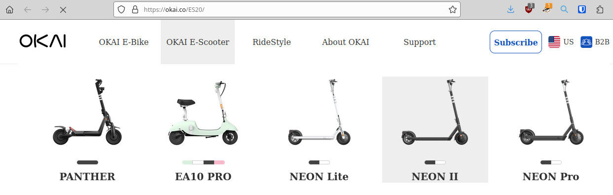

Én nem látok olyat hogy Neon II, de lényegtelen is.
Az biztos hogy nincs olyan variáns ami a Neon Lite nevet viseli és lengéscsillapítóval van felszerelve. Az iménti videó amit meg megosztottál a hivatalos Okai youtube csatornáról való amivel a Neon - t reklámozták azért van lengéscsillapító is rajta, csak az általad megosztott kontetgyártó nevezte el szarul a videóját.
..de amúgy nagyon keverik az infót mindenhol róla, amikor én vettem akkor is csak néztem hogy egyik oldalon ez másikon meg más van írva. -

Elsőre azt mondtam volna hogy kulcsos rész részben meghalt. De ez nem lenne hatással töltés részre.
Első lépés sztem töltő kimeneti fesz mérés. Hátha csak töltő halt meg.
Következő lépés töltő port biztosíték megnézése. Gari úgyis úgy van ezekre hogy leírod mi a fájásod és küldenek alkatrészt

Az első gondolatom nekem is ez volt, meg a 3., 5., 7., stb. Minden második, de közben jön olyan oldal vagy videó, ami ezt az elméletet felrúgja. És mint láttuk még a magyar Okai oldal is hibás. Ez részben az Okai felelőssége, nem véletlenül lesz ennyi hibás oldal. Valószínűleg a tájékoztató anyagokkal, konzisztens megnevezéssel van a probléma.
És ha a hivatalosnak mondott oldalt nézzük: https://okai.co/ES20/
a felső menüben az OKAI E-Scooter menüpont van kiválasztva, akkor ez ES20 = NEON II.
Római számmal kettes. -

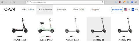

Most nézem az Aldi reklámújságot, és némi kérdés felmerült az Okai Neon Lite ES10 kapcsán (ezt árulják 139.900 Ft-ért).
Na most ennek akkor milyenek a kerekei vannak, és van-e hátsó lengéscsillapítása?
A kép szerint van, ebben a YouTube videóban is jól látni (ezt a két képet montázsoltam össze).
De például a https://okai.co/ES10/ oldalt megnyitva a roller elnevezése Okai Neon Lite (nincs lengéscsillapító), leírás szerint 9-inch high elastic vacuum tires, illetve: Tire Material: Tubeless Tyre. Ez a 30 km hatótávú (18,6 mérföld), 300 W-os, 7,8 Ah, 15 kg-os modell, típusszám: E-Scooter ES10. (Nem szerepel a nevében a Lite kifejezés.)
Úgy érzem elnevezések, típusszámok, képek nincsenek harmóniában egymással. Talán több variáns is létezik belőle és nem mindenhol következetesek.

De melyiket? Mert ott lent nem húztam csak fent a kormánynál

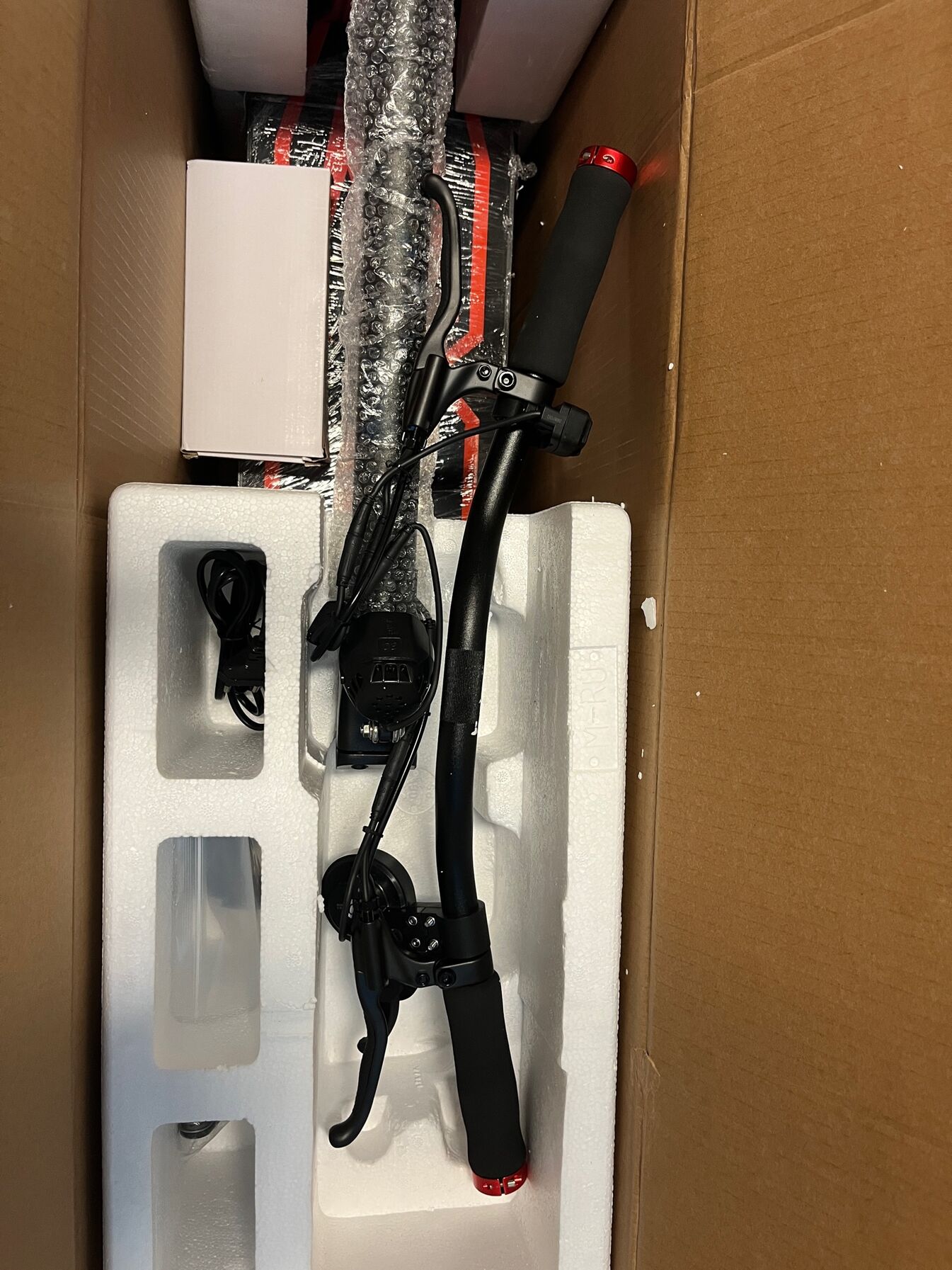

Okai neon lite-t hogy a rákba lehet össze csukni? Hiába hajtom le a kart nem hajlik

Dobfék hátulÖsszehasonlításként:
Mi 3: 7650mAh
Pro 2: 12800mAh
Neon Lite: 7800mAh -
