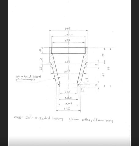

Nagyjából tisztában vagyok a rajzolás szabályaival, de vannak hiányosságaim. A rajz magamnak készült elsősorban és persze annak aki legyártja nekem, nem pedig a szakrajz tanáromnak. Kúpszögekkel nem foglalkoztam, mert ebben az esetben teljesen mindegy volt, olyanra csinálja a külsejét amilyenre akarja, ezért írtam oda, hogy kb. párhuzamosan...egy öltést nem ba....A belső kúpnak sincs nagy jelentősége, csússzanak le a babok rajta. Látom a program nagyon szépen kiszámolta, hogy 29 fok. Egyébként pont ugyan azt lerajzoltad csak nincs rajta a 43-as méret, mert az kiadódó, nincs rá szükség a szabalyok szerint, de az esztergályosok szeretik látni(nem mindegyik tudom, az enyém igen) ezért méreteztem be. Felületi minőség pedig szóban került meghatározásra, ennek sincs jelentősége ebben az esetben és tűréseknek se. Már egy 2 éve felraktam ezt rajzot ide, el is kérték páran. Most megint előkerült és tisztába akartam rakni, hogy miért kerültek oda az o-gyűrűk pl., mielőtt valami urbán legendák kezdenek terjedni. Aki akarja vigye, gyártassa le, eddig nem volt senkinek gondja vele.

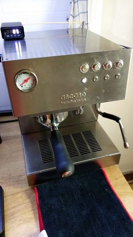

Szóval tegnap lett kész a gép, megkapott mindent. Csak két dupla jött le azóta, de gyönyörű egyenletes lefolyással, semmi böffenés vagy buborék, ami korábban nálam is jelentkezett kb 15 sec környékén. Gondolom sokat jelentett a gyári magasabb értékek optimalizálása vízhozam és nyomás tekintetében.

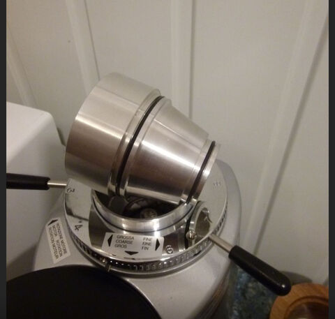

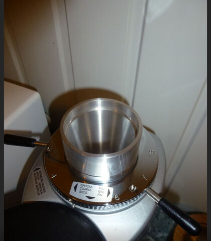

A Mazzer garatszűkítő rajza tőlem származik. Mazzer Mini E-hez készült. Az o-gyűrűk azért kerültek bele, hogy a helyén tartsák és ne zörögjön működés közben, de könnyen eltávolítható legyen takarításnál. Ennél olcsóbb és egyszerűbb megoldás nem jutott eszembe. Ha műanyagból készül akkor lehet kicsit plusszosra venni és elhagyni az o-gyűrűt. Akkor a helyén marad ugyan úgy. Én nem körtefecskendőztem, de ezek szerint ez egy plusz dolog, hogy nem fúj ki mellette. A teteje 58,5-ös tamperhez lett kialakítva. Kéznél van a tamper és nem ugrálnak szét a babok. Az o-gyűrű a horonyba való és nem fölé a nyakára. 1,78-as o-gyűrűk kellenek hozzá. Alulra 33x1,78 vagy 32x1,78 felülre 57x1,78 vagy 56x1,78....amilyet lehet kapni.

Szerintem is elég lenne. De én a rajz alapján csináltattam. Gondolom azért van így, hogy bele lehessen állítani a tampert. Az o gyűrűt passzolom. Lehet rezgés és hangcsillapító.

Ha kell akkor át tudom küldeni a rajzot.

Ez nem mentalitás kérdése. Csak tájékoztattam a fórum olvasókat, hogy ez egy átverés.
Ez az ár nem magas, nem sok, nem drága, hanem gusztustalan. Valaki át akar verni valakit. Ezt a szakinak nevezett görényt el kell kerülni messzire.
Reális ára, ha tényleg nem akarsz keresni rajta
, alumíniumból eloxálás nélkül kézi esztergályosnál 3000-3500 Ft, CNC-n 2000-2500 Ft. .
Csak az összehasonlítás miatt, egy PalmTamp agyag + gyártásért 8500+Áfát fizetek az esztergályosnak kézi esztergán gyártva. Ez CNC-n kb. 20%-kal még olcsóbb lenne. -

Most kaptam az árat a mazzer garatszűkítőre 10 darabos tétel (de ennyien voltatok akik jeleztétek).
műanyagból: 5.000.-Ft elkészülési idő kb 2 hét
aluból: 14.000.- elkészülési idő kb. 1 hónapEzek fényében kérem a további visszajelzéseket privátban.
