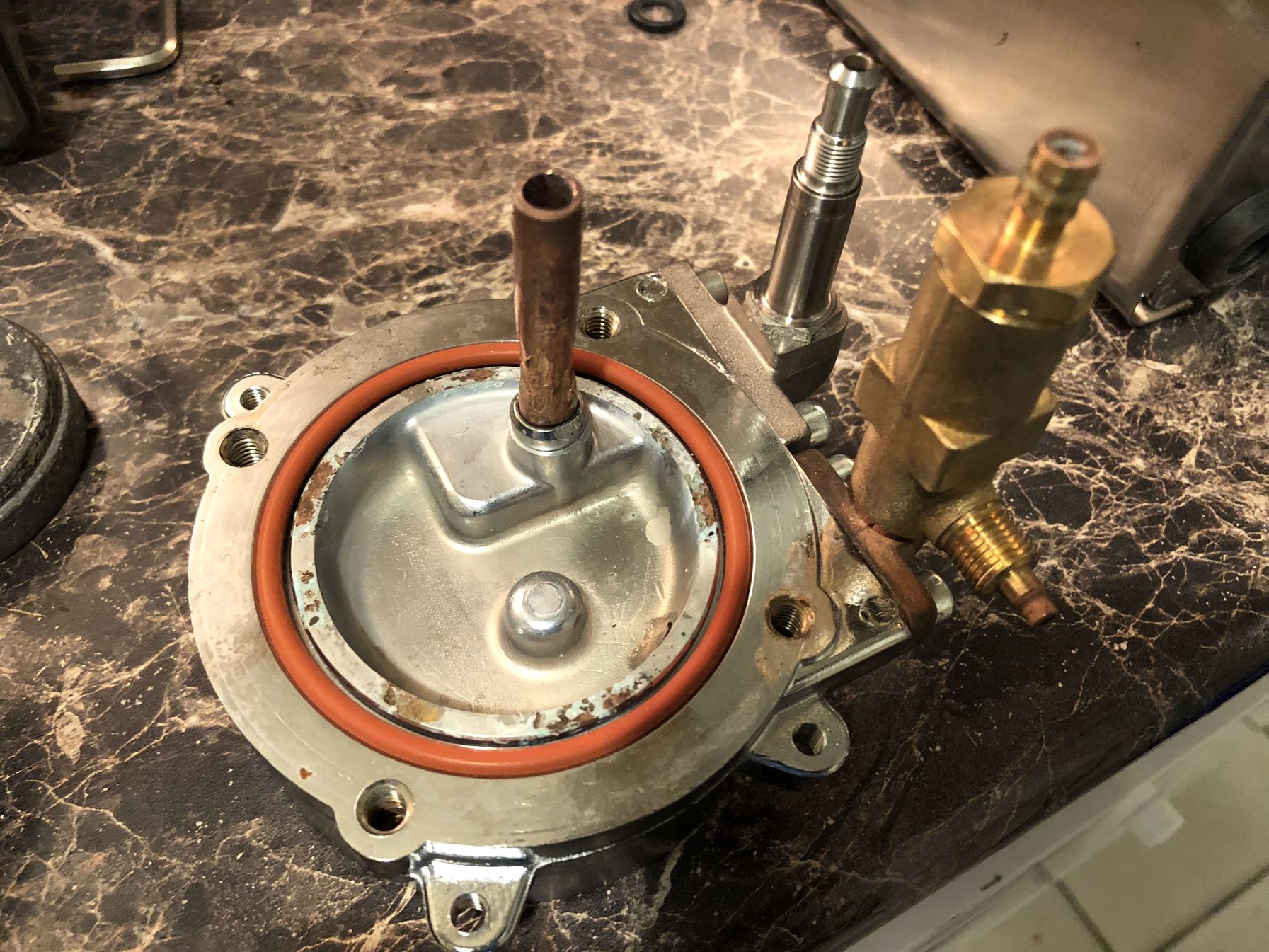

Nem is az, hogy rohad a fej, hanem “eltűnik” róla a krómozás. Van itt 3 fej. 1., Lejött, 2., kezd lejönni, 3., nem jött le a krómozás. Kérdés az, hogy amelyiken lejön a króm, azt mi okozza? A sok gőzölés miatti magas hő, esetleg a sok vízkőoldás ( savazás )?
Ezt a gépet amibe majd a rézbojler kerül, a nulláról fogom felépíteni. Most szálcsiszoltattam fel a házat (kurv@szép lett
), vettem hozzá egy új fejet. Egyértelmű, hogy réz vízterítő megy majd bele

A magyar leírás szerint tényleg bronz, de amennyire sikerült utánajárnom, ez csak úgy lehet, hogy egyszer valaki rosszul fordította - nyilvánvalóan hangzás alapján, angolból (brass) - és mindenki azt copy-paste-eli azóta is.
(Ez kb. ugynanaz mint a "vérfarkas" szó, ami pedig helyesen farkasember. A farkasember kivétel nélkül minden nyelven farkasember, vagy emberfarkas, a vérfarkas szó egy lusta magyar fordító fantáziadús agyából pattant ki amikor meglátta a werewolf szót. A were ugyan embert jelent, de ezt ő nem tudta, viszont mennyire hasonlít már a magyar "vér" szóra...)
A lényeg, hogy ha angolul rákerestem sehol nem írt bronzot. Erre megnéztem a Gaggia saját olasz oldalát és ott is OTTONE CROMATO-t ír azaz krómozott rezet. Szóval nem bronz.
Egyébként meg nem a fej szokott rohadni, hanem a vízterítő elem meg a bojler belseje. Vízterítő elem létezik aluból is és sárgarézből is. Ezen az oldalon két sárgaréz (az egyiken 6 furat van a 4 helyett) és egy alu van. Ami az alut illeti, nekem arról ez a kép jutott eszembe.
Hogy most gyárilag éppen miből van, nem tudom, de szerintem aluból, csak lehet kapni már sárgaréz vízterítőt is.Én a fejhez nem nyúlnék a helyedben az biztos, csak a vízterítőt cseréltetném ki.

Elírtam. Nem vas és ón,az baromság, hanem réz és ón a bronz alapból. Viszont nem tudok arról, hogy bronzot valaha is használtak volna kávégépben, aminek számos oka lehet de legfőképpen az ára. Persze ettől még könnyen lehet, hogy tévedek.
A krómozás korroziója érdekes kérdés, mivel az egy bevonat. Amíg a bevonat nem sérül, nem fordulhat elő galvánkorrózió magán a felületen. Továbbá az összes sárgaréz és réz bojleres gép karja és számos alkatrésze krómozva van és nincs olyna infó, hogy akármelyik - vagy a krómozott elem, vagy a tiszta sárgaréz bojler, csövek, stb. anódként viselkednének, magyarul rohadnának. Biztos van némi poltenciálkülönbség, de nem lehet számottevő.

A bronz meglehetősen sok anyagot tartalmazhat. Leginkább vörösréz (kb minimum 80 - 90%) és ón (kb 3 - 12%) meg még egy kis ez, az ötvözete. Lehet még benne cink, ólom, alumínium, arzén, de hogy vasat tartalmazna.... Hát azt nem. A sárgarezet sikerült eltalálnod
Bocs mindenkitől, utánanéztem, az öntészeti alumíniumbronz max 1-4% vasat tartalmazhat

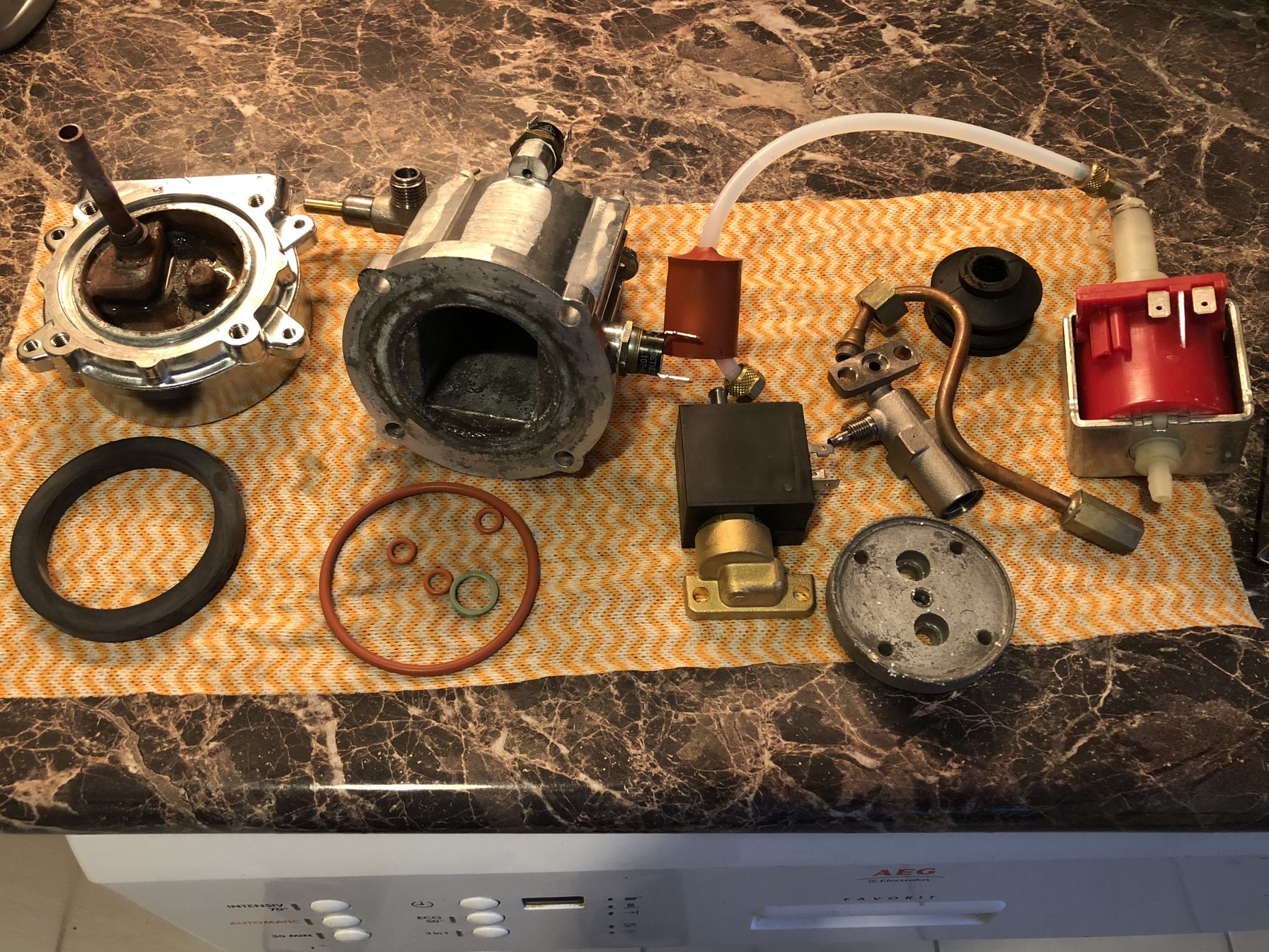

Én pont pár hete töprengek ezen - mert hogy ha minden jól megy nekem is lesz rézbojlerem a GC-be - hogy nem lenne-e jobb a víztérben lévő fejrészről eltávolítani minden bevonatot, hogy réz csak rézzel ( bronzzal ) “találkozzon”?! Valaki aki ért hozzá megerősíthetné, vagy megcáfolhatná a felvetésemet.
Esetleg van olyan SoundON fórumtárson kívül aki szedte már szét az ürgaggiáját mióta elkészült? -

Milyen réz kazán az amit az alu helyére be lehet rakni a GC-be? A vízterítő blokkal együtt lett cserélve, gondolom és akkor ez megoldja a galvánkorrózió problémáját a gépen belül, mert a többi elem az eleve sárgaréz. Jól tudom? Tehát ettől a tuningtól egy örök darab lesz a GC-ből.

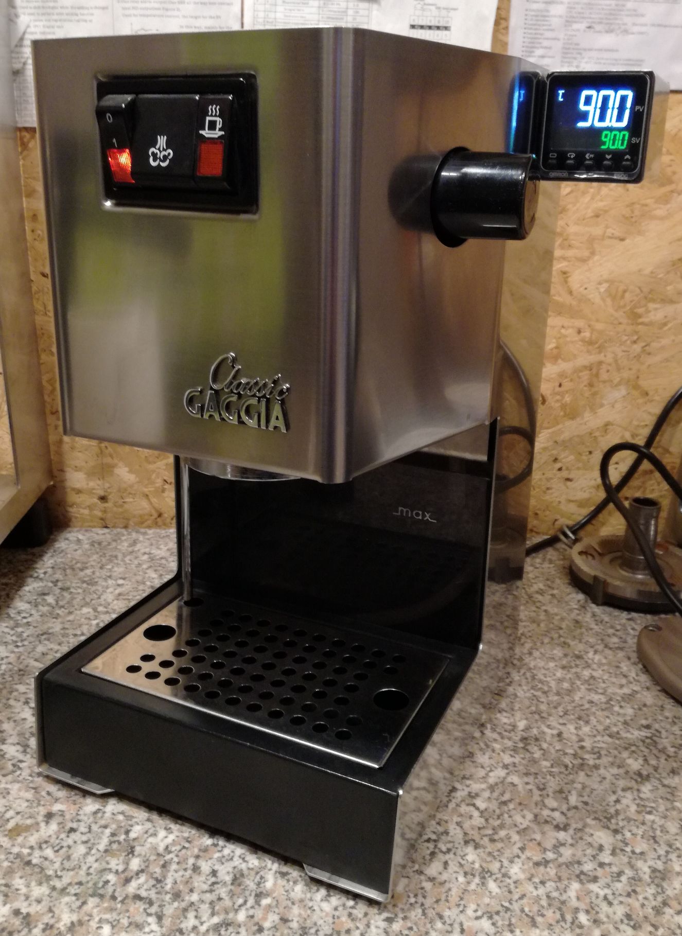

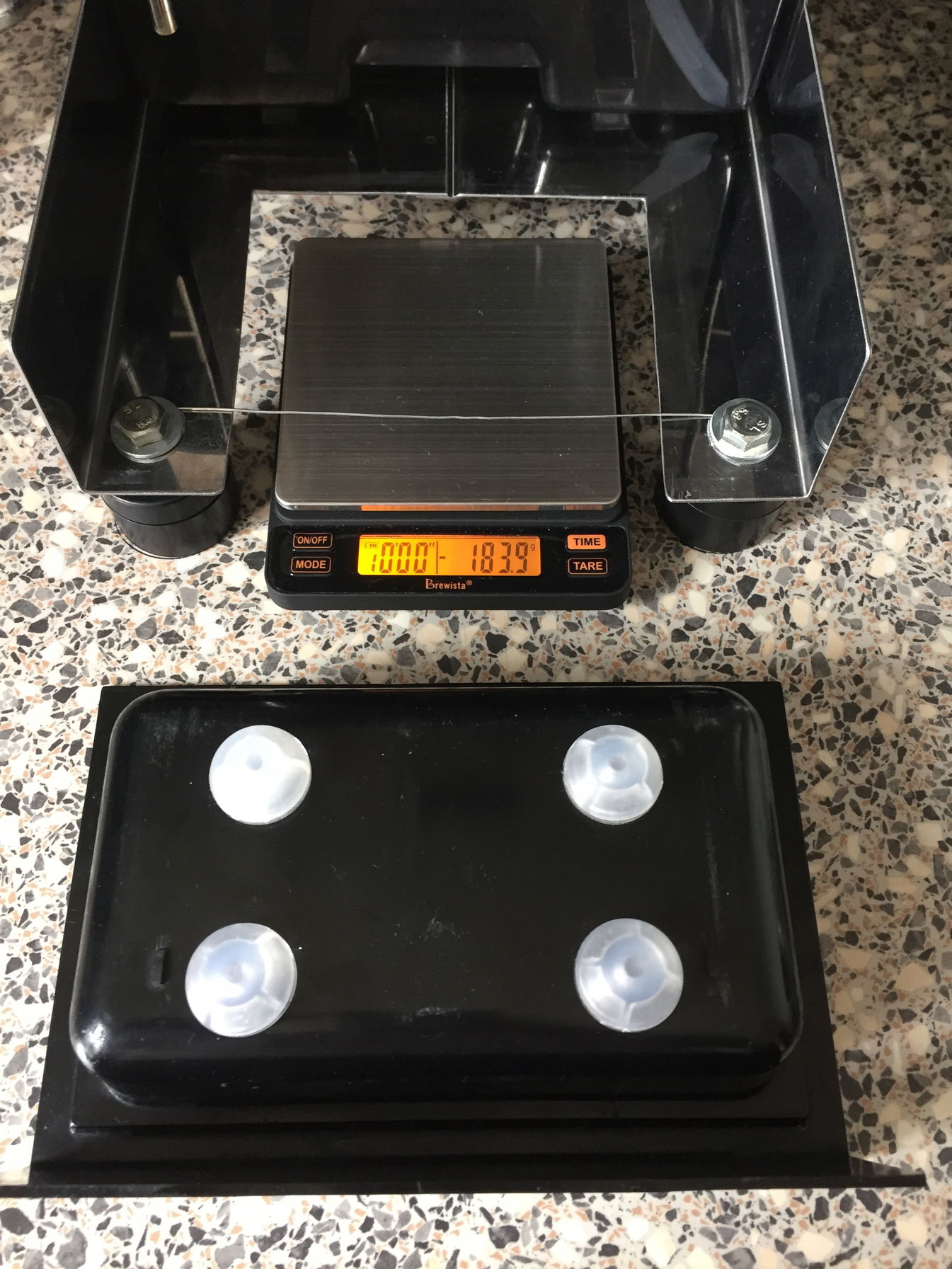

#78899

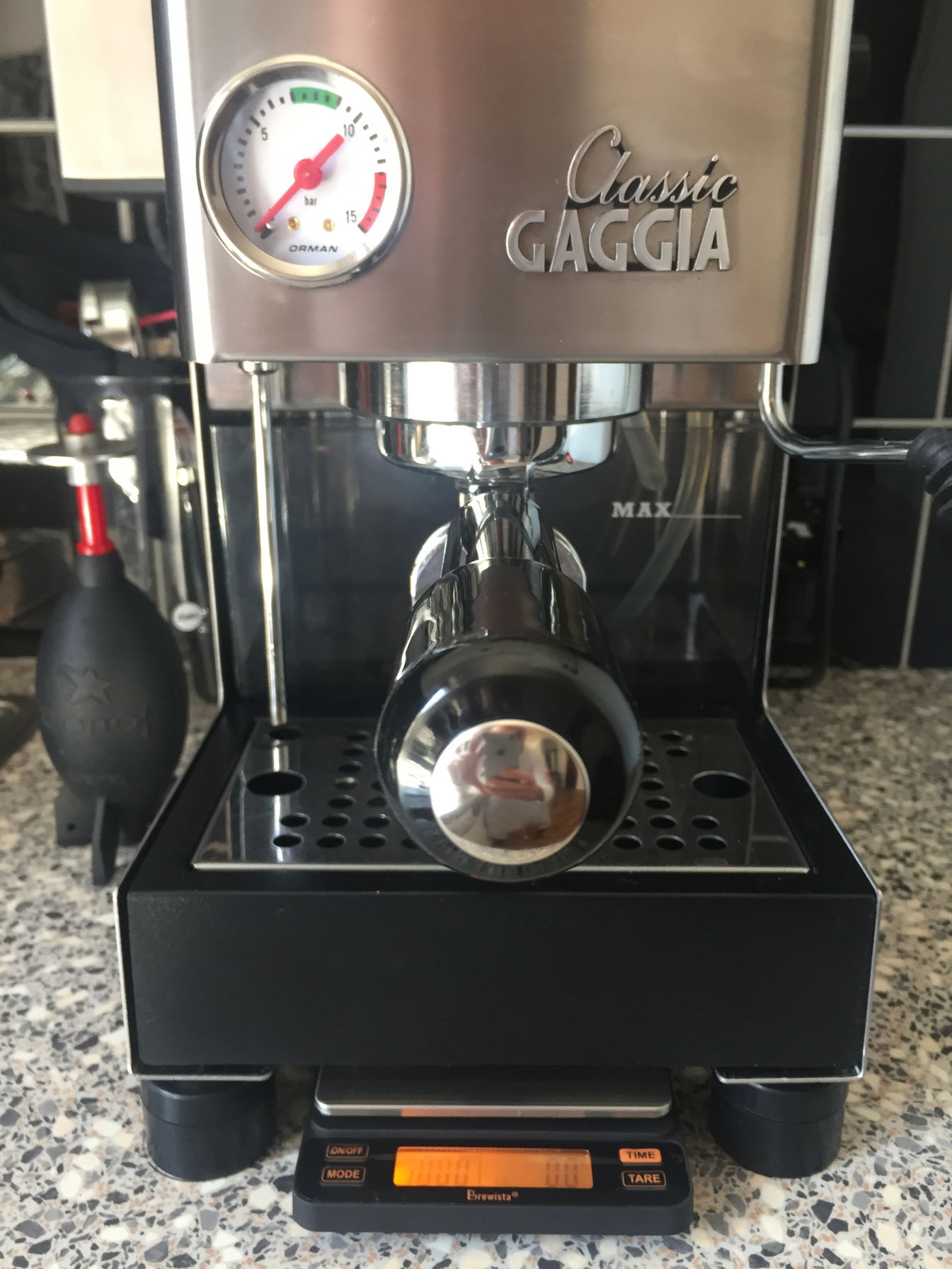

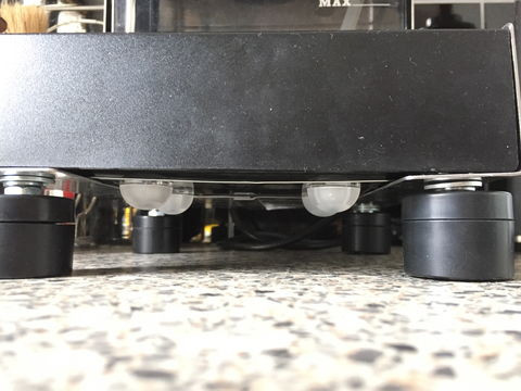

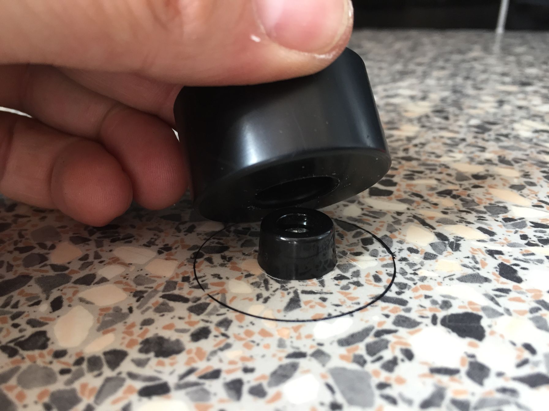

Az állítható szintező talp saját ötlet és saját gyártás. 3in1
A gumi talpnak van egy fém belső pereme, amibe menetet vágtam.
Itt tudod megvenni:
https://elimex.hu/termekek/4006/adam_hall_-_ah-4904_-_gumilab_25x15mm_5_mm?catid=765
Mivel csináltam ellendarabot, fixálja is a gépet, így nem kell fogni miközben le-fel teszem a kart.
Olyan használati érzés mintha egy ipari monstre lenne
És úgy csináltam meg, hogy ezt a mérleget is be tudom tenni a csepp tálca alá, ami így nem csak hogy szárazon megússza , de még helyet is megtakarítok a kar alatt, így nagyobb csészéknél is tudok mérni kijövőt.
Korábban már írtam róla, de itt egy két kép.
