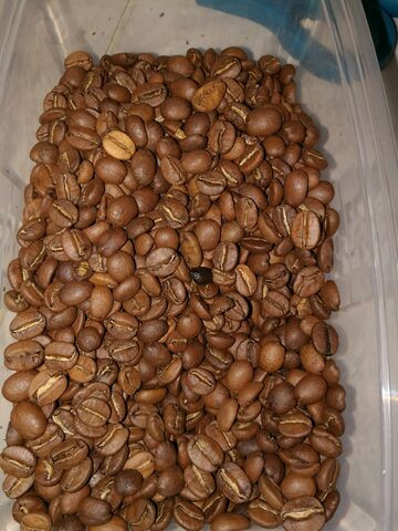

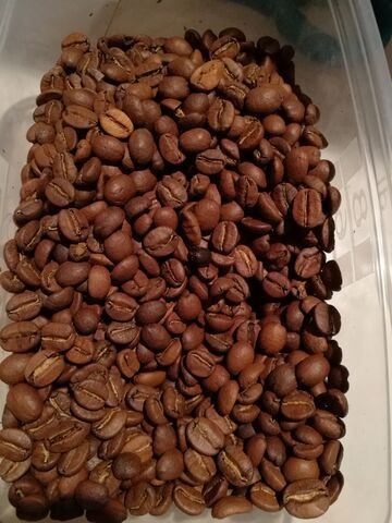

Van benne több is, inkább a nyers ből...a kép nem adja vissza, elég egyenetlen a porkolés.
Persze kiveszem,nem lenne gond az a pár szem...csak nem homogén,mint pl.a pyatz..!! Az nagyon szép porkolesű.es szerintem a pacificafe sem akkora hatalmas cég, hogy ilyesmire ne tudjon oda figyelni. Ízre nekem elég egyszerű , többet vártam tőle- a teszteket olvasva...de még nem akarok pálcát törni, próbálni kell több beállítással. Bízok benne hogy tetszeni fog! -

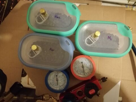

Hamár a végtelen baromságoknál tartunk. A múltkori tárolási kísérletem a tárolóedények tömítetlensége miatt kudarcba fulladt, ezért újrakezdtem.
Paljóc mestertől származó kávé 5 részre lett osztva: Vákum, Nitrogén, Levegő(zárt doboz), Mélyhűtő és (Paljóc kérésére) bontatlan csomag.
Első teszt egy hónap múlva, kíváncsi vagyok, hogy melyik tárolás őrzi meg legjobban az ízeket.
Technikai adatok:
Vákum: Refco kétlépcsős vákumszivattyú
Nitrogén: Messer 4,5-ös száraznitrogén
Fagyasztás: -15 Celsius fagyasztókamra
Minden kávé napfénytől védve kerül eltárolásra, vákum és nitrogéntartalom ellenőrzés 2 naponta.
Egy kép a folyamatról:

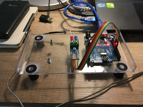

Nincs szükségem WIFI-re meg BT-ra se, egyedül pid ami fontos, meg szeretnék majd később egy időmérőt.
Ahogy néztem, a K hőelemet a MAX6675-tel egész egyszerű életre kelteni, szóval szerintem nekem inkább a program összerakása lesz a nehezebb feladat..

Én 3-4 éve egy Arduino Nano (made in China) -val csináltam, akkor még kevésbé volt elterjedve az ESP.
Viszont ehhez a feladathoz kb bármi elég, amíg a szabályozás és valami megjelenítés a cél, a Wifi, BT és egyebekhez kellhetnek jobb controllerek, ha mondjuk akar az ember touchscreent, szines ábrákkal
Magához a pid-hez elég egy fixpontos proci is, ami párszáz miliszekundumonként beolvassa a hőmérsékletet, lefuttatja a szabályozót, és ez alapján ki/be kapcsolja az SSR-t.
A komolyabb rész nem is a kód összerakása volt, hanem egy jóféle analóg áramkör a Pt100 fogadásához. -

Köszi, egyedül ezt a MAX6675-öt nem tudtam, illetve tudtam hogy kell valami a hőelem és az arduino közé, de nem tudtam hogy pontosan mi. El is kezdek bevásárolni
Ez az érintős kijelző egész jó ötlet, ha nem túl drága egy ilyen panel, azt is beszerzek, amúgy meg maradok a sima oled-es panel+gomboknál...#80362 freaghill

Nekem a kaveporkolo van hasonlo elven egy uno+2db max6675+ssr rol mukodtetve. Innentol mar csak program kerdese mit csinal, lehet ra pwm szabalyzast csinalni nyomasprofilozashoz, karoltve persze egy digit nyomasmerovel. Igazabol van is konkret kesz cucc, ott a mecoffee, vagy az espressuino...
