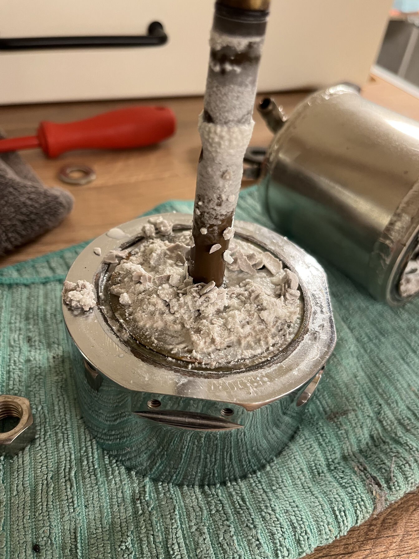

Köszi a választ, és a régebbi hasznos segítségeket, nekem se akart szétjönni bojler
végülis értem, hogy miért. Lágy vizzel használtam, mióta megvan a gép (4 éve kb), előtte úgy vettem, hogy egy itteni fórumtárs elvileg szétszedte, és kitiszította, kicserélt rajta tömítéseket (láttam róla képeket is...). Most vagy én csináltam valamit nagyon rosszul, vagy ő
Amúgy OSCAR vízlágyító párna, amit kb fél évente cserélem, napi 1 latte-t készítek, hétvégente kettőt. Annó kiszámoltam, hogy kb ez lenne a párna élettartama, lehet, hogy gyakrabban kéne cserélni? Citromsavval kb évente átmostam.Ezt a szűkítőt hol tudom beszerezni? Vagy úgy kell gyártatni? Amúgy ennek az lenne a szerepe, hogy a pogácsára érkező nyomást csökkentse, igaz?

Szűkítőzésről és a pumpaszabályzásról tudsz egy kicsit írni? Most estem neki a gép szétszedésének, tisztításának, tömítések, szilikoncsövek cseréjének, ha valami értelmes tuning ötlet lenne, akkor azt most kéne megcsinálnom
Régóta gondolkoztam már nyomásmérő beépítésén is, de azt lehet még elnapolom egy kicsit. Nem pont ide vág, de réz bojlert szétszedéskor mivel szokátok tisztítani? Szegény elég szarul néz ki. Csak erős idegzetűeknek

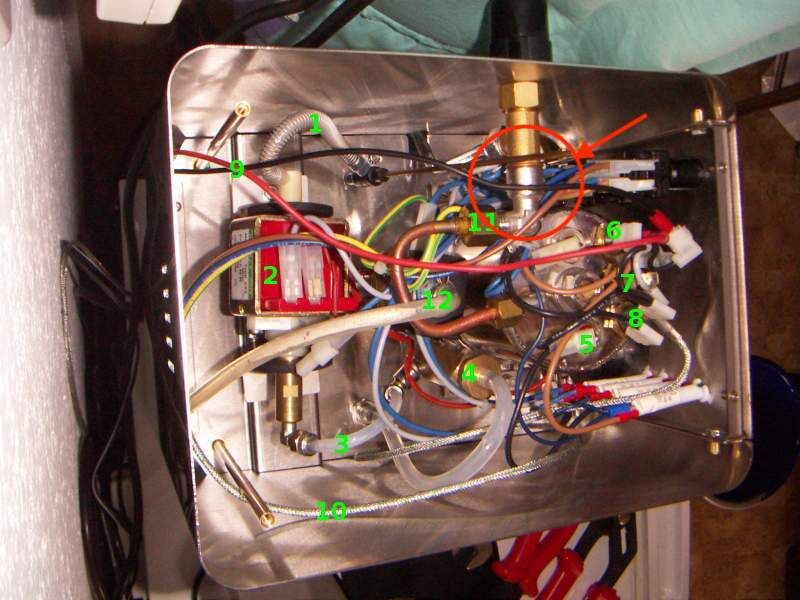

ECM Casa II gépemben gőzcsapot kell cserélnem. Megjöttek a hozzávaló alkatrészek, a kérdésem az lenne, hogy menettömítőt kell használnom a csatlakozásoknál?
Talán ide gondolnám, hogy kellene [kép]
Előre is köszönöm a segítségeket
