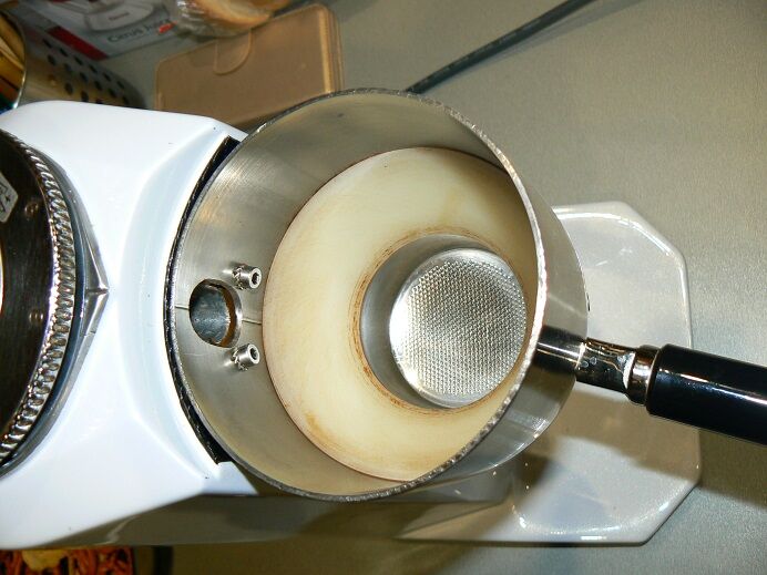

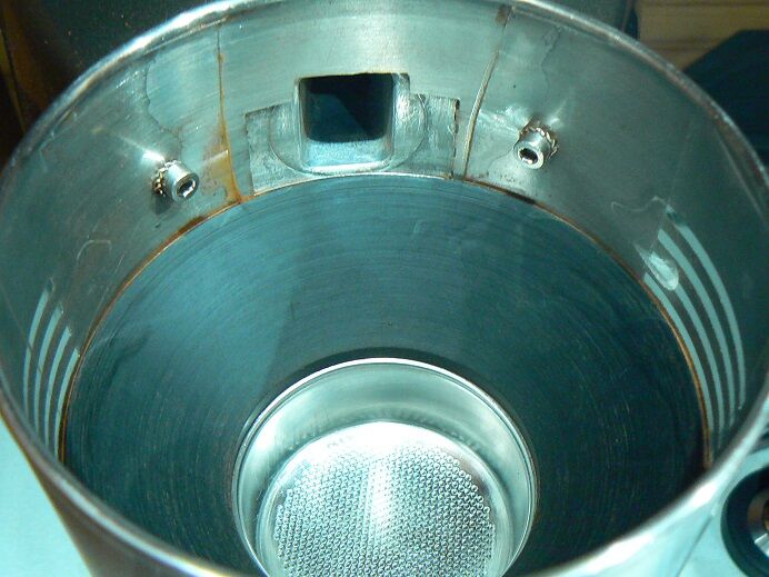

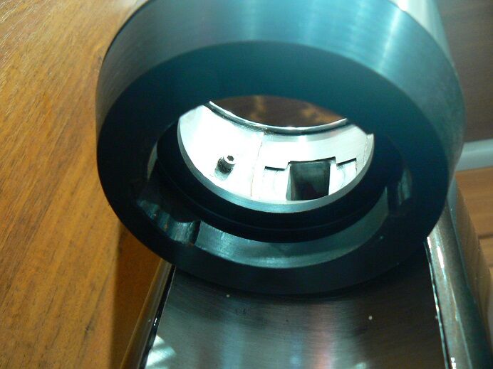

mdav88
#80531
Fején találtad a szöget!Ha megnézed a fekete tölcsért, azért nem ér be a lyuk pereme a kosár peremén belülre,mert oda egy karika,benne meg szita volt applikálva.De azt tényleg kellett söpörni.Míg átkaristoltam,meg is őszültem.
Azt se tudom hova raktam,de nem is hiányzik. -

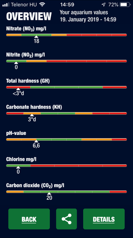

Tegyük fel hogy a mérések jók és minden igaz, akkor ez azt jelenti hogy az összes keménységed kevesebb mint a változó keménységed, ami egy olyan fura helyzet, miszerint az összes kevesebb mint annak egy része, ráadásul sokkal kevesebb...
Konkrétan ez lehet az oka hogy a TDS mérőd szerint eltérőek az érték, de a cseppek mégis ugyan azt mutatják.Egy akvarista srác magyarázza viszonylag hosszan és unalmasan, de a lényeg benne van
[link]Amúgy az RO rendszeredre tényleg rá kellene nézni ha valóban 250 ppm a kijövőd, mert az még visszasózott értéknek is elég magas nem hogy sótalanítottnak.

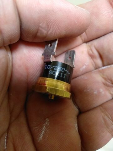

freaghill
#80504
Termosztát. Oldalsó, vagy a felső? A 107, vagy a 145 fokos?
Amúgy hővezető pasztád van? Mert a termosztátot anélkül nem szabad visszarakni!!!
12. vagy 17. számú alkatrész. -
