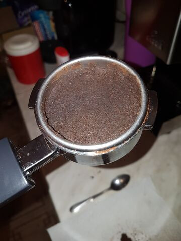

Most a síma dupla szűrőről fogok írni, amivel csináltam nektek a kávét ( nyomásfokozós szűrőről nem tudok nyilatkozni, mert olyannal életemben nem csináltam még kávét ). Szóval ebből a kávéból 16g megy a szűrőbe. Ez egy közepesnél picit sötétebb pörkölésű káve. Sötétből kb. 14-15, világosból pedig 17-18g is belemegy. A tömörített pogácsa és a felsőszűrő között 2-3 mm kell, hogy legyen. Ezt a legegyszerűbben úgy tudod belőni, hogy a tömötített kávéra ráteszel egy 100 Ft.-ost, felteszed a kart. Ha a felsőszűrő épphogy egy picit belenyomja a kávéba a pénzérmét, akkor jó.
Szerk.: közben látom már javasoltak hasonló megoldást

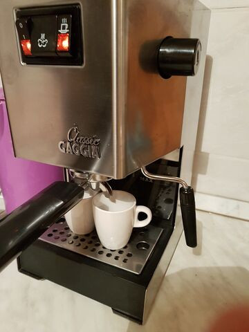

Sikerült elkészíteni az első kávét az új GC-vel, egész iható lett az eredmény, pedig késes őrlővel csináltuk a kávé megőrlését. A tamperelő sem volt tökéletes, mert 2mm-el kisebb, mint kellene. Zöld Segafredo-ból főztük, ami elég régen áll a polcon... Viszont már ez sokkal jobb lett, mint a Szarvasiból főzött Tchibo Milano Style. Lett szép crema a tetején, az aroma finom volt, nem volt keserű, nem volt savanyú. A zaccon nem állt tócsa, szerintem a kávé mennyiségét is nagyjából eltaláltuk, úgy csináltuk, ahogy javasoltátok. 20g-ot őröltünk le a propellerrel, de nem kellett mind bele. A nyomásfokozós szűrőt használtuk. Biztos vagyok benne, hogy lesz ez még sokkal jobb is.
Még egy kérdés a kazánból kinyomjuk a vizet? Egy pár napig nem használjuk a gépet -

Ha már szárazon is benyomódik, akkor az túl van töltve. Olyankor könnyen kicsatornásodhat. A felső szűrő lenyomatának valóban látszania kell, de csak csapolás után, amikor a pogácsa megduzzad.
Az ún. 5 centes teszt-tel szokták az amcsi baristák gyakorolni a töltést. Ha teljesen benyomódik akkor túl sok. Ha egyáltalán nem, akkor meg túl kevés. Akkor jó, ha lenyomatot már képez, de nem kerül egy szintbe a pogácsával.Az Euro 10 centes csak kétszázad milliméterrel vékonyabb, azaz ugyanúgy használható erre a célra.
(A teszt nyilván az 58-as kosarakhoz használatos.)
