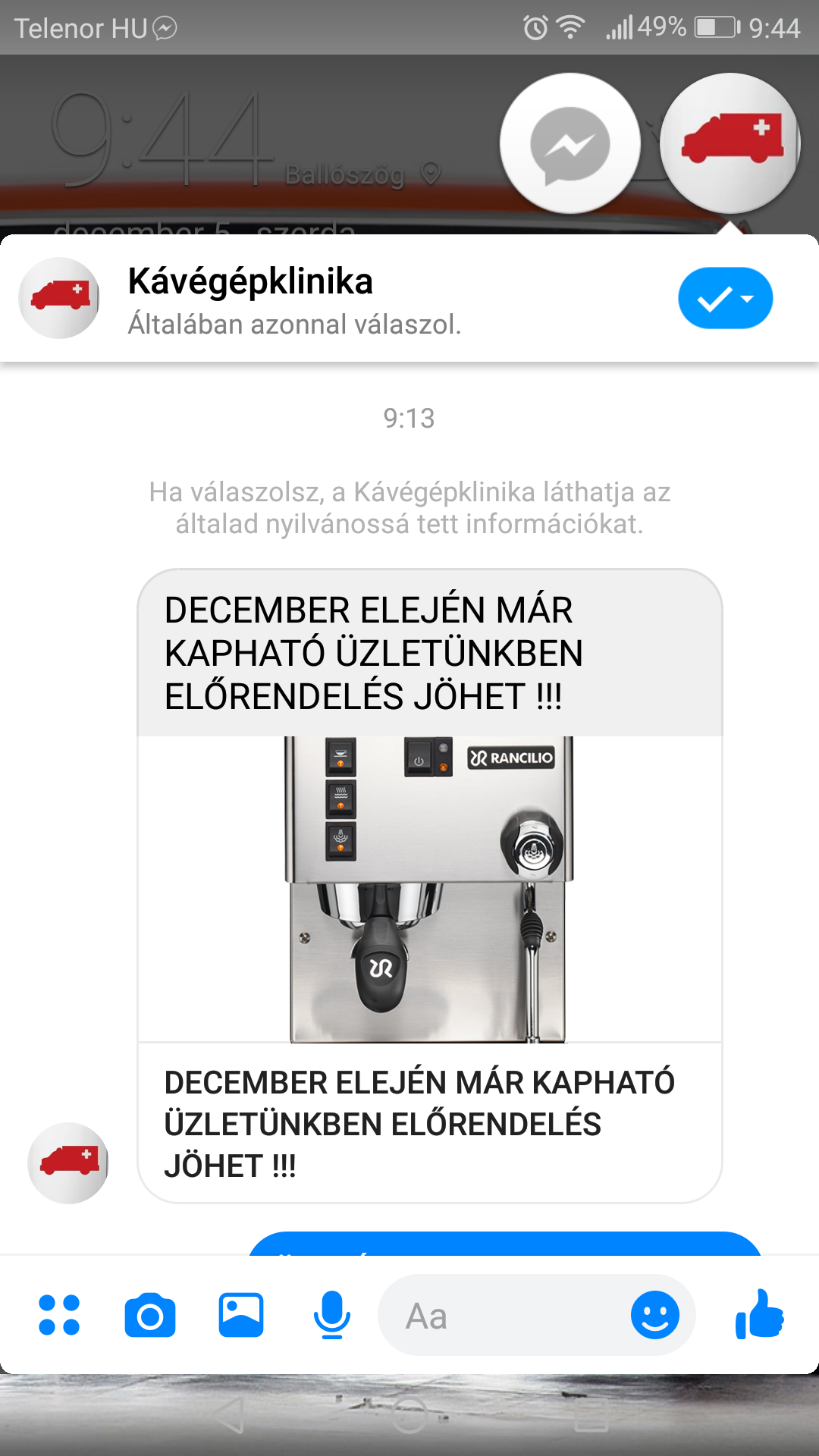

"Van itt közöttünk olyan szerencsés ember, aki vásárolt ebből a 140e. FT-os Rancilio Silviából?"
Ez annyira jó gépnek számít? Ez valami "Best Buy" volt?

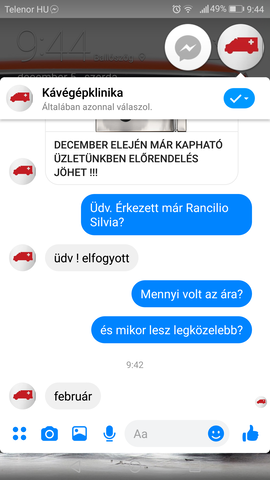

fragola.6035
#78324
Meg se jott es mar elfogyott
Nibiru
fragola.6035
#78324
Elfogytak az "előrendelhető" gépek? Nos, erről két ősrégi vicc jut az eszembe mert mindkettő csattanója áll ilyen szempontból.
1.)
Kohn és Grün egymással szemben zöldséget árul. Megy a vevő és látja, hogy Kohn-nál 300 Ft a paradicsom kilója, Grünnél meg 150. Bemegy Grünhöz és kér egy kiló paradicsomot, mire Grün:
- Sajnálom, de elfgyott.
A vevő átmegy Kohn-hoz, kér egy fél kiló paradicsomot és elkezdi szidni Kohnt,
- Nem szégyelli magát, 300-ért adni a paradicsomot, mikor szemben Grün a feléért adja?!
- Jha kérem, ha nekem sem volna, én is annyiért adnám!2.)
Kohnnak és Grünnek egymással szemben van a zöldséges boltja. Egy napon Kohn kiírja, hogy
"Krumpli 10 Ft".
Meglátja ezt Grün, ő is kiírja. Másnap Kohn kiírja hogy: "Krumpli 9 Ft". Grün is követi.
Így megy ez napokon keresztül, de mikor már Kohn azt írja ki hogy: "Krumpli 3 Ft", Grün úgy dönt, hogy átmegy Kohnhoz megbeszélni a dolgot:
- Te Kohn, hagyjuk ezt abba mert így mindketten tönkremegyünk.
- Csak te, Grün komám!
- Hogyhogy?
- Mert nekem nincs krumplim! -

fragola.6035
#78315
Ez még engem is érdekelne. Hallottam, hogy beharangozták, de a honlapjukon semmi sincs erről, a fb-ban meg nem lájkolok mindenfélét összevissza.
