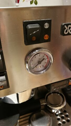

Ma figyelmes lettem arra, hogy a fej és tömítések cseréje után mintha jobban csöpögne a gőzcsőből a víz (belül sehol nem ereszt meg semmi) csak mintha több csepp jönne ki a csövön.
A másik amit észrevettem, hogy eddig amikor elkezdtem gőzölni a tejet akkor azt csinálta, hogy felment 165-170-ig (mire végzek a gőzöléssel) a piden kijelzett érték és utána visszamászott szépen. Most viszont max 158-160-ig megy fel mikor kész vagyok.
Kb mindig ugyanakkor kezdek gőzölni.
Ez mitől lehet? -

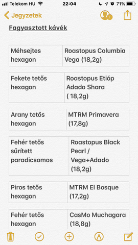

Simán lehet, hogy közelebb kerülnék hozzá.
Viszont szerintem a számoknál fontosabb az élmény és abban nem volt jó a 0.6.
Annyira finomra kellett darálni, hogy el uralkodott egy rossz keserű íz az egészen.
Most kipróbáltam a Black pearlt és kettőt csináltam egymás után mert annyira jó lett. A mérést elfelejtettem de ígérem holnap reggel megcsinálom. -

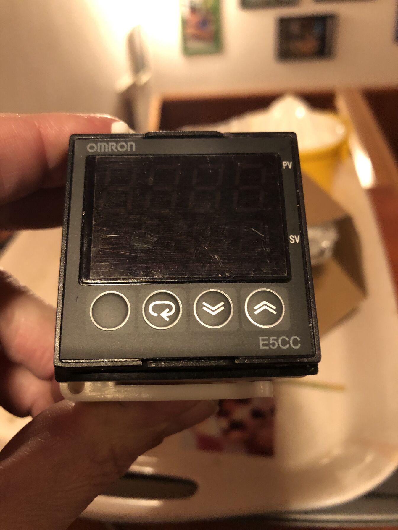

Omron E5CCből sokféle van, melyik kell pontosan nektek/nekünk?

Igen, erre a külföldi forrásra gondoltam, meg van még másik kettő.
Az utsó oldalakon van képekkel illusztrálva mi a helyzet, bár azt hogy mit mire csatlakoztat nincs, de valószínűleg egy kis gondolkodással kitalálható

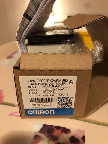

SoundON
SoundON
#80720

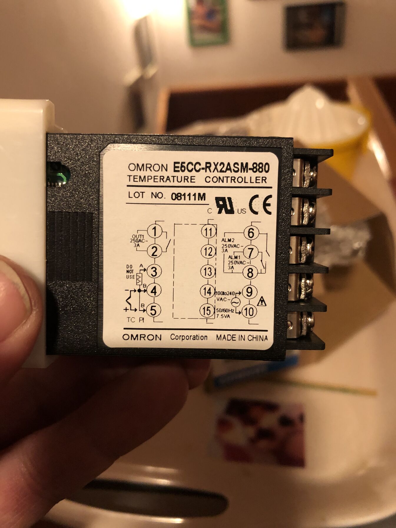

Kezdésnek...
Gondolom ez az olcsóbb a kamu...
...és ez a drágább az eredeti.
Látni hogy ezen a második, tapasztalatom szerinti eredetin, az lcd kijelző képernyő átlátszó műanyag anyagában van a négy sarkában 1-1 kicsi kis kidomborodó pötty, kb a fehér csík alatt, valamint a gombsor alatti részen egy konkrét bemélyedés.
Legalább is itthon a jófogáson és az ebayen is az összes olcsó, szerintem kamu úgy nézett ki mint a fenti,
a H-Ron Kftnék és az OMRON Magyarországnál pedig mindegyik úgy mint az alsó.Akiket érdekelnek a nyáklapok összehasonlító fotói is azok írjanak privátban, küldöm a linket.

SoundON
Azért nem értettem, mert ahogy írtam nekem is ilyen van.
Ráadásul van egy eredetim is meg egy kamum is
Ahogy írtam Neked összeszedem a fotókat és felrakom.
A H-Ron az valóban eredeti és nem csak a kép alapján mondom (mert ezek a kis képen amúgy sem látszik) hanem azért mert tavaly ott jártam náluk és a kezemben is fogtam az E5CCjüket. -

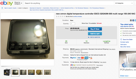

SoundON
#80712
Te kérdezted, hogy miért vesz mindenki ilyet?
Hát mert ilyen jól néz ki.
Egyébként ha ez kamu OMRON, akkor nagyon jól másolják, mert itt van a magyar kezelési, és a menü teljesen megegyezik a kezelési utasításban szereplővel. Vagy a kezelési is kamu.
Mutas már egy eredeti, nem kamut, az hogy néz ki? -
SoundON
sz.zs.
#80710
...jaaaaaaa
)) így már mindent értek
Ez nem csak úgy kamu hogy kamu, hanem úgy kamu, hogy még csak nem is akar úgy kinézni mintha nem lenne kamu
Parádés!Amúgy meg annó szétszedtem az eredetimet, meg ezt a hibás kamut és összehasonlítottam nyáklapról nyáklapra... szerintem sincs semmi extra különbség az eredeti meg a kamu között. Talán egyes menüpontok hiányoznak a kamuból, ennyi. Meg gondolom megbízhatóbb az eredeti, de amíg jó, talán a kamu is teszi a dolgát.
Ha valakit érdekelnek a fotók írjon és elküldöm azt a 30-40fotót amin látszik az eredeti vs kamu OMRON E5CC. -

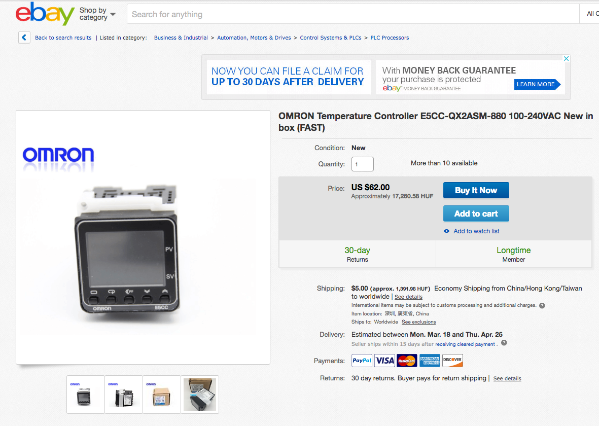

Nem az a baj, hogy nem találok, hanem az, hogy nem olyat küldenek ami a képen van!
Már másodszor kaptam ilyet helyette:
Szóval olyan linket várnék, ami már bevált valakinek, azt a típust küldik ami a képen van.SoundON: köszi, inkább hibátlant vennék
Zotmund001: tisztában vagyok vele, hogy nem eredeti, de ~60-80e-t nem ér, hogy az legyen

Próbáltam párszor Omron frekvenciaváltókat beszerezni netről, de sajnos nincsenek jó tapasztalataim. Eddig egyetlen alkalommal sem kaptam valódi példányt. Ha Ormon terméket szeretnél akkor sajnos csak a Müller automatikát vagy H-Ron elektronikát tudom javasolni. Csak drága. Mint minden, ami Omron.
SoundON
sz.zs.
#80699
Nekem van egy ilyen felesleges, de nincs teljesen rendben.
Ha jól emlékszem pont az OUT kimenetén nem ad ki feszültséget, vagy valami ilyesmi.
Ha mégis érdekel írj majd.
Amúgy ez a képen szereplő miért is speciális?
Szinte mindenki ezt a kamu OMRON E5CC pidet árulja az ebayen. Az előlapján látszik hogy ez is kamu.
Az eredeti az ami sokkal ritkább.
