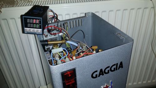

A sarukat én a helyi elektronika boltban vettem, ahol a diódákat, ic-ket, ledeket szoktam.
Most nem gondolkodom beépítésen, egy Evolution-ről van szó. Innen néztem pár ötletet. Úgy akarom, hogy nyom nélkül visszaállítható legyen a gyári állapot, nem szeretnék itt leragadni, figyelem a GC és Baby hirdetéseket.

Na igen, ha nincs fölös táp, akkor jó az ssr is (én is azzal csináltam).
A pid nálam is csak akkor kapott áramot, ha a főkapcsolót bekapcsoltam (minek menjen üzemen kívül). Ilyen sarukat akartam én is, de itt Győrben sehol nem kaptam sajna, így sorkapoccsal oldottam meg...
A panel leszerelős megoldásra én is gondoltam, de eddig egyszerűbb volt az egész pidet beépíteni a gépbe. Ha kész leszel vele, majd írj tapasztalatokat, meg képeket. Hajrá.

Köszönöm! Ez se rossz, de nincs fölös tápom hozzá. Egy ezresért van az AC-AC SSR, ha nem kiberhelt 220-szivargyújtó adaptert akarok használni, akkor egy 12V táp kicsit drágább mint a relé. Még megálmodom.
A PID tápellátáshoz vettem ilyen sarukat, ezzel fúrás-faragás nélkül le tudom venni a táp aljzatról és a kapcsolóról a delejt a pidnek, csak akkor megy mikor be van kapcsolva a gép. Sok leírásban direktbe van kötve, ha be van dugva a konnektorba akkor megy a PID.
Gondoltam még, hogy a vezérlő panelről leforrasztom az előlap részt, és egy 14 eres kábellel összekötöm. Akkor egy kis kultúrált, lapos rész lenne kívül, a pid nagy paneljei maradhatnának belül.
De előbb még kipróbálom a rendszert a gyári piddel (a reggeli kávé után).

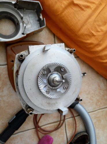

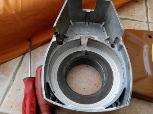

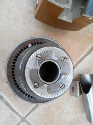

Egy alapos kitakarításra szétkaptam a keripart, durván 4-5 gramm rettenetes szagú pangó kávéőrleményt takarítottam ki belőle. Okulásként azért csináltam pár képet a belsejéről:
Mivel belülről elég jónak tűnik, és minimális beruházással bele lehet rakni egy korrekt darálókést, így megvan, a januárt mivel fogom tölteni
Takarítás után és a fölső rész patent illesztése után elég szépet javult a csapolható kávé minősége, már egészen európai volt

Én a kapcsolóról fogom, én amiket olvastam ott inkább a kapcsolóról táplálják, vagy nem említik. Valahol írtak biztosítékot is, teszek bele egy lengő bizti tartót is. Van ahol 100mA-es, van ahol 500mA-es biztosítékot írnak, szerintem a 100mA elég, csak nem fogyaszt 23W-nál többet a pid.
Mindjárt indulok is, mert lassan bezárnak a boltok. -
kaligula
Én is kilazítottam, de amint kihúztam már szét is jött a vége. Persze lehet, hogy már alapból sérült volt. Kábelek terén én is pc kábeleket választottam, adta magát. Régebbi kávéfőzőim is donorokká váltak.
A PID-et úgy kötöd be, hogy folyamatosan be legyen kapcsolva, vagy a főkapcsoló teszi áram alá? Netes leírásokban egyenes bekötéssel találkoztam. -

Nekem kicsit körbe kellett nyomkodni fogóval, hogy meglazuljon a rögzítés, és gyakorlatilag szétjött magától. Lazítás nélkül biztos nekem is szétszakadt volna. Az enyém még működik, mérhető az ellenállása, ha melegítem akkor változik.
A kábelezést meg tudom oldani házilag, a relé vezérléshez régi vastagabb IDE vagy floppy kábelből leválasztok 2 eret, az jó 105C fokos kábel, illetve rossz pc tápból kitermelek színes 18AWG kábeleket, szintén 105C fokosak, pont jó lesz erre a célra. Nem hiszem, hogy itt helyben kapok hőálló kábelt, de azért megpróbálom.
kaligula
Elsőre én is a lehúzással próbálkoztam, de azzal szét is jött a vége a drótoknak, hiába vajákoltam, nem adott jelet többé. Második érzékelőt már inkább egy kis csinálf magag átmenetbe tettem bele. A PID állítgatását még tanulnom kell. Elsőre azt mondanám, a végeredményhez kell igazodni.

Tegnap délután jött meg a kitem, nemsokára megyek összevásárolni az apróságokat. Vezetékek, csatlakozó saruk, zsugorcsövek.
Az M6-os menetű K hőérzékelő volt hozzá, de egy kis nyomás a fogóval a krimpelésnél, és már ki is csúszott az érzékelő. Csak úgy simán bele volt dugva, semmi paszta! [link]
Be lesz rendesen fúrva egy M4-es csavarba, paszta+ragasztás, olyan lesz, mint amiket árulnak ebay-en horror árakon...Az SSR hűtő lapján nem jelenik meg ugye semmi feszültség? Elvileg nem szabadna, meg rá is mérek, biztos ami biztos.
A hőfokot mire szokták kalibrálni? Elvileg forrásban levő vízzel be tudom állítani a pid-en az offszettel hogy olyankor 100-at mutasson (SC paraméter a rexen), akkor az érzékelő hőfokát fogom látni. De olvastam olyant is, hogy van aki a kifolyó víz hőfokára lőtte be a mutatott értéket. Amiket itt írtatok a fórumon hőfokokat az a hőérzékelő hőmérséklete vagy valami korrigált érték?
Milyen dobozba teszed a pidet? Azért nem árt, ha hátul a csavarokhoz nem lehet hozzáférni...
Ha kész lesz és beválik, akkor rendelek még egy SSR40AA-t is a gőzhöz, AC bemenetes, a gőzkapcsolóról+alarm kimenetről simán lehet vezérelni.
