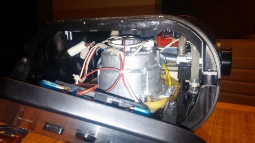

no ezt nem tudom, rkc van rajta.
ötlet hogy melyik értéket változtassam?
még annyit, hogy 5 perc alatt felmegy a beállitott értékre, ott vár egy kicsit, majd elkezdi tovább füteni a már emlitett másodpercenként egy pillanatra felvillanó fütéssel. -

Rex pid se mindegy, papírdobozos, vagy sima 10 dolláros zacskós, van rajta RKC jelzés, vagy nincs, stb. Két REX se egyforma, a 10 dolláros rex egyre szarabb és kettő se ugyanazzal a beállítással működik.
Mivel itt nem vízben van a szenzor, hanem a bojlerben, max 3, esetleg 4 fok túllövés lehet és kb. 5 perc alatt stabilra kell állnia. -

rex c100 pid, meg ha jól sejtem K elem, bár ebben nem vagyok biztos.
melyik értéken állitsak? az autotune ezt adta (lefuttattam párszor, kis eltérés van az eredményben): P=50, I=360-400 d=90-100, Ar=6-7. ezzel kb 25 perc mire beáll, aztán levettem az I-t 320ra, meg a P-t 40re. Igy jön ki a 20 perces beállás. Az Ar amúgy mi? A P, I, d-t nagyjából megértettem a wikiről, bár fingom sincs továbbra sem, hogy kéne behangolni
fragola.6035
A 10 fokos túllövés elég soknak hangzik, de tudni kéne, hogy milyen pid, milyen hőelem. A primonál nem elég csak a termo helyére bedugni a szenzort, oda esztergályosmunka is kell, bár feltételezhető, hogy jól van megcsinálva.
De a 10 fok akkor is nagyon sok, ott már túlmelegedhet a fej és 20 perc alatt sem áll be, hiába mutatja a pid, hogy stabil, a fej hőfoka lehet magasabb, mint amit a pid mutat. -
And06
Az ünnepek alatt bepidelődött a primo baby (köszönet siminek, nagyon jó munkát végzett). Hogy az oldschool designba ne ronditson bele a PID, hátra van kivezetve a controller. Kávéügyileg még nem használtam eleget, hogy véleményt mondjak, de használhatóság szempontjából jóval kényelmesebb mint várni hogy a termosztát kattanjon
A beállitásokkal kapcsolatban lenne egy kérdésem: kinek mekkora a túllövés az elején? Egyelőre az autotune által beállitott értékekkel (illetve annak kicsit módositott változatával) használom. Az elején túllövi ~10 fokkal, aztán onnan megy vissza, kb 20 perc(összesen) mire beáll, utána stabil. Csapolás után nincs túllövés. Igazából csak az a fura, hogy amig hül vissza, addig is rákapcsolja a fütést a pid egy-egy pillanatra kb másodpercenként.
